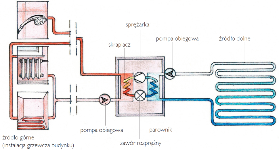

Przyjrzyjmy się lodówce, bo to urządzenie najlepiej znane. Mamy w niej zasilaną prądem elektrycznym sprężarkę (czyli kompresor), zawór rozprężny oraz parownik i skraplacz - dwa elementy pomiędzy którymi krąży naprzemiennie sprężany i rozprężany tzw. czynnik roboczy. W parowniku czynnik odparowuje odbierając przy tym ciepło ze swojego otoczenia. Ta część znajduje się wewnątrz lodówki, w zamrażalniku i chłodziarce. Na tym etapie odbieramy ciepło ze zgromadzonych w lodówce produktów spożywczych. Następnie sprężarka wykonuje pracę - zwiększa ciśnienie czynnika, co zmniejsza jego objętość, ale za to znacznie podnosi temperaturę. W skraplaczu sprężony czynnik roboczy oddaje swe ciepło. W lodówkach znajduje się on z tyłu urządzenia. W czasie pracy sprężarki robi się on dość ciepły, dlatego musi mieć zapewnioną wentylację (inaczej nie będzie w stanie oddać ciepła). Zawór rozprężny znów obniża ciśnienie czynnika roboczego, który przepływa ponownie do parownika i cały cykl się powtarza.
Ogrzewająca budynek pompa ciepła działa dokładnie według tego samego schematu. Jednak tu ruch ciepła odbywa się z chłodnego otoczenia domu do jego i tak już dość ciepłego wnętrza. Ma się rozumieć, że na znacznie większą skalę, bo moc sprężarki pompy ciepła jest zwykle przynajmniej 10 razy wyższa.
Zasada działania pompy ciepła - schemat

Zawsze pamiętajmy, że pompa ciepła jest jedynie środkowym elementem systemu grzewczego złożonego z trzech części.
Pierwszym jest tzw. źródło dolne, czyli instalacja po stronie elementu otoczenia z którego pobieramy ciepło. Może to być powietrze, grunt lub wody (podziemne lub powierzchniowe). Drugi element tego łańcucha to sama pompa. Trzecim jest zaś tzw. źródło górne, czyli instalacja grzewcza budynku. Dzięki niej ciepło trafia do pomieszczeń. Źródłem górnym może być ogrzewanie płaszczyznowe (najczęściej podłogowe), ale także odpowiednio dobrane grzejniki.
Wszystkie one muszą tworzyć spójną całość. Nawet najlepsza technicznie pompa nie będzie działać dobrze, jeżeli źródło dolne lub górne zostaną źle dobrane. Przykładowo, zbyt małe, niewydolne źródło dolne spowoduje, że pompa nie będzie w stanie pozyskać wystarczającej ilości ciepła. Natomiast nieodpowiednia, wymagająca wysokiej temperatury wody w obiegu, instalacja po stronie źródła górnego nie tylko może "zabić" opłacalność tego sposobu ogrzewania, ale także spowodować, że będzie ono po prostu zbyt słabe.
Jako ogólną zasadę można przyjąć, że korzystna jest jak najwyższa temperatura po stronie źródła dolnego, a równocześnie możliwie niska temperatura w obiegu źródła górnego. Stwarza to najlepsze warunki pracy pompy. Wówczas jej sprawność jest najwyższa (pracuje najbardziej ekonomicznie), a w większości przypadków osiąga także wyższą moc. Z zastrzeżeniem, że niektóre radzą sobie lepiej w niekorzystnych, sytuacjach. Przykładowo, dominujące obecnie pompy typu powietrze/woda mogą mieć zbliżoną moc nominalną, ale przy -15°C na zewnątrz rozbieżność pod względem zarówno mocy, jak i sprawności będzie ogromna. Dlatego dobór pompy i konfiguracja całego systemu wymagają głębszego zastanowienia i fachowej analizy.

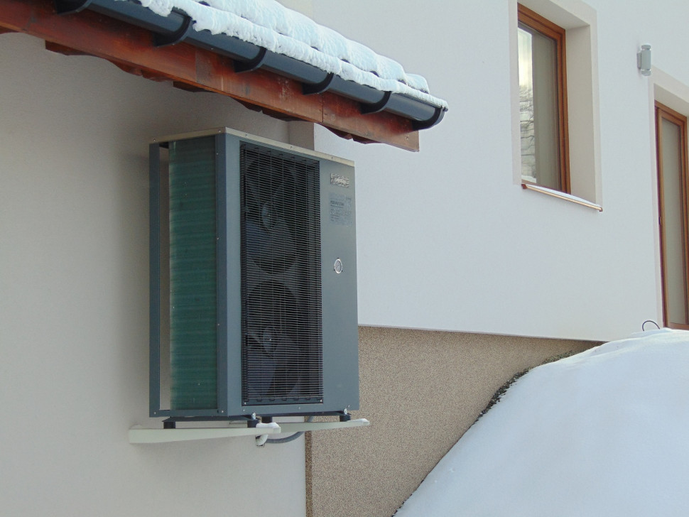

Jednostka zewnętrzna pompy ciepła
Jeśli pompa nie będzie służyć również do chłodzenia to najlepiej umieścić ją od dobrze nasłonecznionej strony. (fot. Klima-Therm)

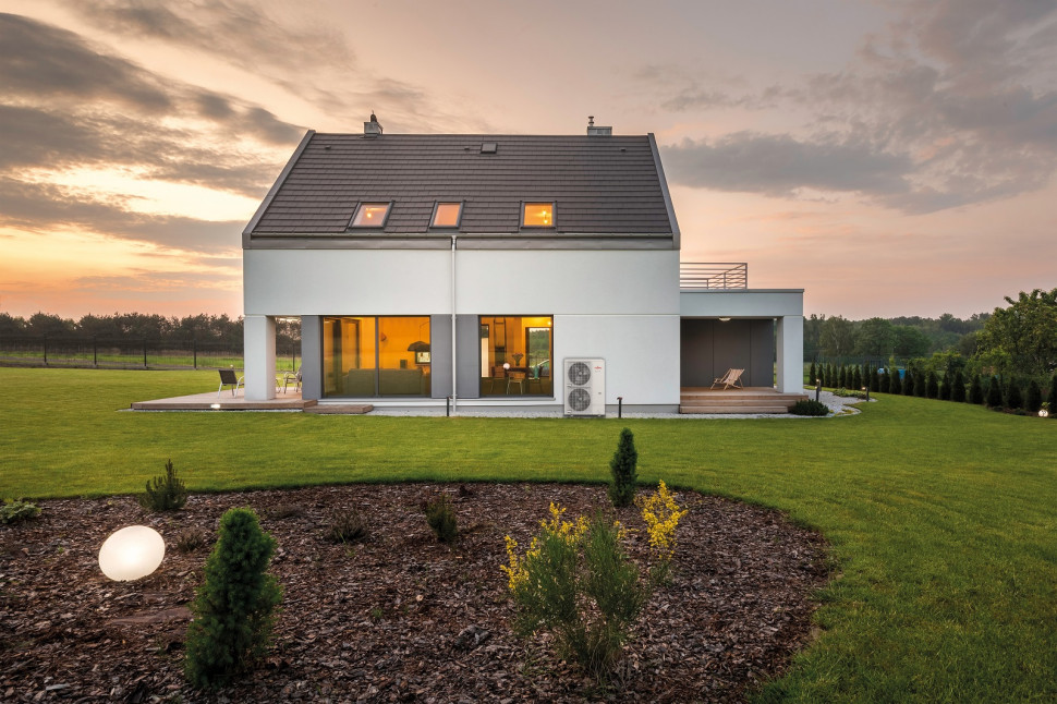

Powietrze zewnętrzne to obecnie najchętniej wykorzystywane źródło dolne. Największą zaletą jest prostota tego rozwiązania, bo nie musimy wykonywać instalacji po stronie źródła dolnego - wystarcza wbudowany w pompę wentylator o dużej wydajności. W związku z tym pompę tego rodzaju możemy założyć właściwie na każdej działce. W szczególnych sytuacjach (np. gęsta zabudowa) problemem może być jedynie odgłos pracującego wentylatora, uciążliwy dla nas lub sąsiadów. Pompy tego rodzaju, czyli typu powietrze/woda (czerpiące ciepło z powietrza i przekazujące je do wody w instalacji c.o.) są przy tym najtańsze. Urządzenie o nominalnej mocy ok. 10 kW kupimy już za kilkanaście tysięcy złotych.
Jednak musimy pamiętać, że pompy powietrze/woda mają istotne słabe strony. Ich sprawność i moc zmienia się w bardzo szerokich granicach. Niestety, obniża się znacznie wraz ze spadkiem temperatury powietrza zewnętrznego, czyli właśnie wtedy, gdy ciepło jest nam najbardziej potrzebne. Te obecnie produkowane są i tak znacznie lepsze niż urządzenia sprzed dekady, ale nie w każdym domu podołają jako jedyne źródło ciepła.
W nowych budynkach, których zapotrzebowanie na ciepło jest niskie, mogą wystarczyć. Jednak w starszych wspomaganie pompy kotłem lub przynajmniej grzałkami elektrycznymi, może być niezbędne. Musimy się też liczyć z tym, że koszty pozyskania ciepła będą nieco wyższe niż w przypadku pomp wykorzystujących grunt lub wodę jako źródło dolne. Ze sporym przybliżeniem możemy przyjąć, że koszty ogrzewania będą podobne jak w przypadku gazu ziemnego (z sieci), czyli ok. 0,25 zł/kWh. To i tak dobry wynik, bo przecież osiągniemy go na działce bez dostępu do sieci gazowej (potencjalnie tańszej) i nie wydając od kilku do kilkunastu tysięcy zł na instalację po stronie źródła dolnego, jak w przypadku innych typów pomp.

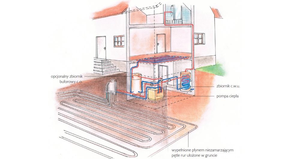

Kolektor poziomy to ułożone poziomo w gruncie, zwykle na głębokości do 2 m rury wypełnione płynem niezamarzającym. Tradycyjnie nazywa się go solanką, stąd powszechnie używa się też określenia "system solanka/woda". Jednak pamiętajmy, że niezależnie od tego, w jakiej formie i jak gęsto zostaną ułożone rury, to i tak o wydajności całego układu ostatecznie decyduje rodzaj i temperatura gruntu. Różnice są zaś bardzo duże. Przyjmuje się, że z suchego i piaszczystego pozyskamy nie więcej ciepła niż 10 W/m2, podczas gdy z wilgotnego gliniastego 20-30 W/m2.
Gruntowy kolektor poziomy - schemat działania
Zaletą kolektora poziomego jest niewysoka cena i łatwość jego wykonania. Wadą zaś duża wymagana powierzchnia, kilka razy większa niż powierzchnia użytkowa domu. Przy tym kolektor powinno się zaplanować w miejscu dobrze nasłonecznionym i obsadzonym jedynie niską roślinnością. Może to być trawa lub krzewy, ale już nie wysokie drzewa rzucające cień. Tym bardziej niedopuszczalne jest wybrukowanie lub zabudowanie terenu. Polecane jest za to skierowanie tam wody z rynien albo wykonanie drenażu rozsączającego przydomowej oczyszczalni ścieków (im więcej wody w gruncie, tym lepiej). Kolektor poziomy wchodzi więc w grę tylko na dużych działkach, najlepiej jeszcze niezagospodarowanych (nie będziemy przecież niszczyć ogrodu) i z raczej wilgotnym gruntem.

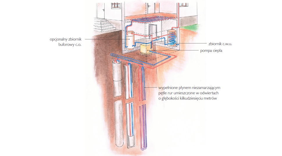

Odwierty, inaczej sondy pionowe, to rury umieszczone w odwiertach o głębokości przynajmniej kilkudziesięciu metrów. W ich przypadku wykorzystujemy głównie ciepło dochodzące z głębi ziemi, nie to trafiające do gruntu dzięki słońcu i deszczom. Dlatego teren w pobliżu odwiertów może być utwardzony czy nawet zabudowany. Nie zajmują one też wiele miejsca. Jednak ich wykonanie jest kosztowne, gdyż wymaga użycia specjalistycznego sprzętu. Na zagospodarowanych już posesjach wjazd samochodu z wiertnicą oraz usunięcie ziemi pochodzącej z odwiertu bywa bardzo kłopotliwe. Dobrze wykonana instalacja z odwiertami ma lepsze parametry, niż kolektory poziome. Jednak tylko fachowcy, po zrobieniu próbnych odwiertów, będą w stanie ocenić, czy jej wykonanie ma sens. Niekorzystny układ warstw gruntu może bowiem utrudniać wiercenie albo dawać niekorzystne parametry cieplne. W skrajnych przypadkach, w okolicach Suwałk i Augustowa zdarzają się nawet miejsca, gdzie temperatura maleje zamiast rosnąć wraz z głębokością. Tak dają o sobie znać polodowcowe fragmenty wiecznej zmarzliny.
Odwierty - sondy pionowe - schemat działania

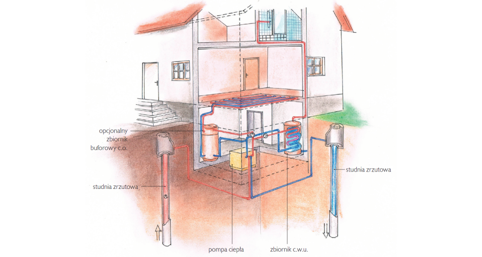

Druga możliwość to wykorzystanie wód podziemnych. Trzeba w tym celu wykonać dwie studnie. Pierwszą (tzw. czerpną) pobieramy wodę, a po odebraniu z niej ciepła wtłaczamy z powrotem pod ziemię drugą studnią (zrzutową). Niestety, w praktyce często okazuje się, że wydajność studni jest niższa od zakładanej lub pogarsza się z czasem. Na domiar złego, wody podziemne często zawierają sporo żelaza, manganu i innych substancji mineralnych, które reagują z powietrzem atmosferycznym i tworzą osady zamulające wymiennik ciepła pompy. W praktyce więc układ z dwoma studniami to inwestycja wysokiego ryzyka. Warto się na nie decydować tylko wówczas, gdy skład wody jest dobry, a jej zasoby naprawdę duże.
Dwie studnie do wykorzystania wód podziemnych - schemat działania

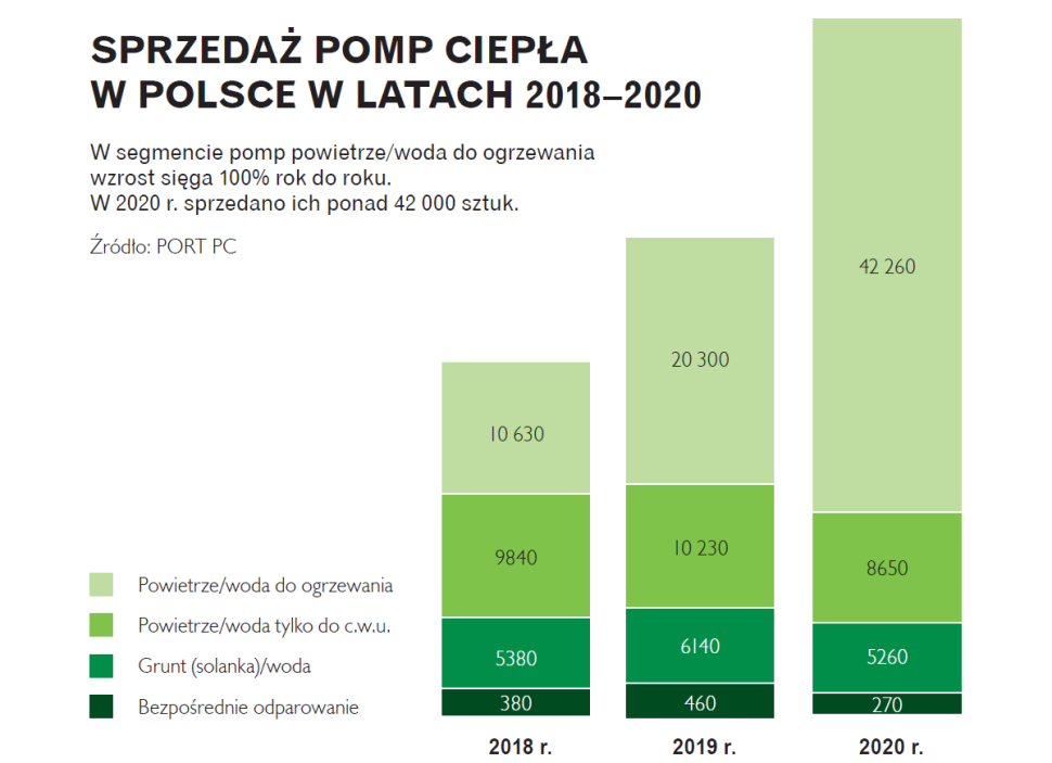

Wykres: Sprzedaż pomp ciepła w Polsce w latach 2018-2020
