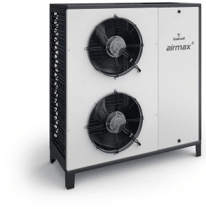

Osoby z zagospodarowaną działką wybiorą pompę ciepła powietrze/woda
Pompy typu powietrze/woda nie wymagają instalacji po stronie źródła dolnego, wystarczają wentylatory przetłaczające powietrze. Z tego względu nadają się na każdą, choćby najmniejszą działkę. Montaż jest przy tym analogiczny do założenia jednostki zewnętrznej klimatyzatora, zatem przy odrobinie staranności ze strony instalatorów - przydomowa zieleń nie ucierpi. Istotnym argumentem jest również to, że nie musimy płacić za instalację po stronie źródła dolnego i nie ma problemu z doborem jego wielkości.
Powietrzna pompa ciepła firmy Galmet
Powietrzne pompy ciepła dominują w remontowanych domach, bo ich instalacja jest bardzo łatwa i nie wymaga ingerencji w działkę. fot. Galmet
Pompa typu powietrze/ woda jest więc inwestycyjnie najtańsza. Niestety, koszty eksploatacyjne będą wyższe, niż w przypadku pozostałych rodzajów pomp. Po prostu, sprawność pompy spada wraz ze spadkiem temperatury powietrza zewnętrznego.

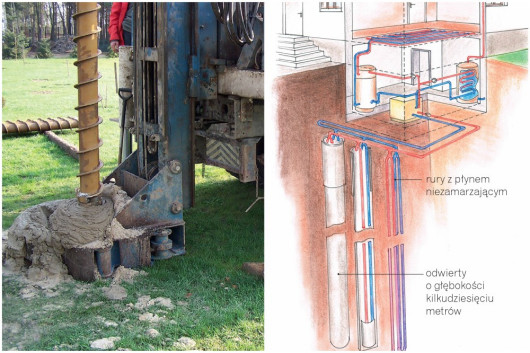

Sondy pionowe dla posiadaczy małych działek
Głębokie na kilkadziesiąt metrów odwierty z sondami pionowymi, czyli rurami wypełnionymi płynem niezamarzającym, same zajmują niewiele miejsca. Da się je umieścić nawet na małej posesji, tym bardziej, że teren może być utwardzony lub dowolnie obsadzony roślinnością. W praktyce problemem jest to, że ich wykonanie wymaga wjazdu samochodu ciężarowego z wiertnicą i płuczki wydobytej ziemi. Wypłukana ziemia, czyli faktycznie błoto, może trafić do kontenera, co ogranicza zakres szkód. Jednak i tak trzeba się liczyć ze zniszczeniem ogrodu w pobliżu odwiertów. To rozwiązanie dla tych, którzy gotowi są poświęcić fragment zagospodarowanej działki.
Samochód ciężarowy z wiertnicą (po lewej). Schemat wykonania sondy pionowej (po prawej)
Sam odwiert zajmuje niewiele miejsca, ale żeby go wykonać, na posesję musi wjechać samochód ciężarowy z wiertnicą. fot. Nibe-Biawar
Sondy pionowe to wariant najdroższy inwestycyjnie, z powodu wysokiego kosztu wierceń. Za to dużą zaletą jest dość wysoka i stabilna przez cały rok temperatura źródła dolnego - na głębokości kilkudziesięciu metrów wykorzystujemy już ciepło pochodzące z wnętrza ziemi, nie ma sezonowej zmienności. Z tego względu późniejsze koszty eksploatacyjne są niskie.
Dodatkowo można korzystać z dwustrefowego rozliczania za energię (tańszy prąd w nocy). Oczywiście pod warunkiem, że dom zapewnia odpowiednią akumulację ciepła. W praktyce potrzebne jest ogrzewanie podłogowe na dużej powierzchni, bo w przypadku pomp ciepła stosowanie zbiorników akumulacyjnych na wodę grzewczą nie ma sensu.
Reasumując, sondy pionowe to rozwiązanie dość kosztowne na etapie inwestycji, za to tanie eksploatacyjnie. Ponadto dla tych, którzy gotowi są poświęcić na etapie prac ziemnych niewielką część zagospodarowanej już działki.

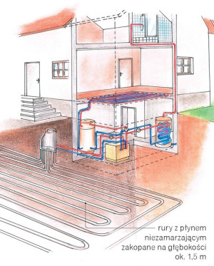

Kolektory poziome dla osób z dużą, podmokłą działką
Kolektory poziome to rury wypełnione płynem niezamarzającym, zakopane nieco poniżej głębokości przemarzania gruntu. W tym wariancie wykorzystujemy nie ciepło pochodzące z głębi ziemi, lecz wnikające w grunt w wyniku działania słońca i wody deszczowej. Podstawowy warunek do spełnienia to duża powierzchnia terenu, pod źródło dolne trzeba przeznaczyć kilkaset m2.
Ilość pozyskiwanej energii zależy nie tylko od mocy pompy, ale w jeszcze większym stopniu od rodzaju gruntu. Suchy i piaszczysty jest najgorszy, można z niego wyciągnąć zaledwie ok. 10 W/m2, podczas gdy z nawodnionego gliniastego nawet trzy razy więcej. Z tego względu należy przemyśleć, czy wykonanie kolektora poziomego w suchych gruntach ma sens, gdyż dla pompy o mocy 10 kW trzeba będzie zająć ok. 750 m2 terenu.
Schemat działania kolektora poziomego
Kolektor poziomy jest łatwy do wykonania i tani, jednak wymaga rozkopania kilkuset metrów działki.
Zakres prac ziemnych można ograniczyć. Zamiast typowego usunięcia grubej warstwy ziemi koparko-spycharką, możemy użyć koparki łańcuchowej, zwykle wykorzystywanej do wykopów np. pod kable energetyczne. Pozwala ona szybko wykonać rowki głębokie np. na 150 cm, a szerokie zaledwie na 30 cm. Inny sposób to spiralne ułożenie rur, np. w okrągłych głębszych wykopach zamiast rowów albo tylko w kilku szerszych rowach.
Również system z tzw. bezpośrednim odparowaniem, w którym zamiast polietylenowych rur z roztworem glikolu układa się rury miedziane wypełnione czynnikiem roboczym pompy, pozwala zmniejszyć powierzchnię kolektora poziomego. Jednak pamiętajmy, że to nie długość samych rurek, lecz objętość gruntu, z którego odbierają ciepło, ma zasadnicze znaczenie. Dlatego samo zagęszczanie rurek nic nam nie da, a może nawet doprowadzić do zamarznięcia gruntu w zlodowaciałą bryłę, którą trudno będzie odmrozić przed kolejnym sezonem.

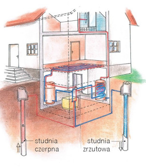

Dwie studnie, jeśli na działce znajdują się wody podziemne
Jeżeli na działce są duże ilości odpowiednich wód podziemnych, możemy mieć bardzo wydajne energetycznie źródło dolne. Wystarczą dwie studnie - czerpna i zrzutowa. Pierwszą pobieramy wodę, pompa odbiera z niej ciepło, następnie wodę wtłaczamy z powrotem pod ziemię przez drugi odwiert.
Woda to świetny nośnik ciepła, a ta zalegająca pod ziemią ma przy tym dość wysoką temperaturę (ok. 10°C). Problemem jest jednak zwykle jakość tej wody. Wytrącające się z niej żelazo, mangan i inne substancje często w błyskawicznym tempie zamulają filtry i wymiennik pompy. Dlatego w praktyce model z dwoma studniami nie jest popularny i ma sens tylko przy sprzyjającym składzie wód.
Dwie studnie do czerpania wód podziemnych - schemat działania
Dwie studnie do czerpania wód podziemnych można w praktyce wykonać tylko na nielicznych działkach. Kluczowy jest skład wód.

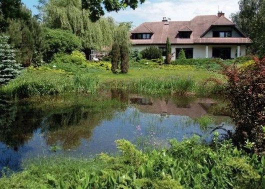

Dla właścicieli stawu
Jeżeli na posesji mamy staw lub planujemy go wykonać, to da się on wykorzystać jako bardzo dobre źródło ciepła dolne pompy. Na dnie wystarczy uformować wężownicę z rur, podobnie jak przy wykonywaniu kolektora poziomego. Rur może być mniej i można je ułożyć gęściej, bo woda jest znacznie lepszym nośnikiem ciepła od gruntu. Sama jakość wody nie ma przy tym istotna, skoro ma ona kontakt tylko z zewnętrznymi ściankami rur. Kolektor na dnie stawu to rozwiązanie bardzo dobre, jednak dostępne wyłącznie dla właścicieli nielicznych działek.
Staw przed budynkiem
Staw jest bardzo dobrym nośnikiem ciepła dla pompy. fot. Lilianna Jampolska

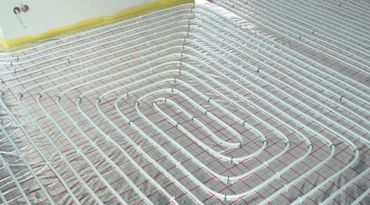

Najkorzystniejszy wariant to niskotemperaturowe ogrzewanie płaszczyznowe
Niekoniecznie podłogowe, bo w istniejącym budynku zwykle znacznie łatwiejsze jest dodanie ogrzewania sufitowego lub ściennego. Liczy się duża powierzchnia wymiany ciepła, rekompensująca niską temperaturę podłogi czy sufitu. Woda w obiegu ma wówczas np. 35°C, a dla pompy to świetne warunki do ekonomicznej i wydajnej pracy - im mniejsza różnica temperatury pomiędzy źródłem dolnym i górnym, tym sprawność pompy lepsza.
Pentle ogrzewania podłogowego
Ogrzewanie podłogowe to optymalne rozwiązanie w instalacji z pompą ciepła. Sprawność systemu grzewczego jest wówczas najwyższa. Jednak w istniejącym budynku jej wykonanie jest zwykle kłopotliwe. fot. Ecopol-System
Wykonanie ogrzewania podłogowego w praktyce wchodzi w grę wyłącznie przy generalnym remoncie, bo wymaga nie tylko wymiany posadzek, ale również ingerencji w głębsze warstwy podłogi. Nieco paradoksalnie, to dość łatwe jedynie w bardzo starych domach, gdzie podłogi układano na drewnianych legarach. Po ich usunięciu mamy sporo miejsca na izolację cieplną (przynajmniej 10 cm) i wylewkę podłogową z zatopionymi rurkami (minimum 6 cm).
Pod tym względem poprowadzenie cienkich rurek na suficie lub ścianach jest znacznie mniej kłopotliwe, a obniżenia pomieszczenia o 3 cm praktycznie nie zauważymy. Do ułożenia ogrzewania mogą też posłużyć sufity podwieszane.

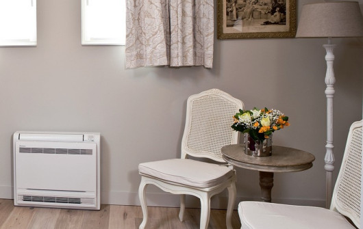

Można także pomyśleć o zwiększeniu grzejników albo zastąpieniu ich tzw. klimakonwektorami, które dzięki wentylatorom wymuszającym ruch powietrza są w stanie grzać intensywnie przy niskiej temperaturze wody zasilającej. Jednak takie zmiany powinna poprzedzić solidna analiza sytuacji dokonana przez fachowca. Inaczej może się okazać, że duży wysiłek i koszty włożone w wymianę nie przyniosły zadowalającego efektu.
Klimakonwektor
Klimakonwektory to specyficzny rodzaj grzejników, działających efektywnie nawet przy niskiej temperaturze zasilania. fot. Daikin
