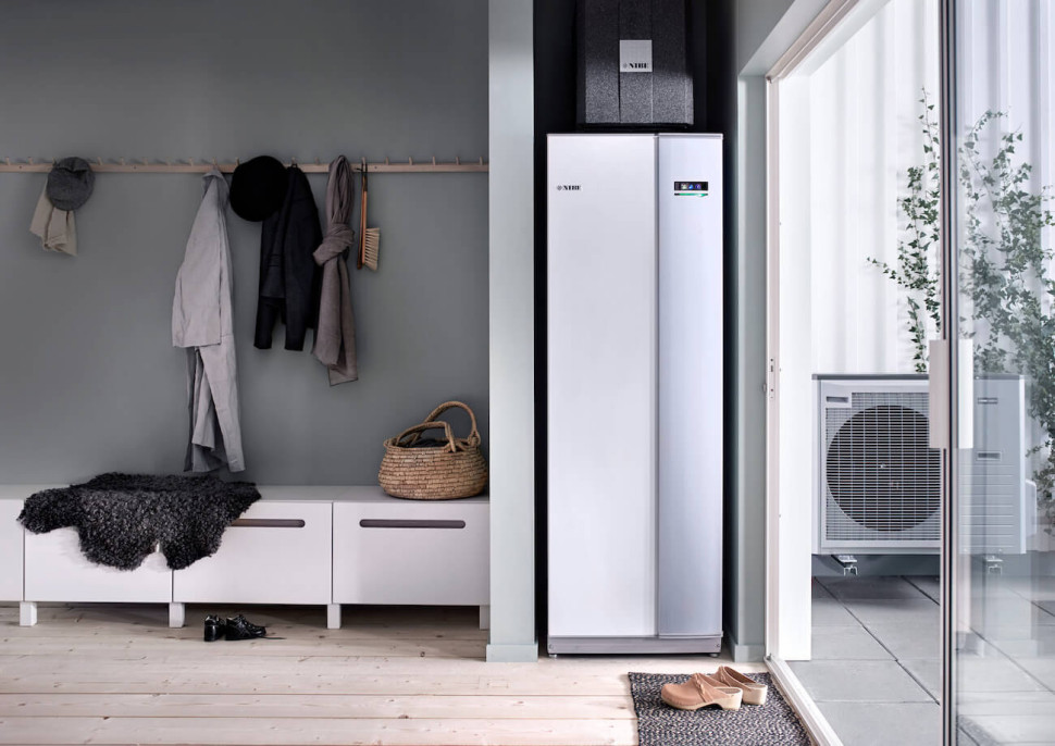

moc pompy ciepła
Sprawdzenie nominalnej mocy pompy ciepła to o wiele za mało. Trzeba pytać fachowca jaka będzie moc faktycznie osiągana w naszej instalacji, fot. NIBE-BIAWAR
Najcięższym sprawdzianem dla pomp ciepła są zawsze duże mrozy. Przecież to właśnie w takich warunkach potrzeba najwięcej ciepła, a więc jej maksymalnej mocy. Ponadto to wówczas temperatura wody w obiegu c.o. musi być najwyższa, żeby pokryć straty ciepła i zapewnić komfortowe warunki mieszkańcom. W przypadku pomp ciepła powietrznych to z kolei właśnie wtedy - gdy na zewnątrz mamy -15 czy -20°C - najtrudniej jest pozyskiwać ciepło z powietrza. Krótko mówiąc, z jednej strony mamy najtrudniejsze warunki pracy pompy ciepła, z drugiej zaś najwyższe zapotrzebowanie na ciepło. Nawet w nowym domu dobranie pompy ciepła i wykonanie takiej instalacji, która podoła zadaniu jest trudne. Chociaż jak najbardziej wykonalne. Łatwiej będzie to osiągnąć w przypadku pomp ciepła gruntowych, gdyż tam moc i sprawność nie zmienia się w zależności od temperatury zewnętrznej.
