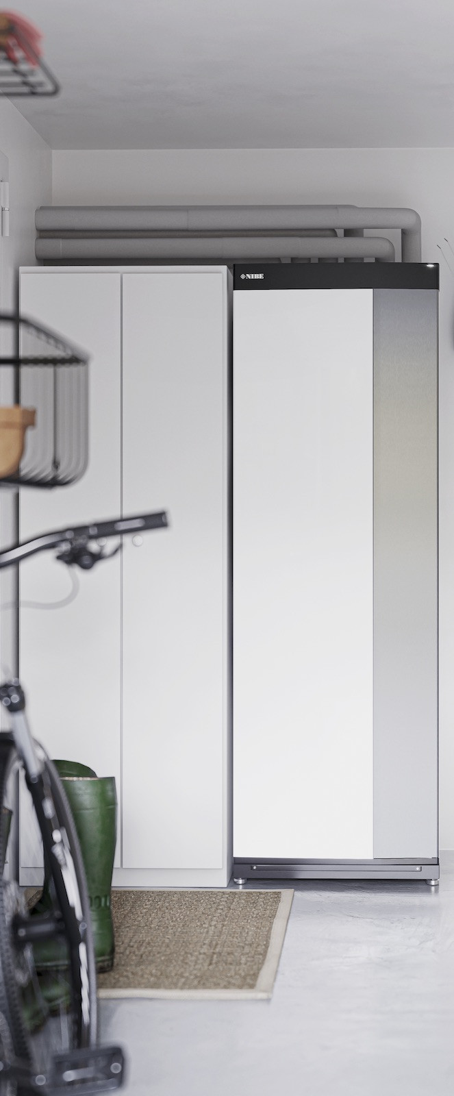

pompa ciepła do ogrzania wody
Zbiornik c.w.u po prostu musi być duży. Często jest nawet dwa razy większy, niż w analogicznym układzie z kotłem (fot. NIBE-BIAWAR)

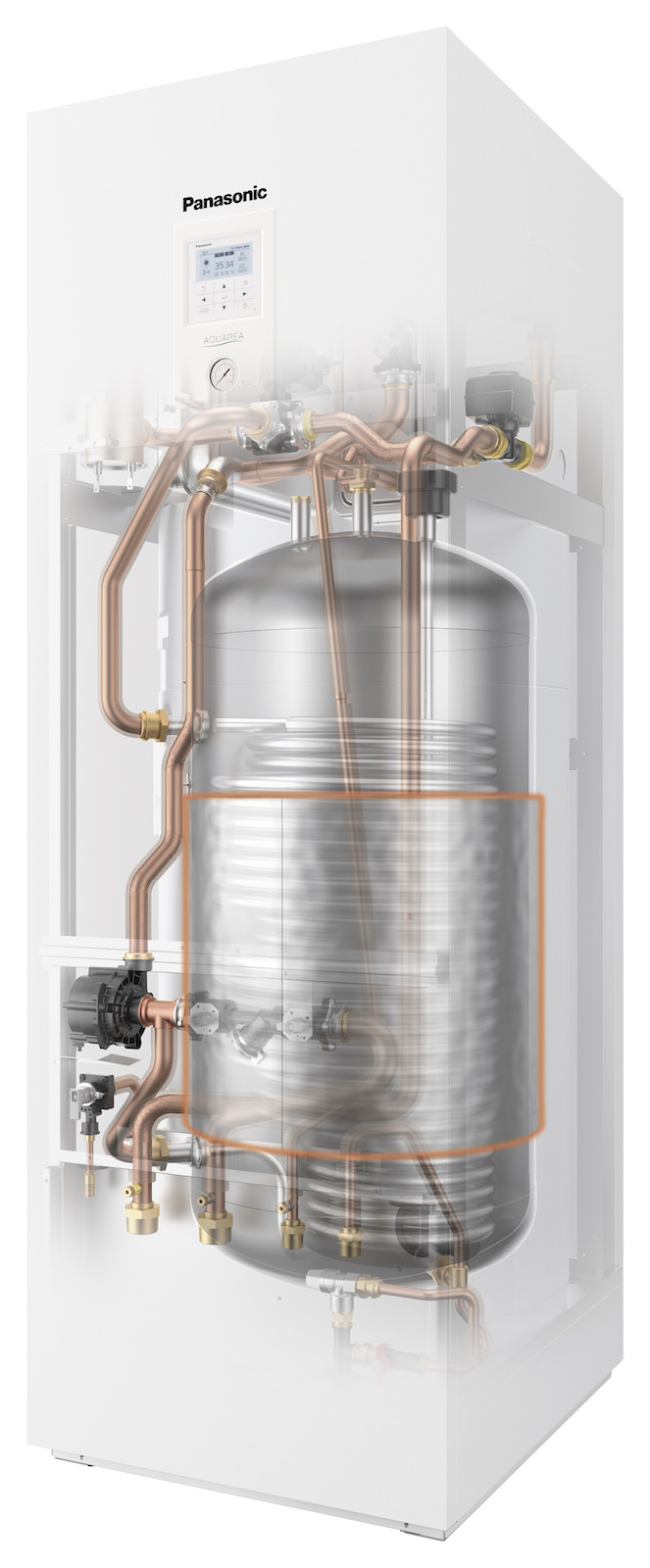

pompa ciepła panasonic
Zasobniki wody pomp ciepła muszą być wyposażone w wężownicę o bardzo dużej powierzchni wymiany ciepła (fot. PANASONIC)
Na szczęście, temu problemowi można zaradzić, używając zbiornika ze znacznie większą wężownicą. Zasada jest podobna jak w przypadku ogrzewania podłogowego - duża powierzchnia wymiany ciepła rekompensuje niską temperaturę czynnika grzewczego. Technicznego problemu więc nie ma, ale jest problem praktyczny dla niemałej grupy właścicieli domów jednorodzinnych. Mianowicie zbiornik c.w.u., który bardzo dobrze pracował z kotłem, do układu z pompą ciepła się nie nadaje. Nie ma więc co liczyć na jego wykorzystanie w razie modernizacji ogrzewania. Powierzchnia wymiany ciepła powinna być bowiem naprawdę duża. Najkrócej można powiedzieć, że im będzie większa, tym lepiej. Nawet w zbiornikach dwupłaszczowych powierzchnia wymiany ciepła jest zbyt mała.

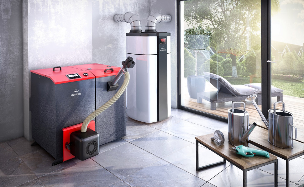

pompa ciepła cwu
Pompa ciepła tylko do podgrzewania c.w.u. może być świetnym uzupełnieniem systemu grzewczego z kotłem na paliwa stałe (fot. GALMET)
