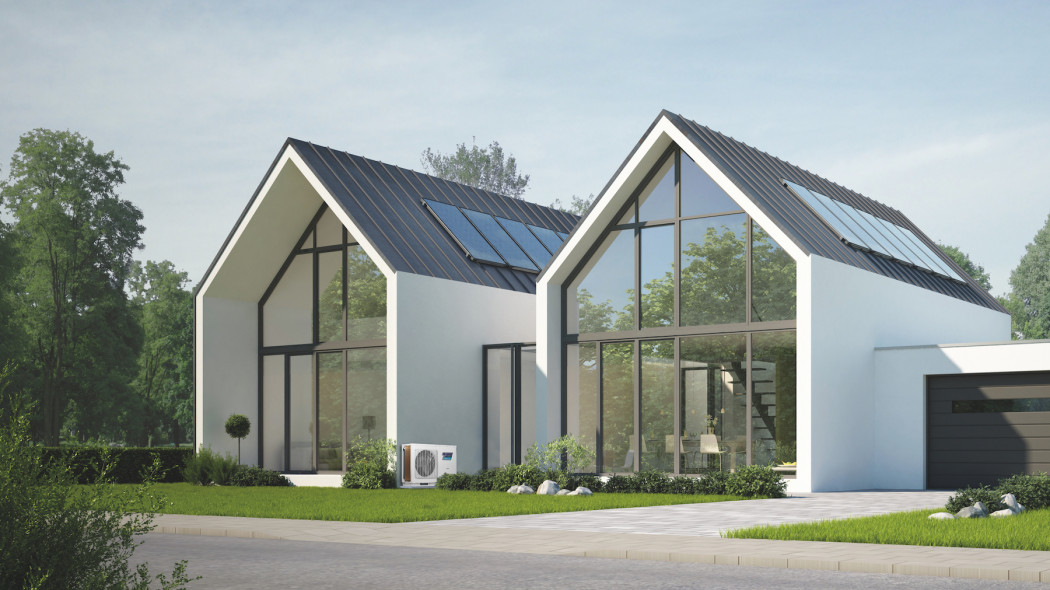

Fot. otwierająca: Pompa ciepła powietrzna nie wymaga wykonania kosztownej instalacji źródła dolnego (fot. FREE/GREE)
