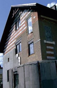

Dom Magdy i Rafała w Żorach na Śląsku nie jest budynkiem nowym. Chociaż trzeba przyznać, że gruntowny remont, przebudowa oraz podwyższenie o jedną kondygnację zmieniły go prawie nie do poznania. Obecnie liczy trzy poziomy mieszkalne po około 88 m² i spełnia marzenia swoich właścicieli. O skali zmian dokonanych przez Magdę i Rafała świadczyć mogła najlepiej elewacja budynku, na której odbijały się poszczególne fazy budowy.
Wkrótce już ten niezbyt estetyczny widok zostanie przesłonięty nowym ociepleniem – stwierdza gospodarz. – Stare ze styropianu było niezbyt dobrze wykonane, dlatego zastąpimy je nowym z wełny mineralnej.
