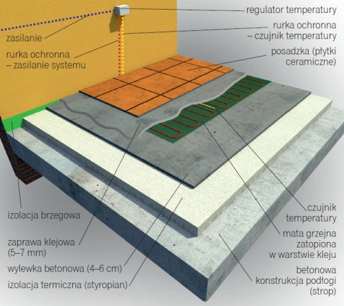

Elektryczne ogrzewanie podłogowe - maty grzejne
Do systemów ogrzewania strefowego, wspomagających tylko np. wodne ogrzewanie grzejnikowe, dobiera się najczęściej maty grzewcze (grubości ok. 2 mm) lub nawet specjalne folie (grubości rzędu 0,2 mm), których podstawową zaletą jest możliwość układania bezpośrednio pod warstwą wykończeniową, czyli zwykle w warstwie kleju pod terakotą. Tak utworzona podłoga szybko się nagrzewa, a do sterowania jej pracą posłużą względnie proste regulatory.
Elektryczne ogrzewanie podłogowe z matami grzejnymi
Najważniejszą jednak zaletą mat grzewczych, która przesądziła o ich szybko rosnącej popularności, jest szansa instalacji podczas remontów.
Podniesienie komfortu termicznego w pomieszczeniach nie jest przy ich użyciu kosztowne (do wyboru odpowiedniej maty wystarczy pomoc kompetentnego sprzedawcy, a montaż zrealizuje glazurnik), choć nie wolno zapominać o podstawowych zasadach instalacji elektrycznej podłogówki (w tym przede wszystkim o niezastawianiu pól grzewczych meblami) oraz o tym, że przesadne oszczędności na materiałach mogą się szybko zemścić.
