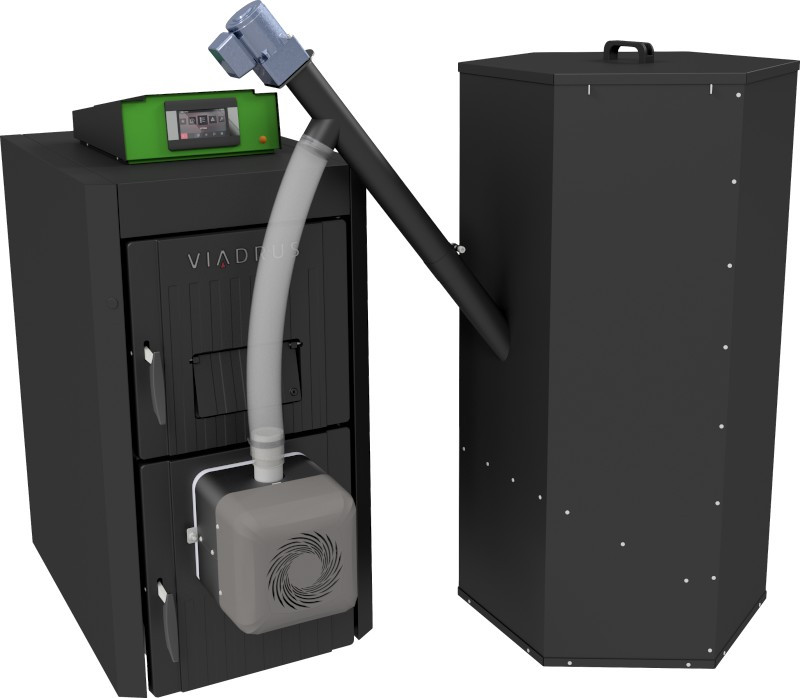

KOCIOŁ Z PODAJNIKIEM CZY ZASYPOWY?
Rodzaj paliwa determinuje też czy będziemy mogli kupić urządzenie z podajnikiem, czy też będzie to musiał być model z ręcznym załadunkiem paliwa. Zautomatyzowane są kotły na węgiel-groszek, pelety, drobną biomasę (zrębki, pestki), oznacza to dużą wygodę. Opał uzupełniamy raz na kilka dni, a nie kilka razy dziennie. Niektóre modele mają nawet funkcję automatycznego rozpalania. Dotyczy to głównie kotłów na pelety, bo w ich przypadku trudniej utrzymać minimalny żar. Pamiętajmy jednak koniecznie, że nie oznacza to możliwości błyskawicznego zapalania i gaszenia palnika, jak w kotłach gazowych! Chodzi raczej o możliwość uruchomienia po kilkugodzinnej przerwie.
W praktyce sprawność też jest zwykle wyższa, bo nad dozowaniem i spalaniem paliwa czuwa zaawansowana automatyka. Kotły zasypowe, nawet ze sterownikiem elektronicznym i wentylatorem nadmuchowym, mają mniejsze możliwości. Nie ma tu przecież kontroli nad ilością paliwa, a to podstawowy czynnik.
Dlatego przede wszystkim dobrze zastanówmy się, ręczny załadunek paliwa jest dla nas do zaakceptowania. Dla wielu osób okazuje się zbyt uciążliwy i niejednokrotnie po paru sezonach szukają innego sposobu ogrzewania.
Nawet na względnie nieduży kocioł z podajnikiem będziemy potrzebowali więcej miejsca niż na zasypowy. To ważne szczególnie w małych kotłowniach. (fot. NIBE-BIAWAR, ZĘBIEC)
