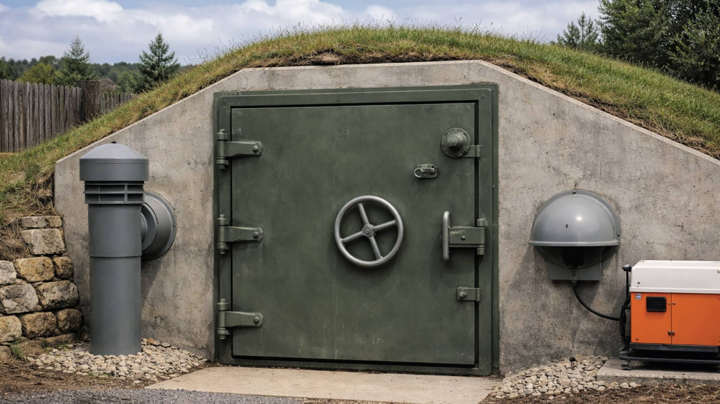

Obecnie na miejsce w schronach i ukryciach może liczyć zaledwie ok. 4% mieszkańców Polski, fot. GAI
Wojna za wschodnią granicą, gwałtowne zjawiska pogodowe i rosnące poczucie niepewności sprawiają, że wielu inwestorów myśli o przydomowym schronie nie jak o ekstrawagancji, lecz jak o realnym zabezpieczeniu rodziny. Taki obiekt musi być jednak czymś więcej niż betonową komorą pod ziemią. Sprawdzamy, jak podejść do budowy przydomowego schronu - gdzie go zlokalizować, jak wykonać, w co wyposażyć i jak przygotować do bezpiecznego użytkowania.

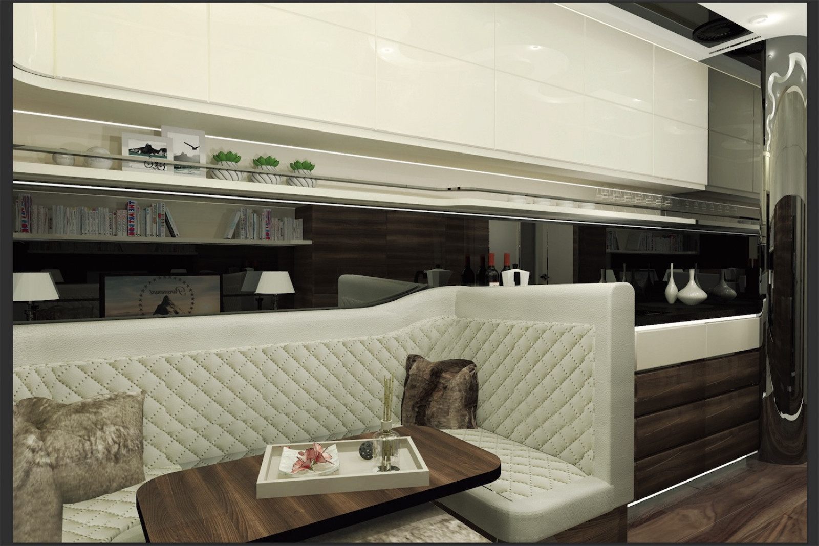

wnętrze schron żelbetowa konstrukcja
Wnętrze komfortowo wyposażonego żelbetowego schronu modułowego. W czasie pokoju można go wykorzystać np. do prowadzenia poufnych, biznesowych rozmów (wnętrza schronu nie da się podsłuchać), fot. Mahton Schrony

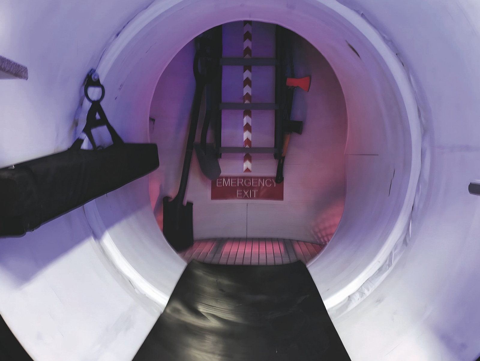

schron wyjście awaryjne
W każdym schronie niezbędne jest wyjście awaryjne, na wypadek niemożliwości skorzystania z głównego, fot. Schrondladomu.pl
Schron musi mieć obowiązkowo wyjście awaryjne
Równie ważny jest sam układ wejścia do schronu. Powinno być ono odpowiednio ukształtowane, z przedsionkiem pełniącym funkcję śluzy, oraz wyposażone w drzwi schronowe pancerne, ochronno-hermetyczne. Każdy schron musi mieć też wyjście awaryjne. Jeśli główne wejście zostanie zasypane gruntem albo uszkodzone, użytkownicy muszą mieć alternatywną drogę opuszczenia obiektu.

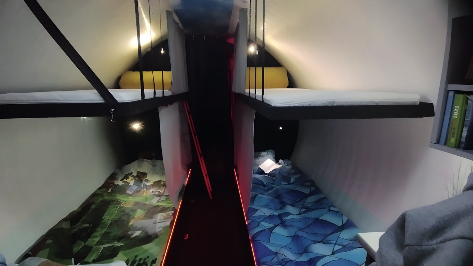

miejsce do odpoczynku w schronie
W bezpiecznym miejscu schronienia powinno się znaleźć miejsce do odpoczynku dla wszystkich domowników, fot. Schrondladomu.pl
Jak zaprojektować wnętrze schronu
Równie istotna jak konstrukcja jest organizacja wnętrza. W schronie powinny się znaleźć:
  • miejsce do siedzenia lub leżenia,
  • przestrzeń magazynowa,
  • strefa techniczna,
  • wydzielone zaplecze sanitarne.
Najlepiej w przydomowych schronach sprawdzają się trwałe zabudowy, proste półki, opisane pojemniki i czytelny układ komunikacyjny. Każdy element powinien być potrzebny, sprawny i łatwo dostępny.
