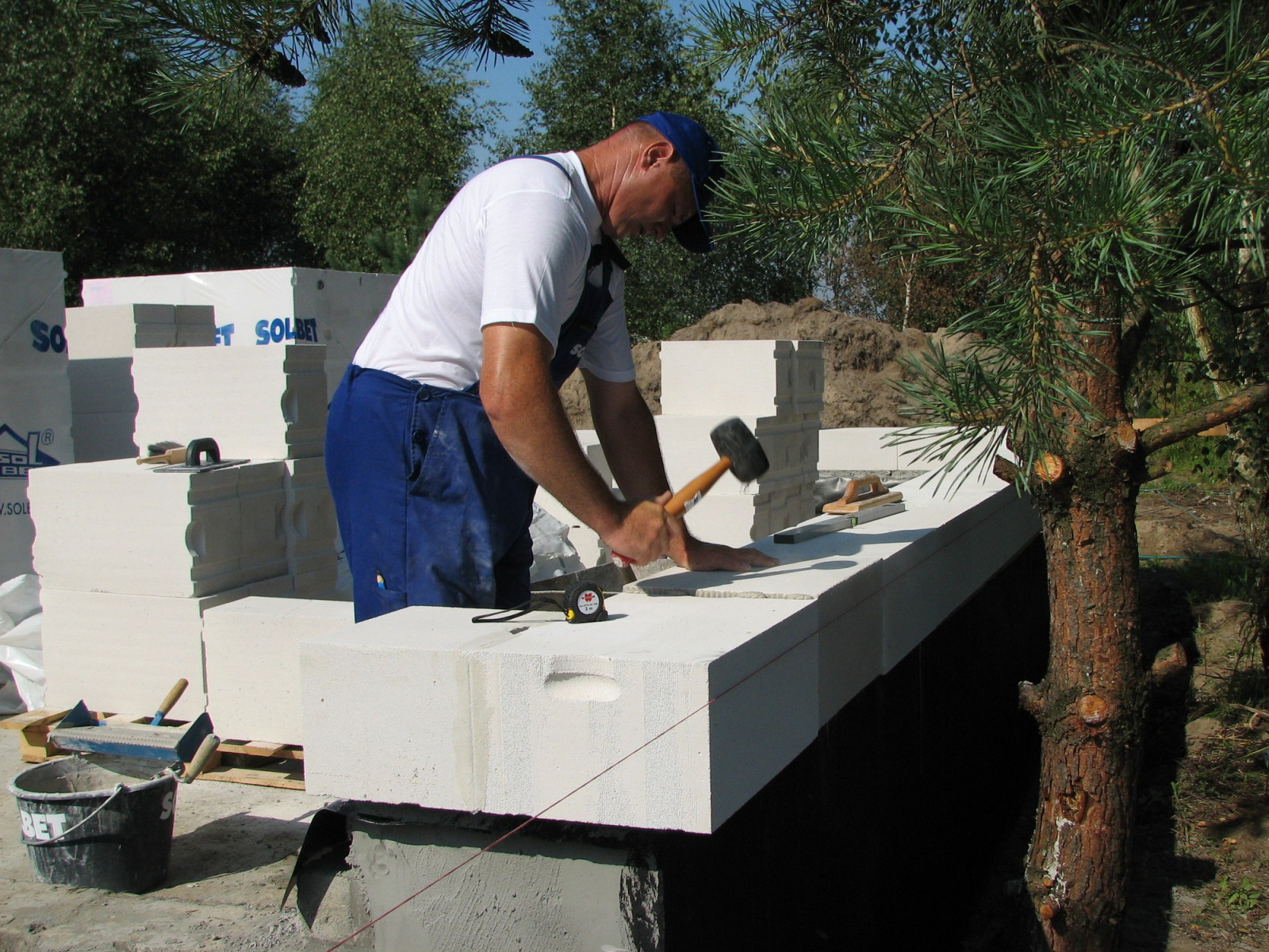

Atrybutem profesjonalnego wykonawcy są odpowiednie narzędzia, które ułatwiają mu wykonanie realizowanego przez niego zakresu robot oraz umożliwiają ich prawidłowe wykonanie. Tak jest też w przypadku wykonawców zajmujących się wykonywaniem murów. W przypadku najpopularniejszego materiału murowego - betonu komórkowego, który jest łatwy w budowie ważne jest też, by stosować odpowiednie narzędzia.
Do murowania bloczków z betonu komórkowego na zaprawę murarską do cienkich spoin stosuje się następujący zestaw narzędzi:
  • Kielnie o szerokości murowanych bloczków do nakładania zaprawy murarskiej cienkowarstwowej – kielnia ma budowę czerpaka, więc można za jej pomocą nałożyć zaprawę murarską na kilku bloczkach wcześniej wymurowanej warstwy. Kielnie mają ząbkowanie o kształcie trójkątnym o wymiarach zapewniających nałożenie odpowiedniej grubości zaprawy i na całej grubości murowanych bloczków za jednym przesunięciem kielni. Ścianki boczne kielni są tak ukształtowane, że zaprawa murarska z niej nie wypływa po bokach. Przy murowaniu zawsze przydaje się też kielnia do ścian działowych, która służy do nakładania zaprawy do większej kielni.
  • Kielnię tradycyjną do nakładania zaprawy zwykłej. Potrzebna jest ona do murowania pierwszej warstwy bloczków, którą trzeba wypoziomować dostosowując grubość pierwszej spoiny pomiędzy bloczkami z ABK a podłożem. Najczęściej podłożem są ściany fundamentowe lub płytą fundamentowa, których powierzchnie górne nie są idealnie wypoziomowane.
  • Pacę lub strug do szlifowania wcześniej wymurowanych warstw muru. Przy murowaniu należy zawsze przeszlifować za pomocą tych narzędzi wcześniej wymurowaną warstwę. Wynika to z tolerancji wymiarowej bloczków oraz tego, że przy murowaniu na zaprawę murarską do cienkich spoin zadaniem zaprawy jest wiązanie bloczków. Zaprawa murarska cienkowarstwowa nie służy do wyrównywania nierówności elementów murowych.
  • Zmiotka też jest potrzebna. Po szlifowaniu zawsze konieczne jest zmiecenie pyłu, który powstał podczas szlifowania. Oczyszczenie powierzchni muru z pyłu to warunek, by nakładana zaprawa murarska miała przyczepność do elementów murowych.
  • Piła ręczna lub stolikowa taśmowa (lub inna np. typu lisica) do precyzyjnego cięcia bloczków z ABK. Zawsze zachodzi konieczność dopasowania bloczka do muru. Do cięcia elementów murowych z ABK stosuje się najczęściej ręczną piłę do betonu komórkowego. To najczęściej stosowane narzędzie do cięcia. W połączeniu z prowadnicą łatwo się docina elementy murowe zachowując prostopadłościenność dociętych bloczków, płytek i kształtek U. Tego typu piła ma co drugi ząb widiowy, dzięki czemu łatwo tnie materiał i odprowadza urobek zachowując długo ostrość.

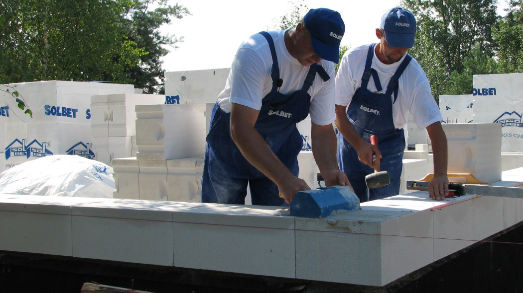

Profesjonalni wykonawcy budujący kilka domów w roku dosyć często korzystają ze stolikowych pił taśmowych. Tego typu piła jest przewożona z budowy na budowę, na czas prowadzenia robot murarskich. Jest precyzyjna i łatwa w użyciu. Jedynym minusem są jej gabaryty. Tego piła wymaga przewiezienia na przyczepce lub samochodzie dostawczym.
Do cięcia elementów z betonu komórkowego można zastosować też innego rodzaju piły. Są wykonawcy, a wśród nich także samodzielnie budujący inwestorzy, którzy mają swoje pomysły na docinanie bloczków, by dodatkowo ułatwić i usprawnić cięcie bloczków.
  • Prowadnica ułatwiająca cięcie bloczków z ABK za pomocą piły ręcznej. Prowadnica pozwala zachować prostopadłościenność dociętych bloczków.
  • Młotek z gumowym obuchem używa się przy ustawianiu bloczków w miejsce wmurowania. Siły adhezji pomiędzy zaprawą i bloczkami są bardzo duże, więc przesunięcie bloczka ułatwia właśnie tego typu młotek. Obuch nie może być metalowy, by nie uszkodzić bloczków.
