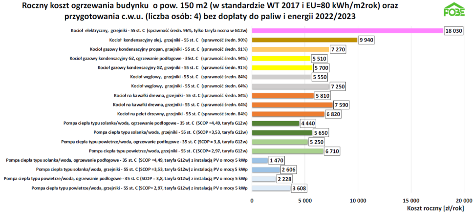

Jak pokazują wyniki bieżącej analizy, montaż instalacji fotowoltaicznej, nawet o tak niewielkiej mocy, pozwala istotnie zredukować - o około połowę - koszty eksploatacji pompy ciepła, sprawiając, że jest ona zdecydowanie tańsza w użytkowaniu niż kocioł na paliwa kopalne (gazowy, węglowy czy olejowy) lub biomasę drzewną.
Skala oszczędności wynikających z eksploatacji pompy ciepła w układzie z fotowoltaiką zależy oczywiście od rodzaju kotła, z którym porównujemy pompę ciepła, typu pompy ciepła, sprawności źródła ciepła oraz temperatury zasilania (instalacji odbiorczej), ale także - od standardu energetycznego budynku.
Szczegółowe zestawienia kosztów, dla przykładowego budynku jednorodzinnego o powierzchni ogrzewanej 150 m2, zamieszkiwanego przez 4 osoby (typowa wielkość zapotrzebowania na ciepłą wodę użytkową), ilustrują przedstawione poniżej wykresy (rys. 1, 2 i 3).
Rys. 1. Przykładowy roczny koszt ogrzewania istniejącego budynku jednorodzinnego o pow. ogrzewanej 150 m2, poddanego termomodernizacji do standardu WT 2017 (EU = 80 kWh/(m2 · rok)), wraz z kosztem przygotowania ciepłej wody użytkowej dla 4-osobowej rodziny.
Rys. 1. Przykładowy roczny koszt ogrzewania istniejącego budynku jednorodzinnego o pow. ogrzewanej 150 m2, poddanego termomodernizacji do standardu WT 2017 (EU = 80 kWh/(m2 · rok)), wraz z kosztem przygotowania ciepłej wody użytkowej dla 4-osobowej rodziny. Dane uwzględniają koszty energii i paliw w II kw. 2023 r.
