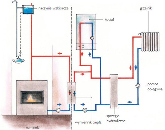

Trzecia opcja to jedno urządzenie zabezpieczone naczyniem otwartym, a drugie zamkniętym. Wymaga wspomnianego już rozwiązania, czyli podzielenia instalacji grzewczej na dwa obiegi - otwarty pomiędzy kominkiem i wymiennikiem oraz zamknięty - za wymiennikiem, obejmujący kocioł i grzejniki. Wymiennik musi mieć odpowiednią moc grzewczą. Najczęściej stosuje się niewielkie i niedrogie wymienniki płytowe.
Uwaga! Prawidłowe połączenie kotła i kominka w jednej instalacji oraz odpowiednie skonfigurowanie całości to zadanie dla doświadczonego fachowca.
Schemat połączenia kotła gazowego lub olejowego z kominkiem
Schemat połączenia kotła gazowego lub olejowego z kominkiem. Obieg części kominkowej (po lewej) rozdzielony jest wymiennikiem ciepła od obiegu części kotłowej (po prawej).
