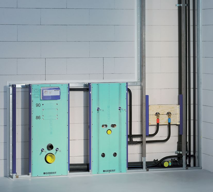

Stelaż instalacyjny w lekkiej zabudowie daje możliwość ukrycia podejść wod.-kan. i pionów kanalizacyjnych
Stelaż instalacyjny w lekkiej zabudowie daje możliwość ukrycia podejść wod.-kan. i pionów kanalizacyjnych. (fot. Geberit)

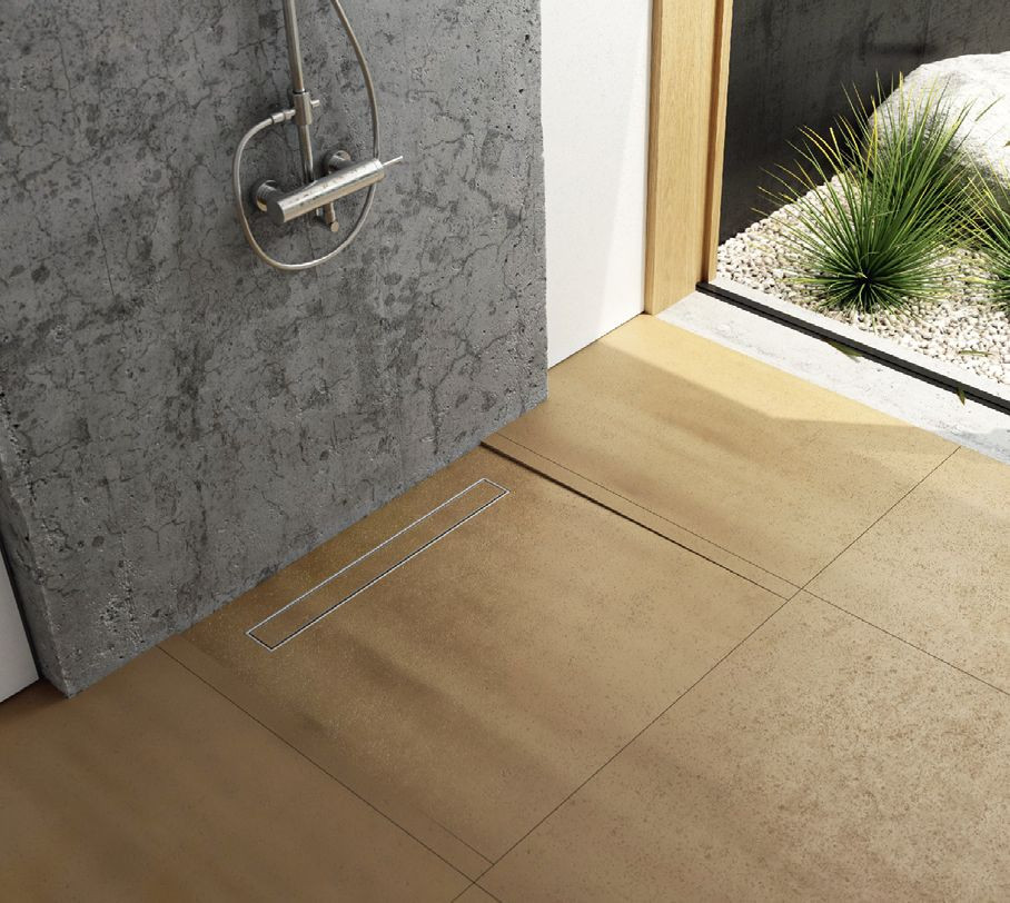

W nowoczesnej łazience prysznica nie trzeba zamykać w kabinie, wystarczy przesłonić go delikatną przegrodą ze szkła. Woda leje się bezpośrednio na podłogę, skąd odbiera ją prawie niewidoczny odpływ liniowy. Posadzka z płyt z gresu, ceramiki lub kamienia musi mieć niewielki spadek. Taką otwartą i pozbawioną brodzika przestrzeń na natrysk nazywa się kabiną walk-in.
Odpływ liniowy zbiera wodę bezpośrednio z posadzki
Odpływ liniowy zbiera wodę bezpośrednio z posadzki. (fot. Schedpol)
Odpływ liniowy to wbudowana w podłogę rynienka (korytko), która grawitacyjnie odbiera wodę i odprowadza ją przez syfon do rury kanalizacyjnej. To eleganckie rozwinięcie odpływu punktowego, czyli znanej od dawna kratki ściekowej. Od góry rynienkę zamyka ruszt (maskownica), który jest jej jedynym widocznym elementem. Ruszt może być ze stali nierdzewnej: perforowany (z powycinanymi w różne wzory otworami) albo pełny (wtedy woda odpływa przez okalającą go szczelinę), błyszczący bądź matowy. Ewentualnie z aluminium lub szklany. W niektóre maskownice da się wkleić odpowiednio przycięte płytki, szklaną mozaikę czy egzotyczne drewno - wówczas odpływ staje się niewidoczny. Na rynku są też modele z podświetleniem LED, które włącza się przy kontakcie z wodą i płynnie zmienia kolory. Wszystkie muszą być odporne na wodę, zmiany wilgotności, kosmetyki, stosowane w domu środki czystości. I antypoślizgowe.
Odpływy liniowe mają różne kształty i wielkość - są modele proste, narożne w kształcie litery L, łukowe (do zaokrąglonej kabiny). Ich szerokość wynosi od jednego do kilkunastu cm, długość od 15 do 150 cm.

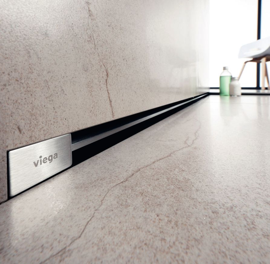

Odpływ liniowy w wersji ściennej
Odpływ liniowy w wersji ściennej. (fot. Viega)
