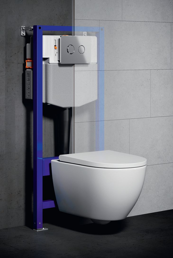

Wygodnie, nowocześnie i czysto
Rosnąca popularność sanitariatów na stelażach i tego rodzaju zabudowy nie bierze się znikąd. Oczywiście, w pewnym stopniu, jest kwestią mody - tak jak i każdy inny trend w urządzaniu wnętrz. Jednak chodzi o znacznie więcej, osiągane korzyści są bardzo konkretne.
Jeżeli chodzi o kwestie techniczne i montażowe, to zrobienie zabudowy bazującej na stelażach wiele rzeczy upraszcza. Bez kłopotu można bowiem ukryć rury wodociągowe, a nawet kanalizacyjne. Szczególnie przy remoncie to duży plus i dlatego tą kwestią zajmiemy się osobno.
Ponadto łazienkę z taką zabudową znacznie łatwiej jest utrzymać w czystości. Powody są dwa. Po pierwsze, nie ma tu zakamarków, do których trudno dotrzeć. W przypadku klasycznego, wolno stojącego sedesu zawsze jest bowiem jakaś wąska przestrzeń pomiędzy muszlą i ścianą oraz spłuczką i ścianą, brud gromadzi się także na rurze odpływu do kanalizacji, załamaniach sedesu i spłuczki. Po drugie, wysprzątanie takich miejsc wymaga większego wysiłku i jest niewygodne. Wiele miejsc trzeba oczyszczać szmatką, klęcząc przy tym na podłodze. Jeżeli zaś sanitariaty są ustawione blisko siebie to dostanie się do przestrzeni pod ścianą jest wręcz skrajnie uciążliwe.
W przypadku w.c. na stelażu nie ma takich problemów. Tu podwieszana miska ustępowa przylega jedynie do ścianki, której konstrukcję nośną stanowi stelaż. Tak więc dostęp do całej przestrzeni pod oraz wokół niej jest zupełnie swobodny, podłogę bez trudu umyjemy więc mopem. Ponadto producenci dbają o to, żeby także miska ustępowa była łatwa do utrzymania w czystości. Nie ma na niej załamań i zakamarków, nawet zakryte mocowania są już standardem.

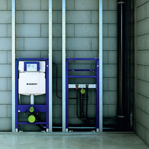

Niemcy zaczęli stosować zabudowę na stelażach już dawno temu w remontowanych domach i mieszkaniach, gdyż dzięki temu można ograniczyć zakres i czas trwania najbardziej uciążliwych prac związanych z kuciem ścian (robienie bruzd) i ich późniejszą naprawą. Decydując się na stelaże robimy bowiem ścianki instalacyjne, za którymi można ukryć rury. Właśnie na potrzeby takich prac wprowadzono np. rury kanalizacyjne o nieco zmniejszonej średnicy - 90 mm, zamiast 110 mm. Wszystko po to, żeby można było zrobić zabudowę nie odbierając nazbyt wiele przestrzeni w łazience.
W razie potrzeby za zabudową można ukryć również inne instalacje. Na przykład rury systemu centralnego ogrzewania, aby na ściance instalacyjnej umieścić grzejnik drabinkowy do suszenia ręczników. Można również umieścić za nią przewody instalacji elektrycznej, zaś na ściance zrobić gniazdo zasilające lub oświetlenie. W takim przypadku trzeba jednak pamiętać aby przewody elektryczne nie były narażone na zalanie w razie awarii. Dlatego należy umieszczać je powyżej przewodów kanalizacyjnych i wodociągowych.
Zabudowę bardzo często wykorzystuje się żeby ukryć wszystkie rury w łazience
Zabudowę bardzo często wykorzystuje się żeby ukryć wszystkie rury w łazience. (fot. Geberit)

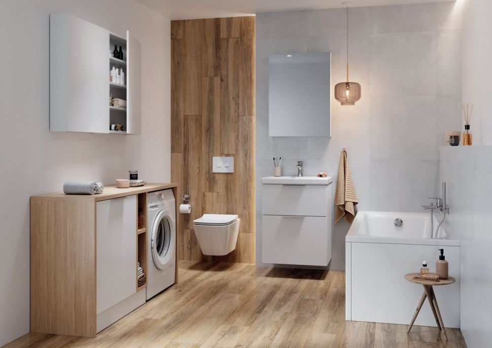

Na stelażach może być zamontowany nie tylko sedes, ale również bidet, umywalka lub pisuar. Oczywiście, w takim przypadku stelaż nośny nie zawiera spłuczki, lecz jedynie stosowne przyłącza kanalizacji. Ponadto można kupić stelaż przeznaczony do zamocowania uchwytu, na którym może się wesprzeć np. osoba mająca problemy z poruszaniem się lub dziecko.
Niejednokrotnie najlepszym rozwiązaniem jest zabudowanie całej ściany, przy której stoją stelaże z podwieszonym sedesem i umywalką. Szczególnie, jeżeli są to wersje płytkie (czyli od 10 cm głębokości), zrobienie ścianki instalacyjnej jako jednej płaszczyzny - bez wnęk i uskoków - pozwala najlepiej zagospodarować przestrzeń. Nie ma problemu choćby z przystawieniem do nich mebli i drobnych sprzętów (stołka, kosza).

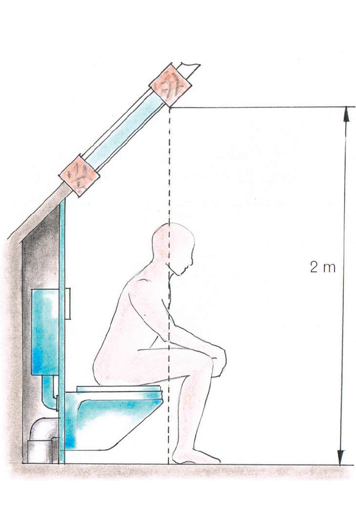

Jednak mała głębokość zabudowy w szczególnych warunkach przestaje być atutem. Lepiej wówczas wybrać standardowy (i przez to tańszy) model o głębokości 15-20 cm. Chodzi o sytuację, gdy podwieszaną miskę w.c. zaplanujemy pod niskim skosem dachu. Wówczas sanitariat nie może znajdować się zbyt głęboko pod skosem, gdyż przy siadaniu i wstawaniu z niego łatwo byłoby uderzyć głową o skos dachu. Przyjmuje się, że mierzona przy najbardziej wysuniętej krawędzi sedesu wysokość pomiędzy podłogą i skosem dachu powinna wynosić przynajmniej 2 m.
Dlatego, gdy sufit (skos dachu) schodzi nisko nad głowę, to montaż płytkiego stelaża w pobliżu ścianki kolankowej nie bardzo ma sens. I tak należałoby wysunąć go w kierunku środka pomieszczenia.
Jednak w ciasnym wnętrzu różnica nawet 5 cm wolnej przestrzeni na nogi może przesądzać o wygodzie lub uciążliwości korzystania z sedesu. Dlatego w takiej sytuacji trzeba też zwrócić uwagę na głębokość montażową miski podwieszanej (to ile odstaje od ściany). Zwykle jest to ok. 50 cm. Jednak tu znów mamy różnice sięgające kilku centymetrów w każdą stronę (największa dopuszczalna głębokość muszli podwieszanych przekracza zaś nieco 60 cm). Producent stelaża podtynkowego określa ją w instrukcji. Rzecz w tym, że miska o bardzo dużej głębokości powoduje niekorzystny rozkład obciążeń, działa niczym długa dźwignia na elementy mocujące.

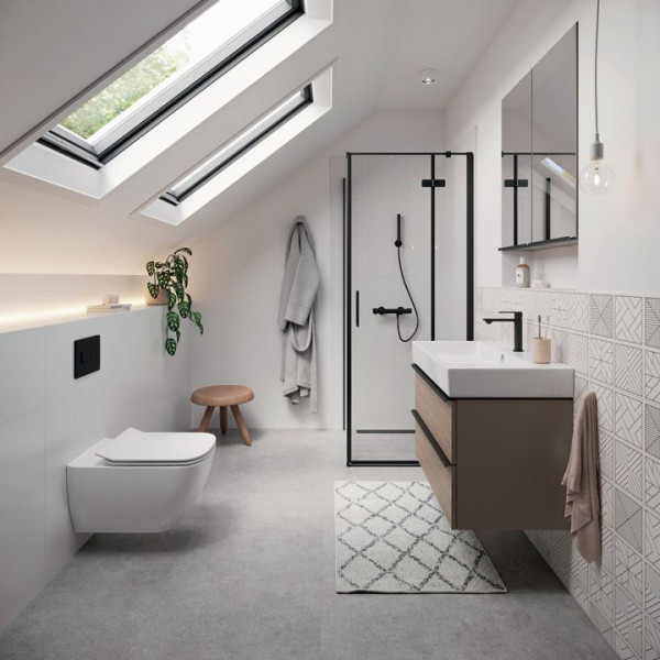

Sedes nie może być zbyt głęboko wsunięty pod skos. Za minimalną wysokość przy jego zewnętrznej krawędzi uznaje się 2 m
Sedes nie może być zbyt głęboko wsunięty pod skos. Za minimalną wysokość przy jego zewnętrznej krawędzi uznaje się 2 m.

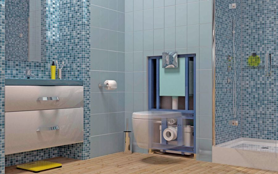

Jeżeli po zmianach warunki będą zbyt niekorzystne to lepiej zdecydować się od razu na montaż zestawu rozdrabniająco-przepompowującego. To specjalny rodzaj pompy, który przetłacza ścieki pod pewnym ciśnieniem, dzięki czemu zbyt duża odległość od pionu przestaje być problemem. Do jego ukrycia również można wykorzystać zabudowę na stelażach.
Jeżeli po przeniesieniu sanitariatów w nowe miejsca nie uda się zachować odpowiedniej długości i spadku rur kanalizacyjnych, to lepiej od razu zamontować zestaw rozdrabniająco-przepompowujący. (fot. SFA)
