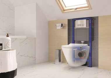

Stelaż zbudowany jest z ramy z profili stalowych o dużej wytrzymałości, przenoszącej obciążenia pochodzące od miski WC i jego użytkownika. Przy prawidłowo wykonanej obudowie, wytrzymałość stelażu do sedesu wynosi 400 kg.

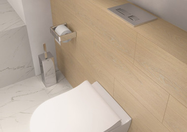

Najpopularniejsze są modele do tzw. zabudowy wysokiej (rama sięga do 110-130 cm). Te do zabudowy niskiej mają ramy 80-90 cm wtedy przycisk spłukujący jest w półce utworzonej za sedesem.

Stelaż mocuje się po wyrównaniu ścian i podłóg, zaczynając od wyznaczenia linii montażu, mierząc od poziomu posadzki. Zazwyczaj przytwierdza się go w 4 punktach, w dwóch do podłogi i w dwóch do ściany. Należy uwzględnić to, w jakim materiale osadza się śruby (inaczej kotwi się je w cegle, inaczej w betonie komórkowym). I jak gruba jest posadzka - wylewka ma mieć przynajmniej 4 cm grubości. Mocowanie musi być solidne - bo jeśli konstrukcja będzie pracować, to popękają płytki, którymi obłożona będzie ścianka.
W niektórych systemach stelaż przytwierdza się nie do ścian czy podłogi, a do przykręconych do nich wcześniej szyn montażowych. Można go wówczas dowolnie przesuwać i łatwiej np. ustawić dwa w jednej linii (np. do WC i do bidetu).
Po zamontowaniu konstrukcji, przyłącza się rury ściekowe i doprowadzenie wody oraz mocuje szpilki do zawieszenia miski ustępowej. Następnie osadza się panel przycisku spłukującego i sprawdza, czy stelaż jest dobrze wypoziomowany.
Kolejnym etapem jest obudowanie ścianki. Wykorzystuje się do tego zielone płyty gipsowo-kartonowe o większej odporności na wilgoć. Jeżeli mają 12,5 mm grubości, lepiej ułożyć je w dwóch warstwach, żeby zabudowa była wystarczająco sztywna. W płycie frontowej, przed jej założeniem, wycina się otwór na przycisk spłuczki, przyłącza wodno-kanalizacyjne i szpilki montażowe.
Ważne jest, aby ustalając wysokość mocowania sedesu, uwzględnić grubość wszystkich niegotowych jeszcze warstw podłogi tak, żeby nie był on ani za wysoko, ani za nisko. Górna jego krawędź powinna być 40 cm nad podłogą.
