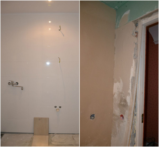

Zakres remontu i czas jego trwania: demontaż wszystkich starych elementów łazienki, przebudowa podłączeń rur wodnych i kanalizacyjnych, pod prysznicem skucie wylewki na posadzce, założenie odpływu liniowego i wyprofilowanie nowej wylewki wraz z izolacją przeciwwilgociową, położenie nowej instalacji elektrycznej, wykończenie od nowa ścian i podłogi. Prace łącznie trwały 4 tygodnie.

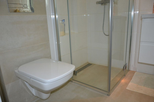

  • Armatura sanitarna - wiszący sedes podtynkowy, prostokątna umywalka wraz z szafką, kabina prysznicowa ze szkła o wym. 80 × 80 cm.
  • Baterie - chromowane; bateria prysznicowa z termostatem i deszczownicą.
  • Meble - z laminowanej płyty MDF.
  • Oświetlenie - halogeny i lampy LED: pod sufitem, nad lustrem; w lustrze wbudowane oświetlenie LED.

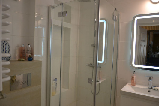

Podczas remontu wstawiono większą szklaną kabinę prysznicową (80 × 80 cm) i odpływ liniowy.

  • Najbardziej uciążliwy okazał się demontaż urządzeń oraz skucie ścian i posadzki. I od razu ogromne zaskoczenie - choć wnętrze ma tylko 4 m2, gruzu było strasznie dużo. Zrozumiałem to na starcie prac i zamówiłem 2 tzw. big bagi, czyli wory z mocnego tworzywa sztucznego. Samochód z większym stalowym kontenerem nie mógłby wjechać pod dom. Kiedy gruz zapełnił worki - wykonawcy nie wrzucali do nich zdemontowanej armatury - przyjechał po nie pikap z małym dźwigiem. Sprawnie załadował odpady i stara łazienka pojechała na wysypisko.

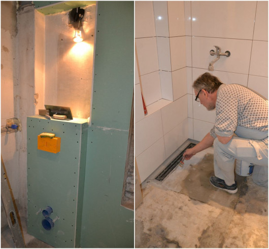

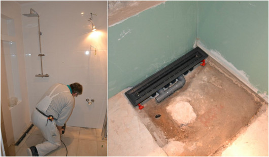

  • Następnie hydraulik przerobił rury pod sedes - poprzedni stał na podłodze, nowy jest podwieszany. I tu ważna uwaga użytkowa - wersja podwieszana bardzo ułatwia teraz sprzątanie posadzki, wystarczy ją przetrzeć mopem. Wcześniej trzeba było uklęknąć i pochylić się, bez tego nie możliwe było umycie gresu za "nogą" sedesu i wokół niej. Hydraulik zrobił też podejście do nowej baterii prysznicowej z termostatem i deszczownicą oraz pod odpływ liniowy pod prysznicem, tu wcześniej był okrągły syfon. Nie musiał poprawiać rur do nowego grzejnika, ani do umywalki - znajdują się w tym samym miejscu co poprzednie.

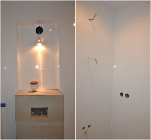

  • Potem zaczął działać elektryk. Zamówiłem u niego doprowadzenie przewodów do kinkietu nad lustrem oraz podświetlanego lustra. Zmodernizował układ wentylacji, dodał wentylator. Nie chciałem jednak, żeby wentylator działał na tym samym obwodzie co górne światło, bo to oznacza głośny szum podczas każdego wejścia do łazienki. Rodzina i znajomi wiedzą, że jeśli wentylator jest doraźnie potrzebny, należy go uruchomić oddzielnym łącznikiem. Tak jest wygodnie!

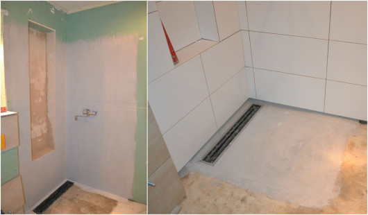

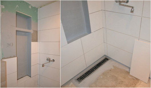

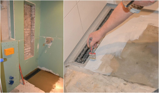

  • Poprzednio na murowanych ścianach łazienki była umocowana wodoodporna płyta g-k, ale została zdjęta z przyklejoną do niej glazurą. Kiedy wnętrze obłożono nową płytą, w obrębie prysznica wykonawca pomalował ją trzykrotnie folią w płynie. Przekonywał, że taka izolacja przeciwwilgociowa jest niezbędna i choć preparat jest dość drogi, koniecznie trzeba go użyć - 20 lat temu nikt go nie znał! Narożnik uszczelnił specjalną taśmą.
    Tak samo zabezpieczył świeżo uformowaną wylewkę. Wcześniej trochę podkuł starą, wyprofilował z betonu spadek w kierunku odpływu liniowego. Podłoga bez brodzika, za to z ładnym odpływem liniowym, jest jednym z najlepszych elementów nowej łazienki!
    Dobrze, że wybrałem droższy model odpływu ze specjalnym systemem, który przyspiesza odbiór dużej ilości wody podczas brania prysznica i jej odprowadzanie do kanalizacji - rzeczywiście, woda od razu znika, nie stoi się stopami w wodzie, nic nie przecieka poza kabinę. Kolejne zalety liniowego odpływu - łatwo się go czyści i wygląda nowocześnie. Wada - na początku byłem w szoku, że kosztuje ponad 600 zł, ale teraz rozumiem, co jest wart. Glazurnik, układając płytki, używał specjalnej zaprawy klejowej, fugi epoksydowej i silikonu sanitarnego.

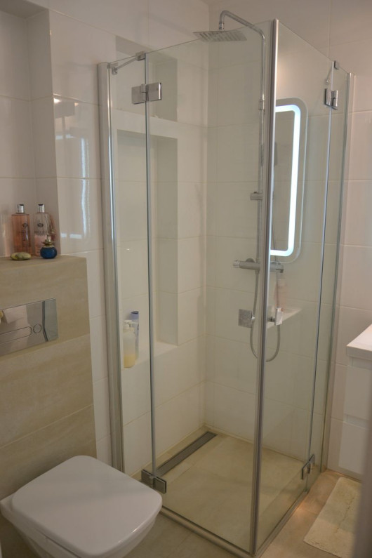

  • Inny element, który się wyjątkowo udał, to kabina prysznicowa ze szkła. Poprzednia miała ściany z tworzywa sztucznego i wyglądała nieszczególnie. Szkło z powłoką samoczyszczącą to kompletnie inna bajka. Na takim szkle nie osadzają się plamy z mydła i wody. Ponadto zwracałem uwagę na dobre uszczelki i zawiasy przy dwuskrzydłowych drzwiach. Skrzydła otwierają się na łazienkę, więc musiałem starannie wybrać rozmiar sedesu i umywalki, ale udało się wszystko zmieścić.

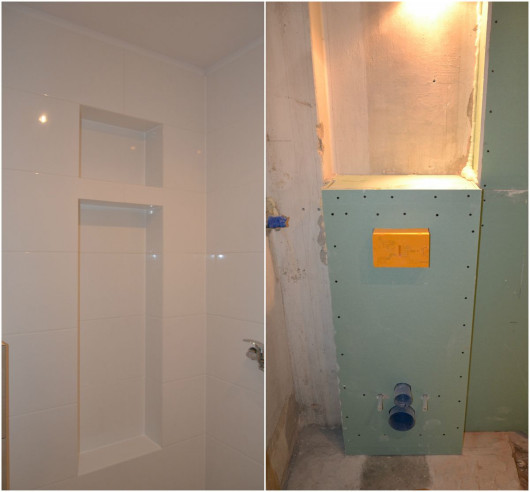

    Kabina jest szersza - ma wymiary 80 × 80 cm, dawna 70 × 70 cm była zbyt ciasna. Nawet tak mała różnica poprawiła funkcjonalność. Dobrze, że na etapie wykańczania ścian pod prysznicem poprosiłem wykonawcę o zrobienie wnęki i półek. Dzięki nim mam gdzie przechowywać kosmetyki. Wcześniej używałem wiszących metalowych półek. Rdzewiały i ograniczały przestrzeń. Teraz jest o niebo lepiej. Przyznaję - od tradycyjnej kabiny wolałbym zwykłe szklane przepierzenie, lecz w tej łazience nie było to możliwe.
Stojący sedes zastąpiono modelem podwieszanym (metalowy stelaż obudowano płytą g-k i gresem).
