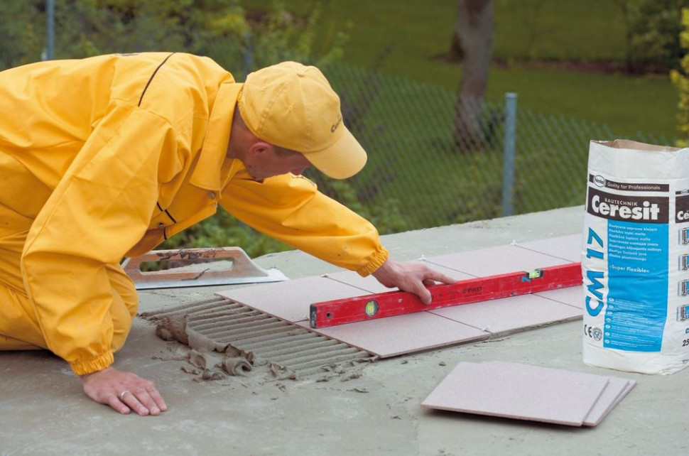

Przyklejanie płyt z marmuru i mozaiki zaprawą na bazie cementu białego
Płyty z marmuru i mozaiki wymagają zapraw na bazie cementu białego. Każdy producent dokładnie wymienia, do jakich płytek i podłoży przeznaczony jest dany klej. (fot. Ceresit)

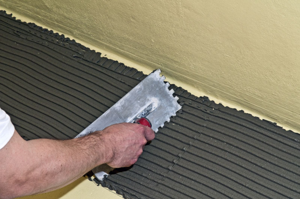

Przyklejanie glazury i terakoty szarą zaprawą
Glazurę i terakotę można przyklejać szarą zaprawą. Na opakowaniu powinna znajdować się informacja o maksymalnej grubości warstwy - dzięki temu wiadomo, czy klej nadaje się też do wyrównywania podłoża. (fot. Baumit)

Do mocowania płytek na tarasie używa się zapraw wodo- i mrozoodpornych, wysoko odkształcalnych. (fot. z lewej: Sopro, fot. z prawej: Ceresit)
