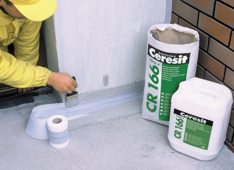

Woda deszczowa, trafiająca na balkon w czasie wichury, penetruje go niczym woda pod ciśnieniem. Jako zabezpieczenie przed jej wnikaniem najczęściej stosuje się 2-3 warstwy tzw. płynnej folii pod płytkami balkonowymi albo warstwę specjalnej zaprawy nazywanej szlamem izolacyjnym.
Także specjalne kleje do płytek mogą równocześnie pełnić funkcję izolacji przeciwwodnej.

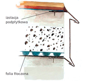

Obróbki blacharskie płyty balkonu
Obróbki powinny zabezpieczać krawędzie płyty balkonowej oraz miejsce jej styku ze ścianą domu. To dzięki odpowiednio ukształtowanym obróbkom woda, spływając z górnej powierzchni balkonu, nie zacieka po dolnej stronie płyty i ścianie. Obróbka chroni też płytę przed wnikaniem wody z boku pomiędzy jej warstwy.
Wadliwie wykonane lub zniszczone (skorodowane) obróbki bezwzględnie wymagają wymiany. Jako uszczelniacz, np. do płytek na krawędziach balkonu, lepiej stosować silikon dekarski, a nie uniwersalny budowlany, bo dekarski jest znacznie bardziej odporny na czynniki atmosferyczne.

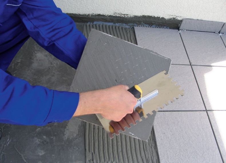

Do przyklejania płytek na balkonach nadają się tylko zaprawy klejowe przeznaczone do stosowania na zewnątrz - mrozoodporne i bardziej elastyczne od zwykłych, bo muszą wytrzymać ruchy termiczne płytek ceramicznych, które mogą się bardzo mocno rozgrzewać na słońcu (szczególnie ciemne!), a mają przy tym inny współczynnik rozszerzalności temperaturowej niż warstwa wylewki, do której są przyklejone. Nieodpowiednia zaprawa klejowa popęka i płytki ulegną odspojeniu.
Nie mniej ważny od rodzaju kleju jest sposób jego nakładania. Masa musi szczelnie wypełniać całą przestrzeń pod płytką, dlatego klej nakłada się zarówno na podłoże, jak i na płytkę. Jeśli płytki na balkon są duże - ponad 30 × 30 cm - to należy użyć kleju o większej samorozpływności.
Przy niedokładnym wypełnieniu klejem w pustych przestrzeniach będzie zbierać się woda, której wnikania, choćby przez mikroskopijne pęknięcia w spoinach, nie można całkowicie wykluczyć. Wiosną i jesienią, gdy występują przymrozki, zamarzająca tam woda spowoduje oderwanie płytek od podłoża.
Źle ułożone, odspajające się płytki na balkonie można jedynie usunąć i zastąpić innymi. Jeśli dotyczy to tylko pojedynczych sztuk, można spróbować oczyścić je oraz podłoże ze starego kleju i ułożyć od nowa. Jednak takie czyszczenie jest pracochłonne i trzeba to robić bardzo delikatnie.

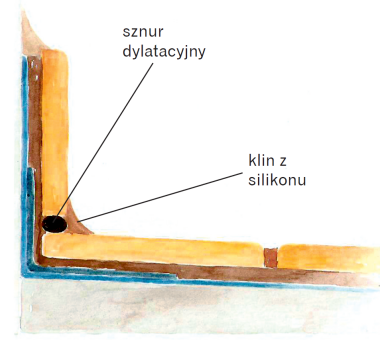

Istotną wadą tego sposobu jest to, że słupek przebija warstwę hydroizolacji, trudno też ułożyć wokół niego płytki. Na tak osadzonym słupku balustrady powinna być wykonana stożkowo ukształtowana opaska z silikonu (najlepiej dekarskiego, bezkwasowego).
Bardzo ważne też, by pomiędzy słupkiem a płytkami pozostawić kilkumilimetrową szczelinę dylatacyjną, również wypełnioną silikonem. Inaczej, jeśli płytki zostaną ułożone "na styk" albo popękają, albo odspoją się od podłoża.

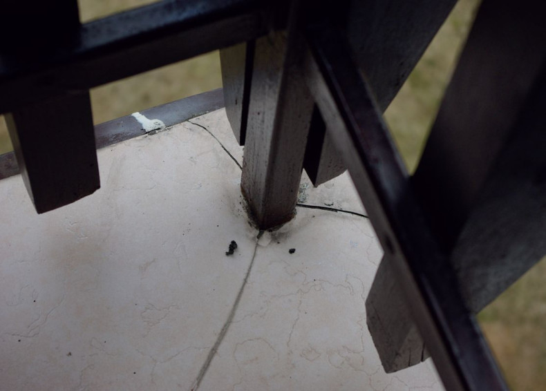

Pęknięte płytki na balkonie
Pęknięcia płytek to efekt braku dylatacji pomiędzy nimi a słupkiem balustrady (fot. J. Antkiewicz)

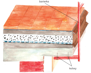

Schemat: Umocowanie słupków do spodu lub boku płyty balkonowej
Umocowanie słupków do spodu lub boku płyty to najpewniejsze rozwiązanie

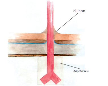

Schemat: Właściwe ukształtowanie silikonowego uszczelnienia wokół słupka balustrady
