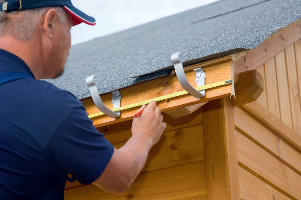

Ekspert budowlany: - Tak, orynnowanie pełni ważną rolę - chroni elewację przed zalewaniem, a także może stanowić ozdobę budynku. Aby system odprowadzania wody działał prawidłowo, trzeba zaplanować odpowiednią liczbę rynien, ich właściwy przekrój i rozmieszczenie. Niezbędne informacje zawarte są w projekcie architektonicznym domu, ale możemy też poradzić się w tej sprawie dekarza lub skorzystać z pomocy specjalisty z firmy oferującej rynny. Jeżeli nasz dach nie jest duży i ma w miarę prosty kształt (np. bez lukarn), parametry te możemy obliczyć również samodzielnie. Umożliwiają to kalkulatory udostępniane przez producentów rynien.
- Czy rury spustowe można umieszczać w dowolnym miejscu?
- W przypadku dachów dwuspadowych o niewielkiej powierzchni, elementy te mocuje się najczęściej na końcach rynien. Aby lepiej wykorzystać ich przepustowość, można też zaplanować je pośrodku długości rynny. Inny wariantem, stosowanym na dachach czterospadowych oraz skomplikowanych wielopołaciowych, jest zainstalowanie rury spustowej za narożnikiem.

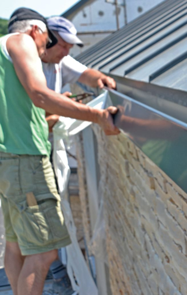

- Dużo emocji budzi zawsze materiał, za jakiego wykonane są rynny. Największą popularnością cieszą się produkty ze stali i PVC. Wyroby z miedzi, aluminium i blachy cynkowo-tytanowej są od nich znacznie droższe, dlatego - choć wyglądają efektownie - nie zyskały na polskim rynku dużej popularności.
Orynnowanie ze stali charakteryzuje się dużą odpornością na uszkodzenia mechaniczne i osuwający się śnieg. Dobrze znosi zarówno silne nasłonecznienie, jak i niską temperaturę. Takie rynny stosunkowo łatwo naprawić, ponieważ pod wpływem uderzenia raczej się odkształcają, a nie pękają. Ich wadą jest podatność na korozję, szczególnie w miejscach, w których fabrycznie naniesione powłoki zostały uszkodzone. Poza tym są trudne w obróbce - ich zamocowanie wymaga użycia specjalistycznych narzędzi.
Łatwość montażu to z kolei jedna z największych zalet rynien z PVC. Wybierając je, nie będziemy też musieli się martwić korozją. Poza tym produkty te są niewrażliwe na drobne zarysowania - ewentualne rysy nie są widoczne dzięki barwieniu tworzywa w masie. Niestety, plastik jest podatny na zniszczenia mechaniczne oraz wrażliwy na promienie słoneczne - pod ich wpływem rynny mogą nawet zmieniać kolor, ponadto rozgrzany plastik bardzo się rozszerza, co trzeba uwzględnić przy montażu.
