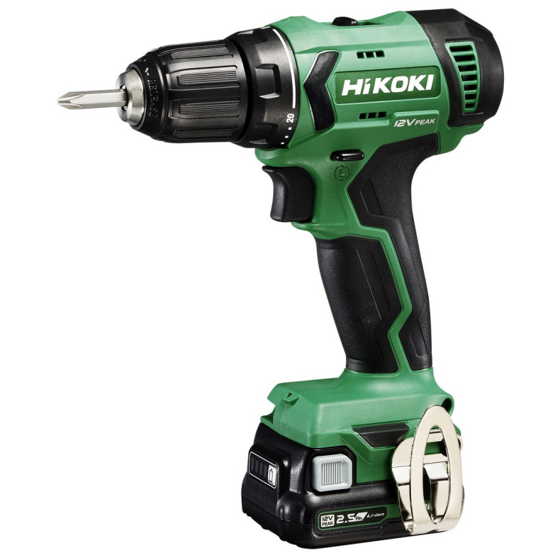

Wiertarko-wkrętarka akumulatorowa
Wiertarko-wkrętarka akumulatorowa z lampką kontrolną stanu naładowania akumulatora pokazuje nie tylko poziom naładowania, ale także przegrzanie akumulatora i awarię, jeśli się pojawią. (fot. Hikoki)

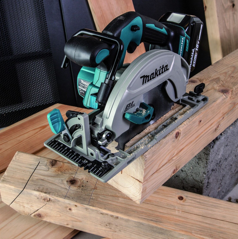

Pilarka tarczowa
Pilarka tarczowa to bardzo popularny rodzaj piły, służący do przycinania elementów drewnianych oraz drewnopochodnych. (fot. Makita)
