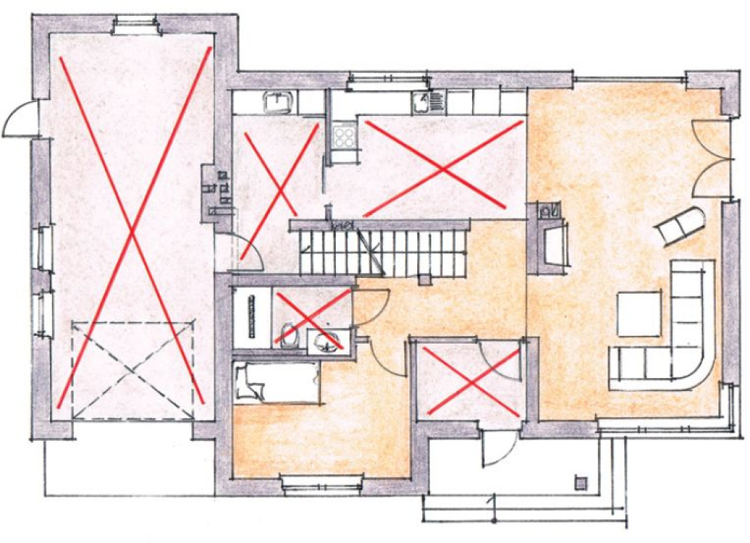

Krok 1) Gdzie można je ułożyć?
Podłogowe panele laminowane można układać samodzielnie. Posadzka jest gotowa do użytkowania od razu. Można je kłaść w pomieszczeniach, które nie są narażone na długotrwałe zawilgocenie. Nie są do stosowania w łazience czy w pralni oraz na zewnątrz budynku. Zależnie od przeznaczenia pomieszczenia, panele dobieramy pod kątem odporności powłoki na ścieranie, kierując się zaleceniami producenta i tzw. klasą użytkowania od AC3 do AC5. Niektóre podłogi panelowe można też montować na niskotemperaturowym ogrzewaniu podłogowym (oznaczone w ten sposób przez producenta), pod warunkiem przygotowania odpowiedniego podkładu, zapewniającego dobrą przewodność cieplną.
