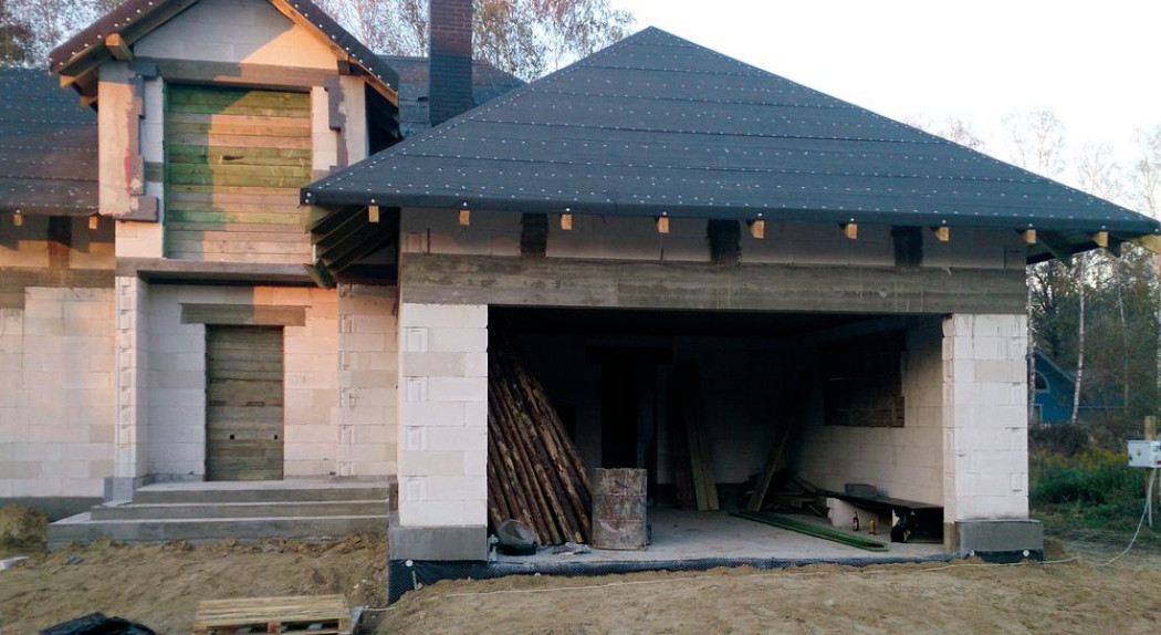

NIEWŁAŚCIWE PRZYGOTOWANIE OTWORU W MURZE
Na solidność osadzenia okien, drzwi i bramy garażowej mają także wpływ błędy popełnione przy murowaniu otworów, w których będą osadzane. Dotyczy to głównie wykończenia krawędzi oraz zakończeń muru. Ważne jest, by ściana była zakończona tak, aby mur w tym miejscu był również monolitem. Otwory osłabiają ściany, dodatkowo do ich krawędzi mocuje się dość ciężkie okna, drzwi lub bramy, muszą więc mieć odpowiednią wytrzymałość i jednorodność.
Tego typu elementy zamontowane w ścianach zewnętrznych podlegają ciągłym, zmiennym obciążeniom parciem lub ssaniem wiatru. Obciążenia te mają charakter dynamiczny, są szczególnie "uciążliwe" dla ścian. Poza tym zazwyczaj nad otworem wmurowane jest nadproże albo jakaś inna belka, więc w tych miejscach – na krańcach otworów – działają też siły skupione. Z tych kilku powodów, trzeba zwrócić szczególną uwagę na właściwe wykonanie murów wokół otworów.
