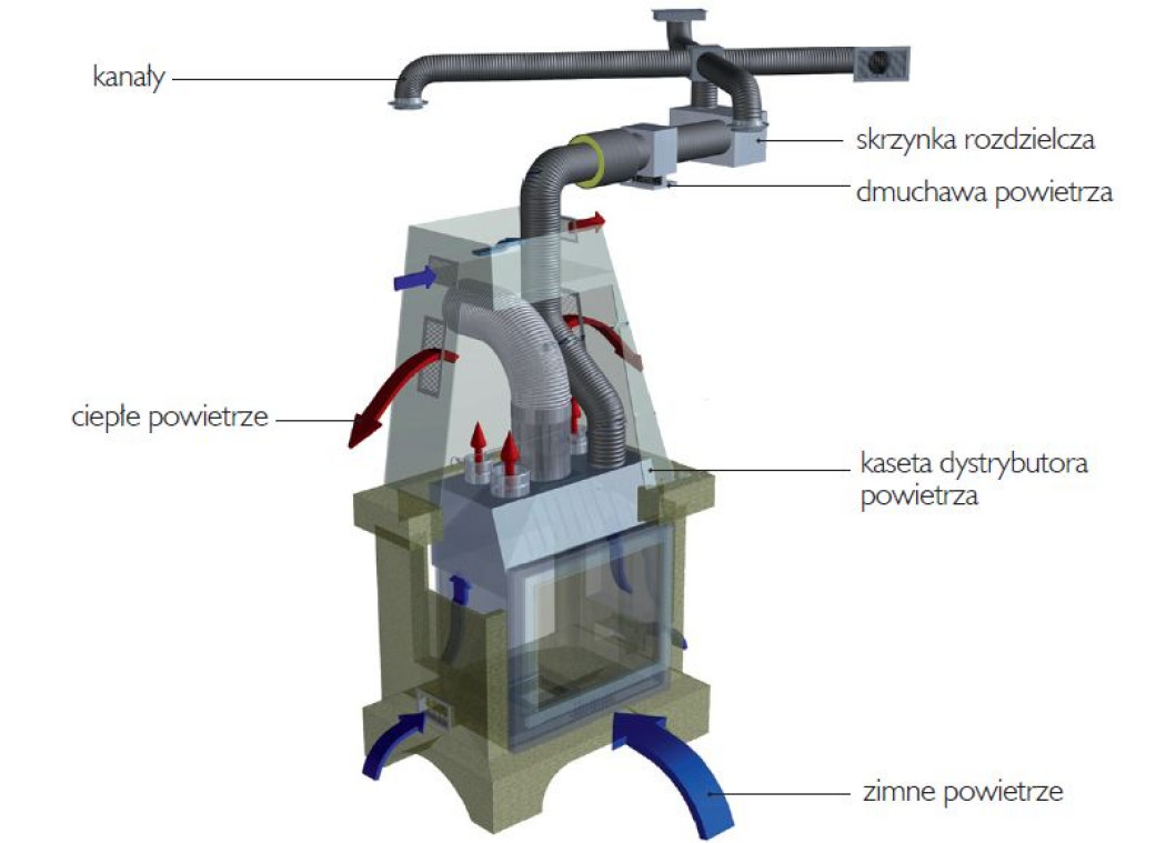

JAK TO DZIAŁA?
DGP
Dystrybucja gorącego powietrza, czyli DGP, to rozprowadzenie ciepłego powietrza ogrzanego przez kominek do innych pomieszczeń niż salon. Chłodne powietrze zasysane z pomieszczenia przepływa pomiędzy gorącym wkładem kominkowym i jego obudową i ogrzane płynie dalej kanałami do sąsiednich pomieszczeń. Następnie powietrze przepływa samoczynnie od tych wnętrz z powrotem do salonu. Jest to więc obieg zamknięty.
Dzięki niemu można skutecznie ogrzać nawet cały dom, a nie tylko wnętrze, w którym ten kominek stoi. Jest to system całkowicie odrębny od typowego ogrzewania centralnego z kotłem podgrzewającym wodę przepływającą do grzejników (ewentualnie ogrzewania podłogowego lub innego płaszczyznowego). Można powiedzieć, że kominek staje się sercem drugiego, niezależnego systemu ogrzewania centralnego. Tyle, że w tym przypadku jest to ogrzewanie powietrzne, a w ogrzewanych pomieszczeniach potrzebne są nie grzejniki, lecz kratki nawiewne lub anemostaty.
