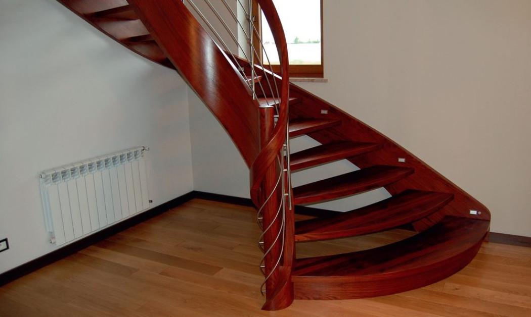

Schody to niezbędny element każdego domu z poddaszem lub piętrowego. Umożliwiają komunikację pomiędzy kondygnacjami, a dobrze zaplanowane i wykonane mogą być dodatkowo ozdobą domu. O ich usytuowaniu i wyborze materiału, z jakiego będą wykonane, należy pomyśleć już na etapie planowania budynku, ponieważ informacje dotyczące schodów zawarte są w projekcie budowlanym.
Najpopularniejszy wariant – schody żelbetowe – wylewa się w deskowaniu na etapie stanu surowego, natomiast biegi gotowe (z drewna, stali czy szkła) montuje się w trakcie wykańczania wnętrz.
NAJWAŻNIEJSZE WYMAGANIA
Zanim przejdziemy do omawiania wybranych sposobów na wykonanie schodów, kilka słów poświęcimy temu, jakie wymagania powinny spełnić.
Przede wszystkim schody nie mogą być zbyt strome. Ich nachylenie musi być mniejsze niż 45º, optymalny kąt to 30–35º. Zgodnie z przepisami wysokość stopni nie może przekraczać 19 cm, równocześnie suma podwójnej wysokości stopnia i jego szerokości musi wynosić od 60 do 65 cm.
Norbert Skupiński
fot. Schody Prudlik
