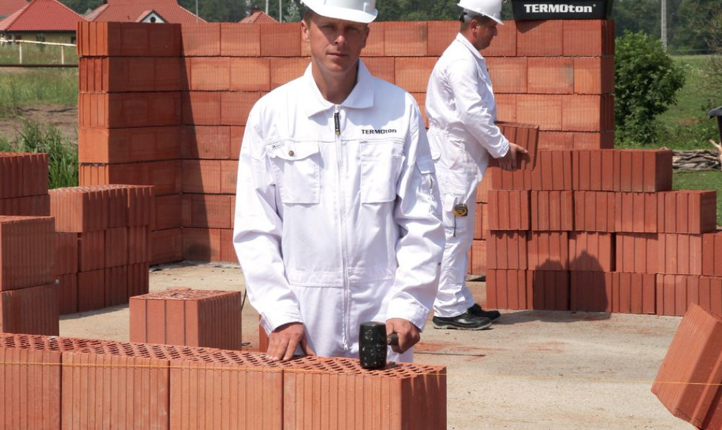

Dostępność materiałów o dobrych parametrach wytrzymałościowych i termoizolacyjnych sprawiła, że zaczęto wznosić przegrody jednowarstwowe, spełniające wymagania narzucone przez przepisy. Zaletą takiego rozwiązania jest przede wszystkim szybkość budowania. Do wad możemy zaliczyć – problem z wyeliminowaniem mostków cieplnych oraz słabsze parametry termiczne i akustyczne, niż w przypadku konstrukcji warstwowych.
Możliwość szybkiego przeprowadzenia prac wynika z faktu, że ściana taka nie wymaga montażu warstwy ocieplenia. Ponadto wznosi się ją z elementów dość dużych (o grubości 44–50 cm), łatwych w obróbce i w miarę lekkich. Mają one przy tym wysoką izolacyjność cieplną (ściany osiągają wskazany w przepisach współczynnik przenikania ciepła U = 0,23 W/(m2•K)). Wśród materiałów do wyboru są:
  • bloczki z betonu komórkowego (lekkich odmian);
  • pustaki z ceramiki poryzowanej lub keramzytobetonu – z wkładkami z wełny mineralnej lub styropianu.
