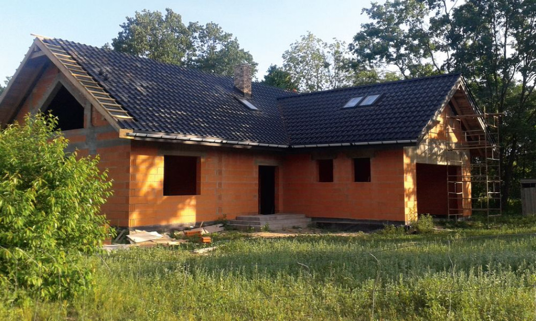

Błędy popełniane w trakcie budowy powodują pojawianie się usterek i uszkodzeń, które nie tylko znacznie podnoszą koszty inwestycji i obniżają trwałość budynku, ale często też zwiększają zużycie energii w ciągu jego eksploatacji. W niniejszym artykule przedstawiamy 20 najpowszechniejszych błędów, popełnianych od początku budowy.
1) NIEWŁAŚCIWE WYTYCZENIE BUDYNKU
Pierwszym etapem budowy jest wykonanie wykopu pod fundament. Można to zrobić po wytyczeniu zarysu budynku, jednak w trakcie prac jest duże prawdopodobieństwo przesunięcia reperów naniesionych przez geodetę. Drugim sposobem jest wytyczenie budynku już po zrobieniu wykopu. Wówczas wykonawca orientacyjnie określa miejsce posadowienia, koparka usuwa ziemię i dopiero wtedy geodeta wyznacza precyzyjnie osie budynku. Obie metody są poprawne.
Lecz należy pamiętać, aby przy robotach fundamentowych – przed zalaniem betonem – sprawdzić wytyczenie, by mieć pewność, że dom stanie we właściwym miejscu, a główne jego elementy będą prawidłowo usytuowane. Źle wytyczony budynek oznacza komplikacje. Konieczne jest wówczas sporządzenie projektu zamiennego lub, jeśli się chce błąd naprawić, trzeba się liczyć ze sporymi kosztami związanymi z ponownym, poprawnym przygotowaniem fundamentów.
