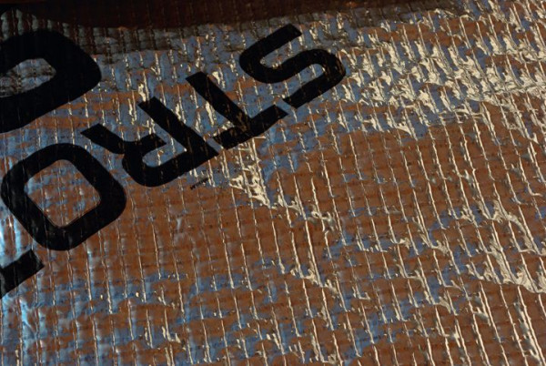

Trzeba od razu wyjaśnić, że nazywanie folii paroizolacyjnej folią aluminiową jest mylące. W rzeczywistości jest to bowiem folia z tworzywa sztucznego jednostronnie pokryta warstwą aluminium. Ponadto jest to tzw. folia zbrojona, co oznacza jest wzmocniona zatopioną w niej siatką z mocnego tworzywa. Tak więc to folia polietylenowa - z zatopioną w niej siatką - stanowi zasadniczą część jej grubości i masy. Powłoka aluminiowa jest zaś bardzo cienka, ale ściśle zespolona z folią i niezwykle trudno jest je rozdzielić.
Folia polietylenowa pokryta jednostronnie warstwą aluminium
Określenie aluminiowa folia paroizolacyjna jest nieco mylące. W rzeczywistości jest to folia polietylenowa pokryta jednostronnie warstwą aluminium. (fot. J. Antkiewicz)

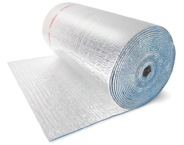

Produktem powiązanym z aluminiową folią paroizolacyjną jest tzw. izolacja refleksyjna. Chociaż jej podstawową funkcją jest zapewnienie odpowiedniej izolacyjności cieplnej, to niejako przy okazji, pełni ona również funkcję paroizolacji. Ponadto budowa tego materiału, zasada jego działania oraz wymagany sposób układania są cenną wskazówką dla wszystkich, którzy decydują się na zastosowanie aluminiowej folii paroizolacyjnej.
Izolacja refleksyjna składa się z kilku warstw metalizowanej folii, rozdzielonych warstwami pianki
Izolacja refleksyjna składa się z kilku warstw metalizowanej folii, rozdzielonych warstwami pianki. (fot. Aluthermo)
Izolacja refleksyjna to cienka mata składająca się z kilku warstw metalizowanej folii, rozdzielonych warstwami specjalnej pianki. Mamy tu więc nie jedną, lecz kilka powłok refleksyjnych, które odbijają promieniowanie cieplne. Przy czym specjalnie ukształtowane tworzywo piankowe zapewnia utrzymanie odstępu pomiędzy nimi. Tak aby się bezpośrednio nie stykały, co niweczyłoby efekt odbicia. Co więcej producent wymaga, aby po obu stronach takiej maty refleksyjnej pozostawić pustkę powietrzną. To po prostu jeden z warunków jej skutecznego działania. Wówczas izolacyjność materiału jest bardzo wysoka, gdyż efekt odbicia promieniowania cieplnego zostaje wykorzystany kilka razy (przy każdej warstwie metalizowanej folii). Ponadto straty ciepła maleją, gdyż każda kolejna warstwa materiału spowalnia ruch ciepła, zwiększając opory jego przejmowania.
Nie trzeba chyba dodawać, że tego rodzaju izolacja musi być ułożona z najwyższą starannością, bardzo szczelnie, gdyż inaczej wszystko zepsuje ucieczka ciepłego powietrza z ogrzewanych wnętrz.
Przykład izolacji refleksyjnej jest pouczający, gdyż uwypukla to o czym pisaliśmy wcześniej - uzyskanie efektu odbicia promieniowania cieplnego wymaga pozostawienia szczeliny powietrznej przed folią z warstwą metalizowaną. Jeżeli z folią będą się stykać inne materiały to dominującym sposobem ucieczki ciepła i tak stanie się przewodzenie.

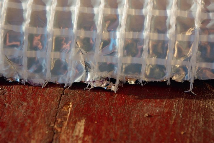

Natomiast folia z warstwą aluminium, jako zbrojona mocną zatopioną w niej siatką, jest na to wszystko bez porównania bardziej odporna. Dobrze naciągnięta i solidnie umocowana szerokimi zszywkami tapicerskimi stanowi w praktyce dodatkowe podparcie i pomaga utrzymać ocieplenie na miejscu pomiędzy krokwiami. Rozciąga się bowiem znacznie mniej, niż typowa folia paroizolacyjna z polietylenu (żółta). O wiele trudniej też o jej rozerwanie przy zszywkach. Oczywiście, ułożenia nawet najmocniejszej foli nie należy traktować jako rozwiązania zastępującego całkowicie podparcie z rozciągniętego sznurka. Takie solidne mechaniczne mocowanie może być po prostu nieodzowne, jeżeli odstępy pomiędzy krokwiami są duże (ok. 1 m), wełna zaś jest dość ciężka i niezbyt elastyczna. Faktycznie jednak mocna folia może pełnić rolę elementu wspomagającego mocowanie.
Warto tu podkreślić, że duża wytrzymałość mechaniczna to przede wszystkim konsekwencja tego, że folie z aluminium są zbrojone zatopioną w nich siatką. Sama różnica w gramaturze folii - najczęściej 90, 110 lub 140 g/m2 - nie ma tu zasadniczego znaczenia. To właśnie siatka pełni rolę swoistego usztywnienia i uniemożliwia nadmierne rozciąganie się materiału. Zresztą, gdyby folia rozciągała się nadmiernie, to pokrywająca ją warstwa aluminium nieuchronnie musiałaby popękać.

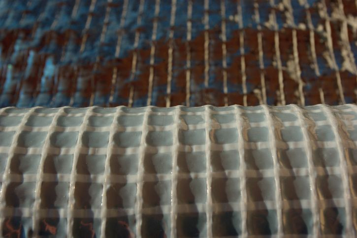

Gęsta siatka zbrojąca nadaje folii wytrzymałość. Folia rozciąga się też znacznie mniej od zwykłej
Gęsta siatka zbrojąca nadaje folii wytrzymałość. Folia rozciąga się też znacznie mniej od zwykłej. (fot. J. Antkiewicz)
Folia polietylenowa, aluminium i siatka zbrojąca są ze sobą ściśle zespolone
Taka folia to swoisty kompozyt. Folia polietylenowa, aluminium i siatka zbrojąca są ze sobą ściśle zespolone. (fot. J. Antkiewicz)

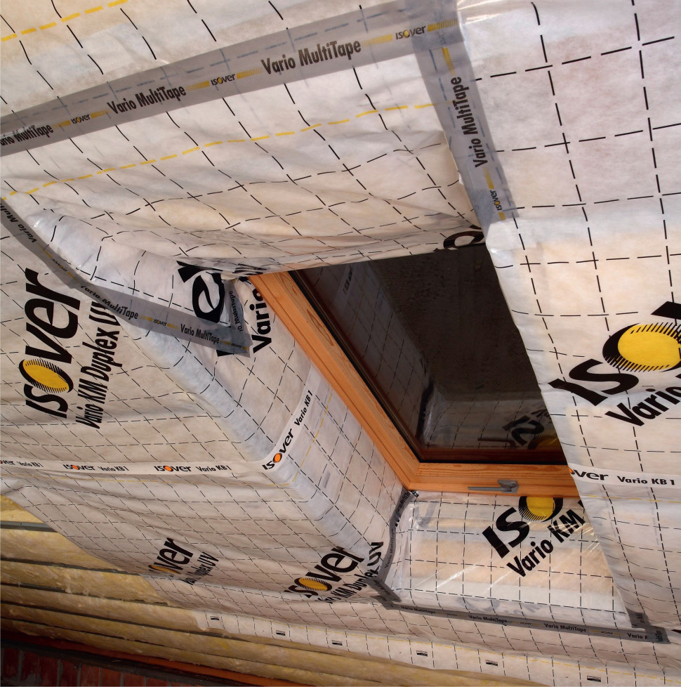

Folia paroizolacyjna musi być ułożona przede wszystkim szczelnie
Folia paroizolacyjna musi być ułożona przede wszystkim szczelnie. Wszystkie miejsca, gdzie zostanie przecięta oraz wszelkie połączenia zaleca się łączyć taśmą. (fot. Isover)
Zwykle zaleca się żeby zakłady folii wynosiły przynajmniej 10 cm w miejscach, gdzie arkusze folii spotykają się na podporze - krokwiach czy dodatkowym stelażu. Natomiast w miejscach, gdzie takiego podparcia brak zakład powinien być szerszy - 15 cm - oraz sklejony specjalną taśmą, która trwale zapewnia bardzo dobrą przyczepność do folii. Zresztą zaleca się aby sklejać taśmą wszystkie miejsca połączeń. Ponadto należy uszczelniać wszystkie miejsca, w których ciągłość folii zostaje przerwana przez rury, przewody elektryczne (np. do punktów oświetleniowych) itd. Amerykanie w domach szkieletowych starannie uszczelniają np. miejsca, w których znajdują się gniazda elektryczne.
Dlaczego szczelność połączeń jest tak ważna? Sama folia paroizolacyjna, nawet ta zwykła, niemal nie przepuszcza pary wodnej. Tym bardziej folia metalizowana, która jest grubsza, a warstwa metalu stanowi dodatkową bardzo skuteczną barierę dla gazów. Jednak jeżeli folia zostanie ułożona byle jak, ze szczelinami i bez odpowiednich zakładów, to cały efekt zostanie zniweczony. Para wodna i tak będzie wnikać w wełnę mineralną ułożoną za warstwą folii. Może to doprowadzić do jej trwałego zawilgocenia, a w konsekwencji nawet do zagrzybienia samej konstrukcji dachu. Nie mówiąc już o tym, że nawet znacznie mniej zawilgocona wełna mineralna w znacznej mierze traci swoje właściwości termoizolacyjne. Źle ułożona paroizolacja oznacza więc, że nasze rachunki za ogrzewanie będą wyższe, nawet jeżeli ułożyliśmy grubą warstwę wełny. Natomiast w perspektywie kilku lat (gdyż zawilgocenie będzie narastać z roku na rok), grozi zagrzybieniem domu.

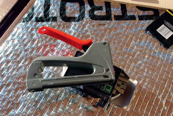

Dobry zszywacz i szerokie zszywki to zwykle podstawowe narzędzia do mocowania folii
Dobry zszywacz i szerokie zszywki to zwykle podstawowe narzędzia do mocowania folii. Jednak do profili metalowych trzeba ją przyklejać taśmą dwustronną. (fot. J. Antkiewicz)

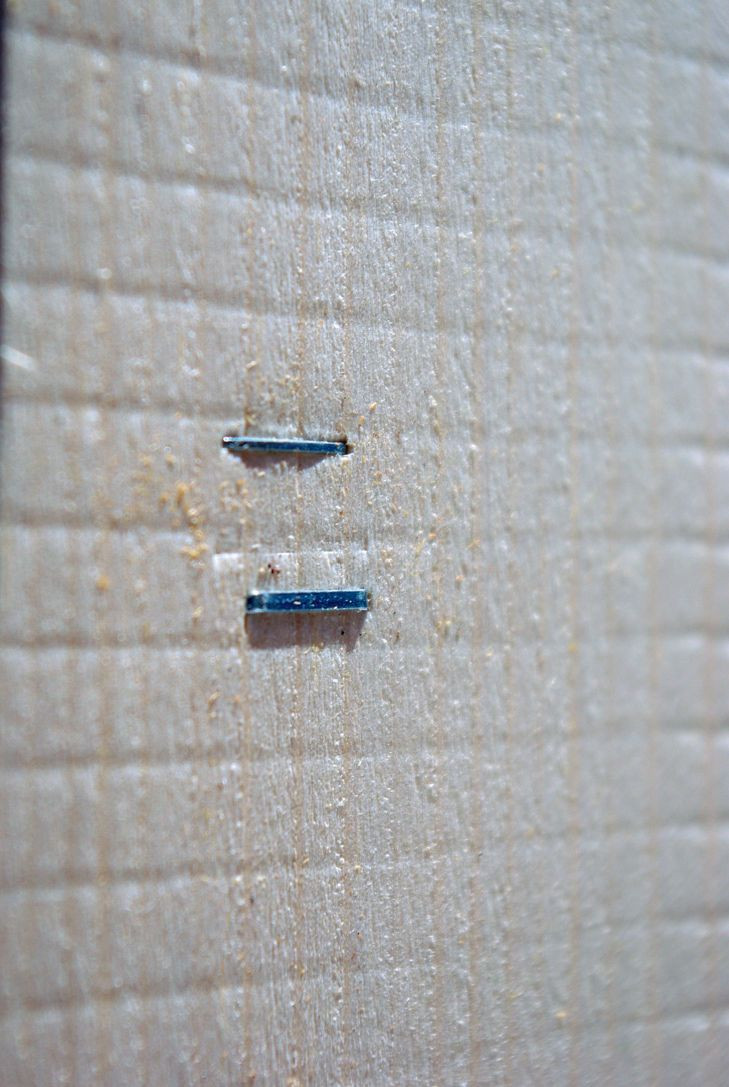

Różnica pomiędzy wąskimi i szerokimi zszywkami może wydawać się niewielka. Jednak do mocowania folii zdecydowanie lepiej używać tych szerokich
Różnica pomiędzy wąskimi i szerokimi zszywkami może wydawać się niewielka. Jednak do mocowania folii zdecydowanie lepiej używać tych szerokich. Ryzyko rozerwania folii obciążonej wełną będzie wówczas znikome. (fot. J. Antkiewicz)
