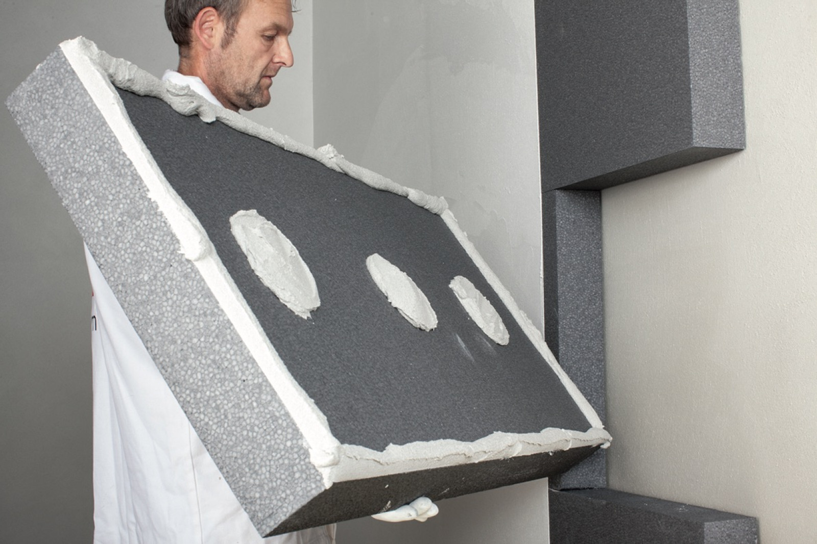

Pierwszą warstwą jest zaprawa klejąca, która odpowiada za trwałe połączenie płyt izolacyjnych z podłożem. Najczęściej nakłada się ją metodą obwodowo-punktową – pasmo kleju na całym obwodzie płyty plus placki w środku. Powierzchnia pokryta klejem powinna wynosić minimum 40% powierzchni płyty, a w praktyce dobrego wykonawstwa – szczególnie przy nierównym podłożu – przynajmniej 60%. To bardzo ważne, bo tylko wtedy ocieplenie będzie odpowiednio mocno trzymać się ściany. Niestety, niektóre ekipy stosują wyłącznie tak zwane klejenie na placki – nakładają tylko kilka punktów kleju i mocują płytę. Taka płyta nie przylega na obwodzie. W efekcie na całej wysokości elewacji pomiędzy murem i płytami ocieplenia pozostaje szczelina, w której porusza się powietrze. Zwiększa to straty ciepła. Jeszcze gorzej, jeżeli zabraknie od dołu listew startowych i w szczelinę pod ocieplenie wnika zimne powietrze z zewnątrz. Efektem są mostki termiczne widoczne zimą jako mokre plamy na ścianie od wewnątrz.
Drugą, mniej popularną metodą, jest nakładanie kleju na całą powierzchnię płyty, za pomocą pacy zębatej. Jest ona bardzo dobra, lecz sprawdza się tylko w przypadku równych ścian wykonanych z bloczków o gładkiej powierzchni.

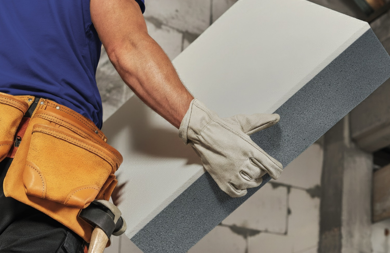

Druga warstwa to właściwa izolacja termiczna - najczęściej płyty styropianowe lub z wełny mineralnej. Wybór materiału zależy od wymagań cieplnych, budżetu i specyfiki budynku. Styropian grafitowy ma lepsze właściwości izolacyjne niż biały, co pozwala uzyskać wymaganą termoizolacyjność przy mniejszej grubości. Współczynnik przewodzenia ciepła lambda dla styropianu grafitowego wynosi około 0,033 W/(m·K), podczas gdy dla standardowego białego jest to ok. 0,040 W/(m·K). Różnica wydaje się niewielka, ale przy przeliczeniu na wymaganą grubość izolacji oznacza kilka centymetrów mniej (np. 16 zamiast 20 cm). Co przekłada się na płytsze ościeża okien i mniejsze zużycie materiału.
Zgodnie z prawem obecnie maksymalna wartość współczynnika przenikania ciepła U ścian zewnętrznych nie może być wyższa niż 0,2 W/(m2 ·K), fot. swisspor

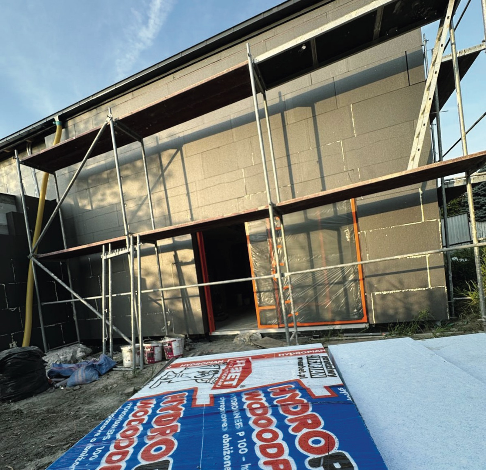

W najbardziej rozpowszechnionej metodzie lekkiej mokrej styropian mocuje się na zaprawę klejową bezpośrednio do muru
W najbardziej rozpowszechnionej metodzie lekkiej mokrej styropian mocuje się na zaprawę klejową bezpośrednio do muru, fot. Baumit

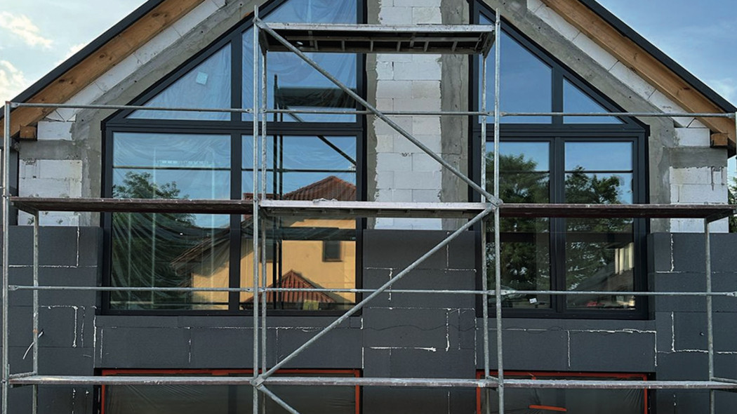

Narożniki otworów okiennych i drzwiowych to absolutny lider problemów z ociepleniem. W tych miejscach koncentrują się naprężenia wynikające z rozszerzalności cieplnej różnych materiałów - muru, izolacji, tynku, ościeżnicy. Jeżeli siatka zbrojąca nie zostanie wzmocniona ukośnymi paskami o minimalnych wymiarach 20 x 40 cm, po kilku sezonach pojawią się charakterystyczne rysy biegnące od narożników. Czasem są to tylko pęknięcia kosmetyczne, ale często są one objawem głębszych uszkodzeń warstwy zbrojącej lub samego ocieplenia.
Równie ważne przy ociepleniu są parapety zewnętrzne. Parapet musi wystawać minimum 3 cm poza lico tynku i mieć spadek od okna na zewnątrz. Zdecydowanie bezpieczniejsze jest jednak jego wysunięcie na ok. 5 cm. Inaczej dolna krawędź parapetu, wywinięta tak, aby tworzyła tzw. kapinos, znajduje się bardzo blisko ściany. W efekcie spływająca z parapetu woda i tak moczy ścianę. Tyle że nieco bardziej poniżej okna. Zbyt krótki parapet powoduje, że woda deszczowa spływa bezpośrednio po elewacji, pozostawiając brzydkie zacieki. Brak uszczelnienia pod parapetem oznacza, że woda wnika do wnętrza ściany. A brak kapinosu - czyli rowka lub załamania na spodniej stronie parapetu - sprawia, że kropla nie odrywa się od parapetu i podcieka pod niego, niszcząc tynk i izolację termiczną. Co bardzo ważne, parapet powinien być wsunięty pod dolną ramę okna, nie niejedynie do niej przylegać. To zaś dość często spotykany błąd. Potem woda spływa po szybach i dolnym ramiaku okna już tam wnikając pod parapet.
Druga ważna kwestia to wykończenie bocznych krawędzi parapetu. To też typowe miejsce zacieków, chyba jeszcze częściej występujące. Najczęściej stosowane są w tych miejscach nakładki z tworzywa sztucznego Jeżeli zamiast tego wykonuje się bardzo tradycyjny wariant podwijając boczne krawędzie blachy parapetu ku górze i wsuwając ją w szczelinę wykonaną w tynku, to trzeba pamiętać o pozostawieniu wokół nich niewielkiej przestrzeni. Te 3-4 mm luzu wypełnia się następnie trwale elastycznym silikonem. Zwykły tynk łatwo może w takim miejscu popękać.
