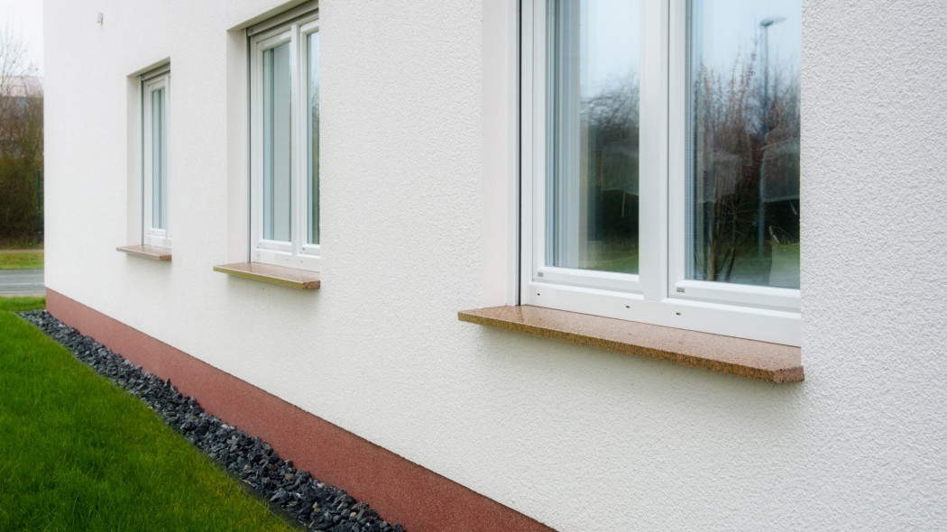

Niezależnie od materiału z jakiego wykonano parapety zewnętrzne, najważniejsze jest, by skutecznie odprowadzały wodę ze strefy okiennej, bez możliwości wnikania jej w mur, fot. Adobe Stock

Warto przyjrzeć się oknu w czasie ulewnego deszczu, połączonego z silnym wiatrem. W takich warunkach po oknie spływają wręcz strugi wody. Lecz gdzie trafia ta woda? Ona spływa dalej na parapet zewnętrzny (okapnik), z niego zaś na zewnątrz. Jeżeli parapet zewnętrzny jest prawidłowo ukształtowany i zamocowany, to woda nie ścieka z niego na mur. Tym bardziej nie wnika pod okno, co groziłoby bardzo poważnym zawilgoceniem całej strefy podokiennej.
Niejako z racji samej swojej lokalizacji parapet zewnętrzny musi charakteryzować bardzo wysoka odporność na czynniki zewnętrzne – wodę, mróz, słońce, glony itd. Nie jest natomiast wymagana specjalna odporność na obciążenia mechaniczne. Wbrew pozorom to ostatnie zastrzeżenie jest bardzo ważne. Zdarza się bowiem, że ktoś – choćby przy myciu okien – staje na parapecie zewnętrznym, mocno go w ten sposób obciążając. Nie ma zaś pewności, że typowy parapet zewnętrzny to wytrzyma, co może skończyć się nieszczęściem.

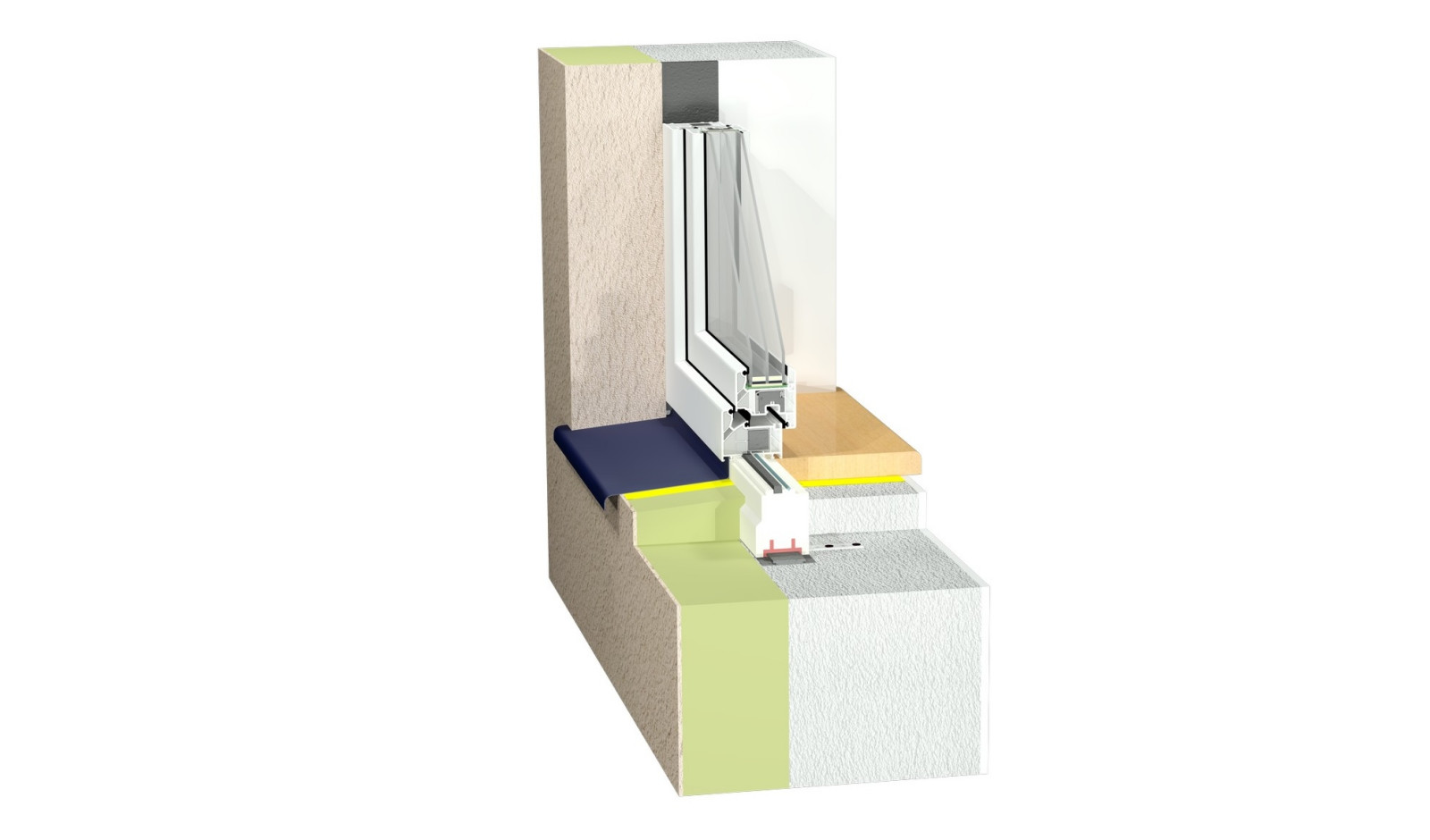

Schemat montażu: parapet zewnętrzny powinien wystawać przynajmniej na 5 cm poza płaszczyznę wykończonej ściany. Coraz częściej okno opiera się na tzw. ciepłym parapecie, czyli odpowiednio wyprofilowanej kształtce z XPS lub styropianu.

Występowanie tego rodzaju wad jest zwykle konsekwencją braku listwy progowej u dołu okna lub braku coraz częściej zastępującego ją tzw. ciepłego parapetu, czyli specjalnej podokiennej kształtki z XPS lub z twardego styropianu. Listwa progowa ma wysokość kilku centymetrów, zaś jeżeli jej brak, to po prostu nie ma miejsca na wsunięcie krawędzi parapetu zewnętrznego pod dolny ramiak okna. Trzeba przy tym zaznaczyć, że brak listwy progowej utrudnia również montaż parapetu wewnętrznego, od strony pomieszczenia.

Ciepły parapet zmniejsza straty ciepła w domu oraz eliminuje ryzyko występowania mostków termicznych, fot. PARTNER
