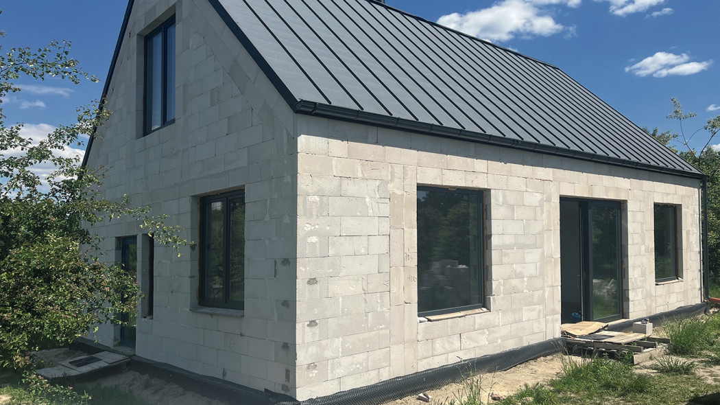

Koszt wymurowania i otynkowania z zewnątrz ścian jednowarstwowych zależy od systemu i regionu Polski, fot. T. Rybarczyk
Ściany jednowarstwowe umożliwiają budowę ciepłego domu bez ich dodatkowego ocieplenia. Warunek jest jeden - trzeba wybrać dobre materiały i wykonać mur systemowo i zgodnie z zaleceniami producenta. Sprawdzamy, ile kosztują ściany jednowarstwowe i na co zwrócić uwagę podczas ich budowy.

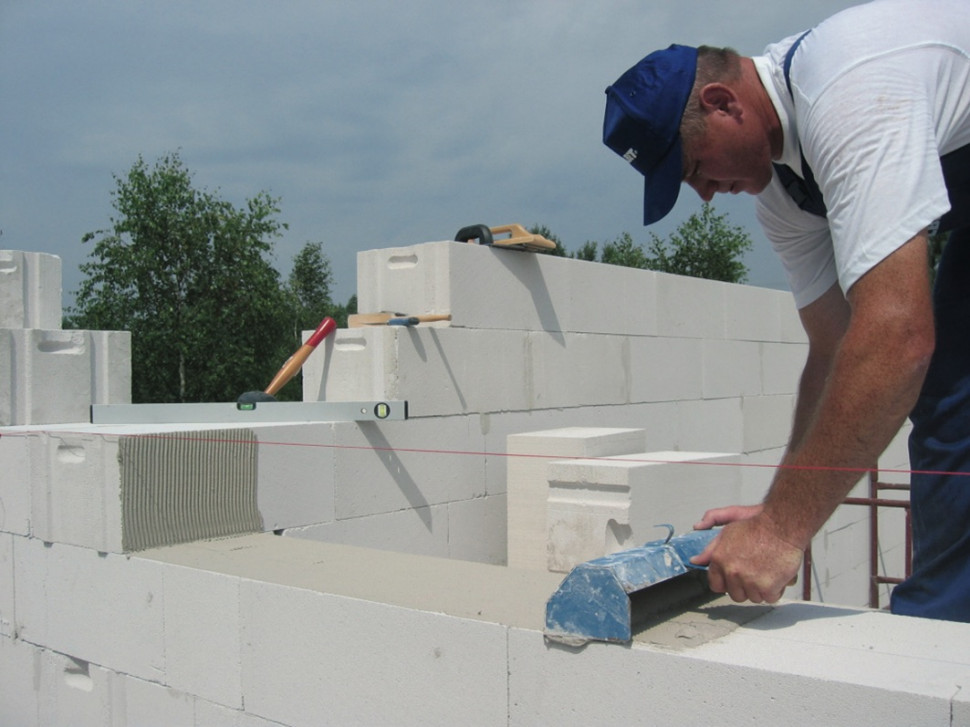

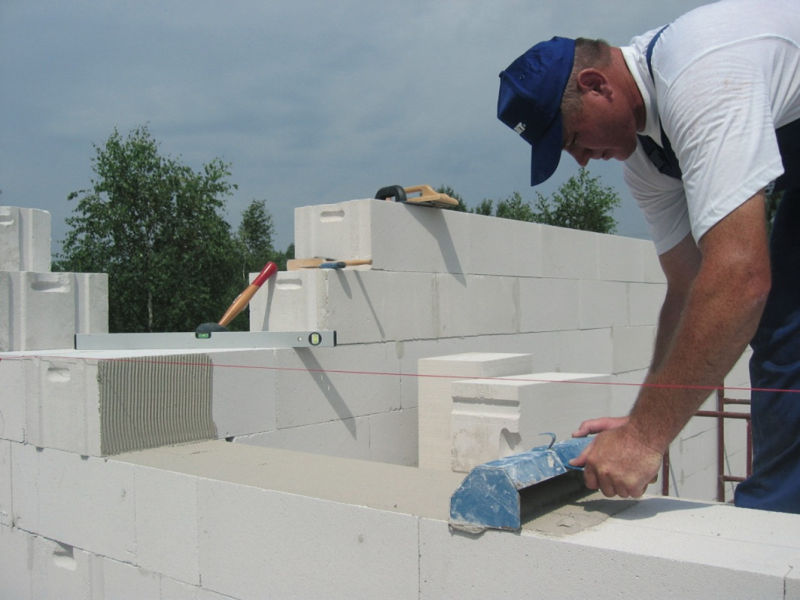

murowanie sciany jednowarstwowej z bloczkow z betonu komorkowego
Bloczki z betonu komórkowego dzięki profilowaniu umożliwiają szybkie murowanie ścian na cienką spoinę, fot. T. Rybarczyk

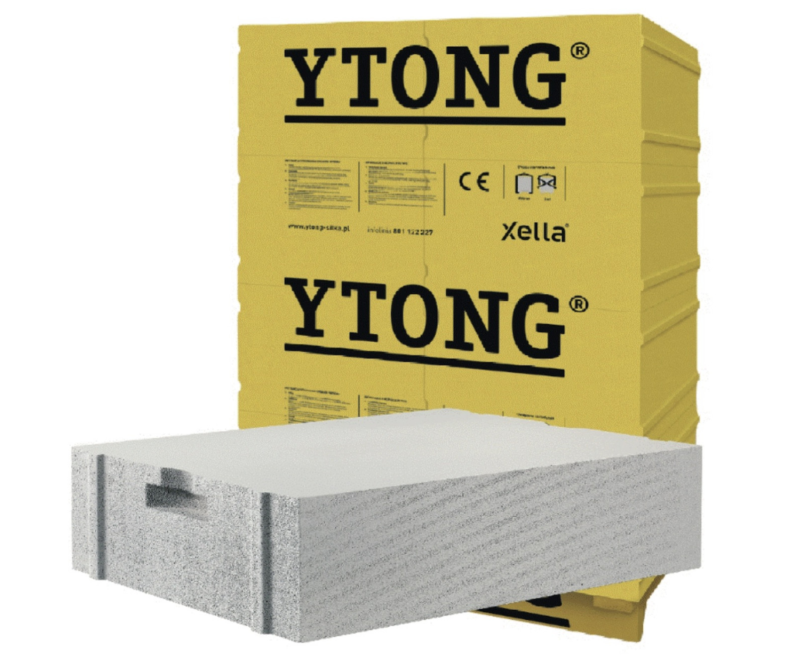

  • bloczek z betonu komórkowego o szerokości 42 cm: 30-37 zł/szt.; zużycie 7 szt./m2 ; koszt ok. 210–260 zł/m2 ściany (bez zaprawy);
  • bloczek z betonu komórkowego o szerokości 48 cm: 28-34 zł/szt.; zużycie 8,33 szt./m2; koszt 235-285 zł/m2 ściany (bez zaprawy);

bloczek ytong ściany jednowarstwowe
Bloczek z betonu komórkowego o szerokości (grubość ściany) 48 cm, wyprofilowany na pióro-wpust z uchwytem montażowym. Zużycie na
1 m2 ściany - 8,33 szt., YTONG (XELLA)

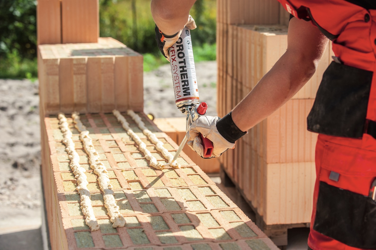

ściana jednowarstwowa pustaki z ceramiki
Pustaki z ceramiki poryzowanej z wypełnieniem z wełny mineralnej łączy się na sucho poliuretanowym klejem, nakładanym pistoletem, fot. wienerberger

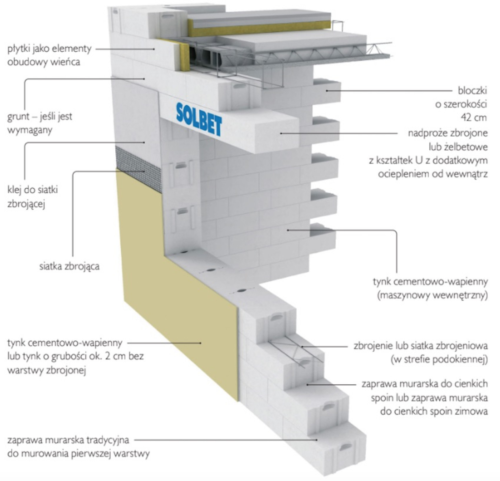

schemat budowy ściana jednowarstwowa
Schemat budowy ściany jednowarstwowej z betonu komórkowego, rys. SOLBET
Spoiny muszą być cienkie, aby nie pogarszały izolacyjności muru jednowarstwowego. Tradycyjna zaprawa cementowo-wapienna nadaje się jedynie do wypoziomowania pierwszej warstwy. W kolejnych warstwach stosuje się zaprawy murarskie cienkowarstwowe albo kleje przewidziane przez producenta systemu.

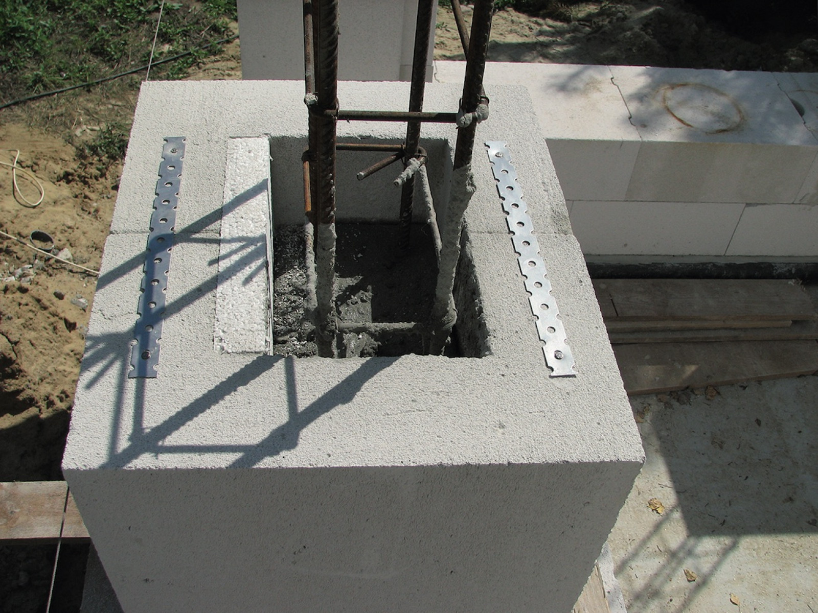

kształtki U szalunek
Kształtki U jako szalunek dla słupów, fot. T. Rybarczyk

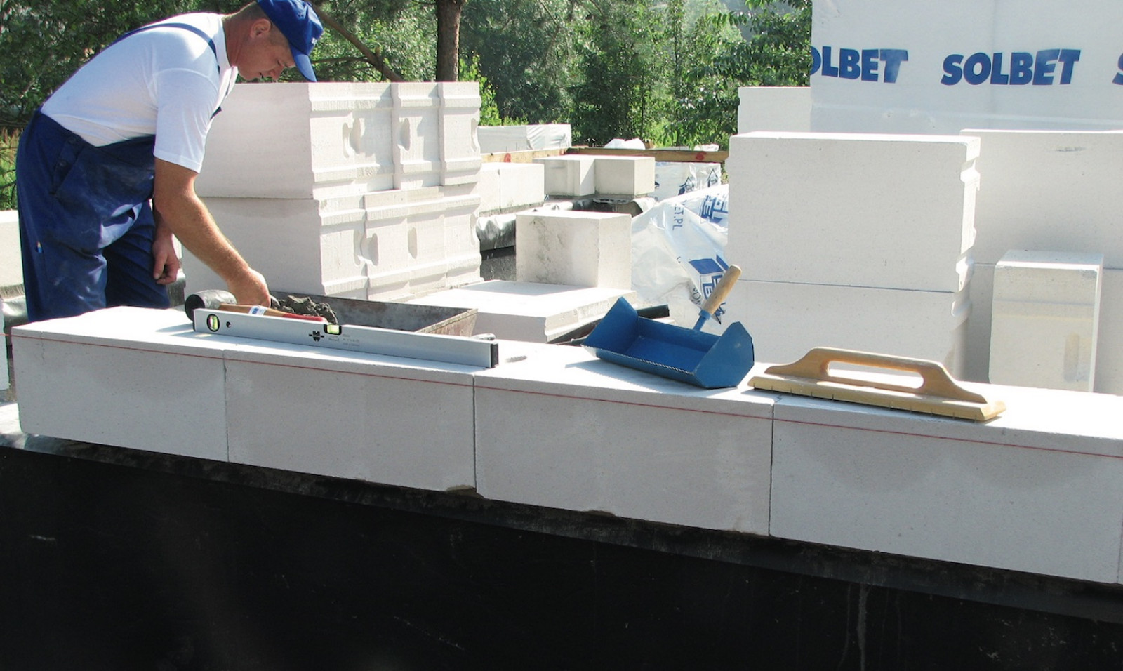

Murowanie ścian jednowarstwowych - kluczowa pierwsza warstwa muru
Pierwsza warstwa ściany musi być idealnie wypoziomowana. To od niej zależy dokładność całego muru. Trzeba też zachować ciągłość termoizolacji między ścianą fundamentową lub płytą fundamentową a ścianą parteru. Najczęściej uzyskuje się to przez odpowiednie wysunięcie pierwszej lub drugiej warstwy muru względem fundamentu. Nadwieszenie nie może jednak przekraczać dopuszczalnych wartości – zwykle przyjmuje się, że nie powinno być większe niż 1/3 grubości ściany parteru.

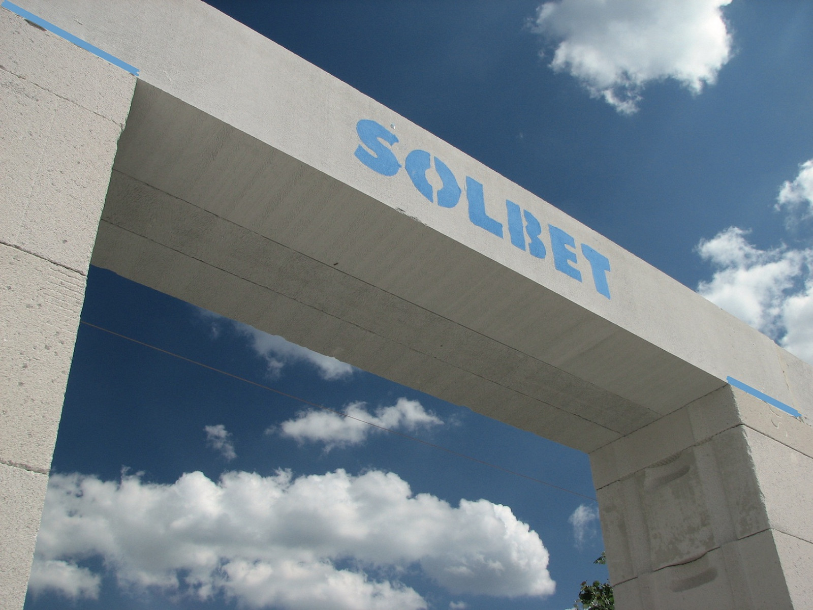

nadproże solbet
Nadproże systemowe z betonu komórkowego, fot. SOLBET

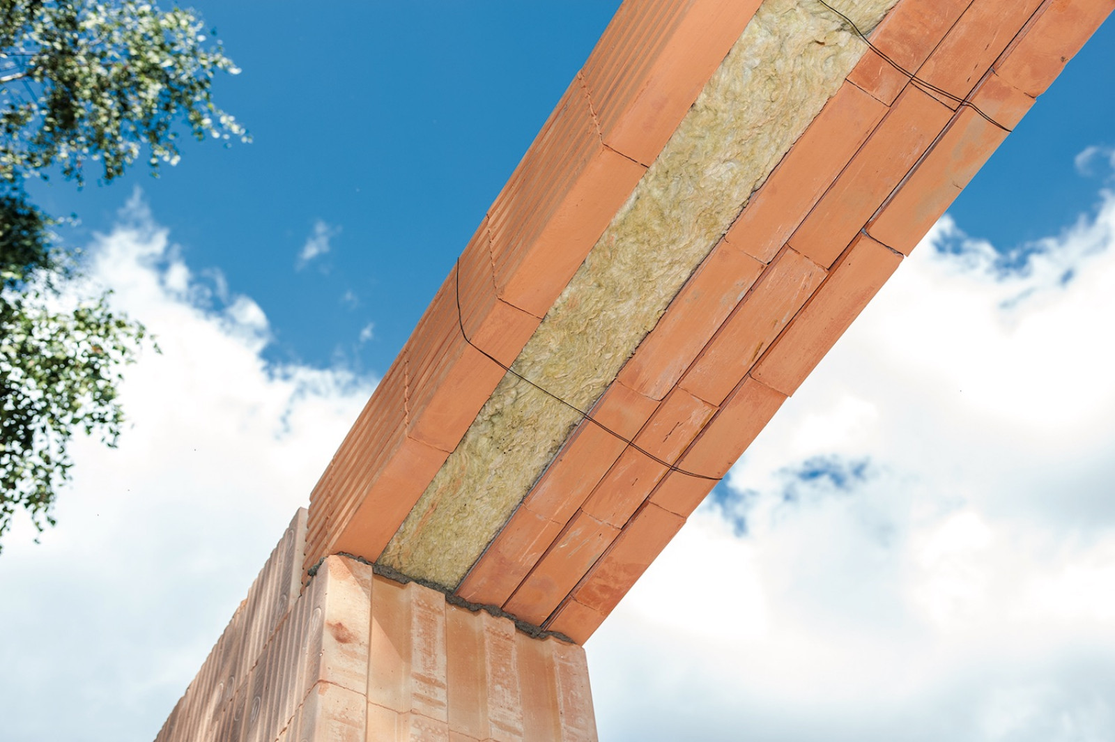

Jak wykonać nadproża i wieńce bez strat ciepła
Nadproża najlepiej wykonywać z elementów systemowych. Zapewniają one odpowiednią nośność i izolacyjność cieplną. Alternatywą są kształtki U z dodatkowym ociepleniem, najczęściej z wełny mineralnej hydrofobowej lub XPS. Podobnie należy wykonywać wieńce i rdzenie żelbetowe. Muszą być połączone konstrukcyjnie, ale jednocześnie ocieplone tak, aby nie tworzyły mostków cieplnych. Ich położenie w przekroju muru trzeba przewidzieć już w projekcie technicznym.
nadproże ocieplone
Ceramiczno-żelbetowa belka nadprożowa ocieplona wełną mineralną, fot. wienerberger
