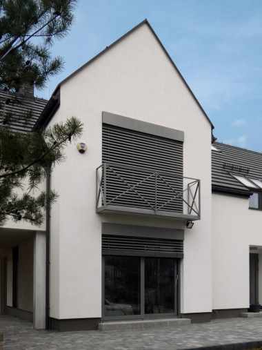

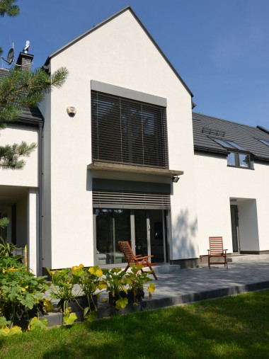

Żaluzje z aluminium podkreślają nowoczesny charakter bryły budynku.
Montaż: Nastąpił dopiero po wykończeniu elewacji. Fachowcy przytwierdzili kasety o wysokości 30 cm i szerokości 2,70 m we wnękach nad oknami. Wcześniej zadbałem, żeby między ścianą i kasetami żaluzji oraz po bokach znalazła się 6 cm warstwa twardego styropianu, a instalatorzy ułożyli na nim matę termoizolacyjną - nie ma tu mostków cieplnych. Zależało mi na maksymalnym schowaniu skrzynek. Wykonawcy użyli odpowiednio długich kołków rozporowych, żeby dostać się do warstwy nośnej z pustaków ceramicznych. W kasetach umieścili silniki rurowe do sterowania. Montaż jednej osłony trwał godzinę.
Decyzja: Do ochrony przed słońcem dwóch największych południowych przesuwnych okien w salonie i w małżeńskiej sypialni wybrałem żaluzje fasadowe. Mają one nowoczesny i lekki wygląd, nie zasłaniają widoków i można nimi dowolnie regulować dostęp światła dziennego do wnętrz. Ponadto, bardziej pasują do architektury domu, niż tradycyjne rolety zewnętrzne. Uwzględniłem je już w pierwszych własnych rysunkach domu, podobnie zrobił później autor projektu. Zależało mi na ulokowaniu dużych skrzynek we wnękach nad przeszkleniami i ładnym wkomponowaniu ich w elewację.
Ze względu na wysoką cenę żaluzji zaplanowałem je tylko w miejscach, w których są najbardziej potrzebne. Wybrałem sztywne lamele w kształcie litery C i o szerokości 8 cm, bo taki rozmiar wygląda proporcjonalnie w stosunku do wielkości okien i elewacji. Kolor 9007 z palety RAL na lamelach i kasetach jest taki sam, jak na aluminiowych ramach okien. Razem tworzą komplet. To był bardzo udany zakup!

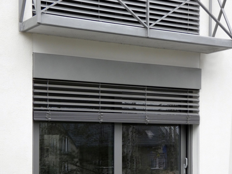

Lamele mają kształt litery C i szerokość 8 cm
Kasetę umieszczono w wnęce nad oknem, lamele przytrzymują boczne linki. Lamele mają kształt litery C i szerokość 8 cm.

    Boczne stalowe linki porządnie przytrzymują listewki przed łopotaniem na wietrze. Dobrze, że można regulować ich naprężenie - niedawno, po trzech latach użytkowania, napiąłem je, nie jest to trudne. Kiedy linki są mocniej naprężone, lamele mniej łopoczą. W trakcie wichury nie hałasują, pewnie dlatego, że całe chowają się w glifie okiennym i nie wystają z elewacji. Podczas opadów śniegu, strzepuję go na bieżąco przez odwrócenie listewek.
