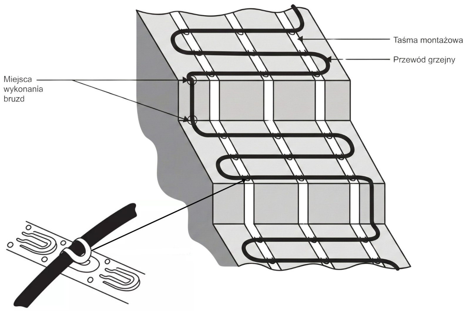

Zastosowanie systemu przeciwoblodzeniowego to oszczędność czasu (potrzebnego do odśnieżania i posypywania oblodzonych schodów, czy ścieżek) i pieniędzy wydawanych na preparaty do rozpuszczania lodu. Na schemacie pokazano jak zamontować instalację na schodach, fot. ZAMEL
Natomiast w rynnach i rurach spustowych przewody układa się pojedynczo lub podwójnie (dwie nitki), w zależności od ich mocy w przeliczeniu na 1 m długości. Jeśli chodzi o maty grzewcze, powstają one z siatki z włókna szklanego, do której przymocowany jest przewód grzewczy. Elementy te tworzą kompletny zestaw montażowy. Podczas układania, maty bezproblemowo dopasowuje się do kształtu ogrzewanej powierzchni. Ich montaż jest szybszy i łatwiejszy, niż kabli. Można go przeprowadzić samodzielnie.

Zalegający śnieg i lód stanowią problem nie tylko na podjeździe i ścieżkach, ale i na schodach zewnętrznych. Chodzenie po oblodzonych stopniach jest jeszcze bardziej niebezpieczne, niż w przypadku płaskiego terenu. Jeśli drzwi wejściowe do budynku otwierają się na zewnątrz, śnieg znajdujący się na podeście przed wejściem może znacznie utrudniać ich otwarcie. Żeby wyeliminować obydwa problemy związane z lodem i śniegiem warto zamontować instalację przeciwoblodzeniową również na schodach. Najlepiej pomyśleć o niej podczas budowy domu, przed ułożeniem nawierzchni na stopniach i podeście. Ale instalację można zamontować także w użytkowanym domu - w takiej sytuacji prace najlepiej przeprowadzić podczas renowacji schodów. Takie przedsięwzięcie jest zresztą nierzadko potrzebne, bo odspajające się od podłoża płytki na schodach zewnętrznych czy tarasie to często spotykane usterki. Na schody do zabezpieczenia przed oblodzeniem przeznaczone są cieńsze od standardowych i bardziej elastyczne przewody grzewcze. Mocuje się je do betonowej konstrukcji biegów za pomocą taśmy montażowej, a następnie ukrywa w warstwie kleju elastycznego. Należy je układać wzdłuż stopni tak, aby poszczególne zwoje nie nachodziły na siebie (niezbędne jest zachowanie 7-8 cm odstępów). Potem pozostaje tylko przykleić mrozoodporne płytki wykończeniowe. Jeżeli betonowe schody nie są niczym pokryte, kable można umieścić w wykutych w nich bruzdach. Podczas montażu przewodów w obrębie remontowanych schodów trzeba pamiętać, aby poziom podestu nie podniósł się po zastąpieniu starych płytek nowymi. Mogłoby to chociażby utrudniać otwieranie drzwi wejściowych, jeśli ich skrzydło uchyla się w stronę podestu.

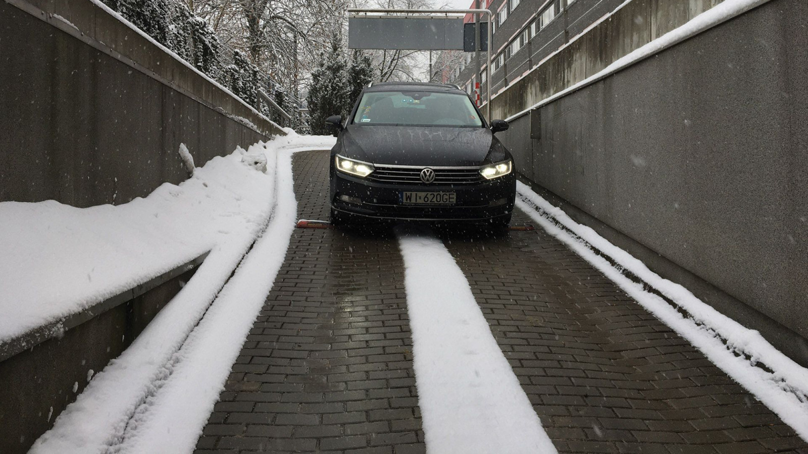

Coraz więcej inwestorów decyduje się na zainstalowanie ogrzewania przeciwoblodzeniowego na podjeździe, fot. NVENT
System przeciwoblodzeniowy nie tylko zapewnia bezpieczeństwo i poprawia komfort mroźną zimą, ale także obniża koszty eksploatacji i konserwacji nawierzchni. Nie trzeba sypać soli drogowej, która niszczy kostkę brukową i negatywnie wpływa na rośliny. Odpada więc konieczność zakupu preparatów do rozpuszczania lodu, łopat do odgarniania śniegu czy odśnieżarki. Najważniejszym elementem układu są zakopane na niewielkiej głębokości kable grzewcze, emitujące ciepło. Zwykle montuje się je na całej szerokości ścieżek. W przypadku podjazdu mogą znajdować się na całej powierzchni bądź w obrębie dwóch pasów o szerokości 60 cm (w obrębie toru jazdy kół samochodu). To drugie rozwiązanie jest częściej spotykane, ale sprawdza się głównie w rejonach o umiarkowanych opadach śniegu. Jeśli bowiem pomiędzy odśnieżonymi pasami pozostanie gruba warstwa śniegu, i tak utrudni ona przejazd autem. Pamiętajmy, że ogrzewanie całej powierzchni ułatwia też manewrowanie samochodem (potrzeba do tego sporo miejsca). Przewody układa się równolegle do kierunku jazdy, zachowując między nimi odstęp przynajmniej 5 cm. Nie należy ich łączyć, a ponadto nie mogą się krzyżować ani na siebie nachodzić.
Przebieg prac instalacyjnych zależy od rodzaju nawierzchni. W przypadku kostki brukowej albo płyt betonowych, kable lub maty umieszcza się na stalowej taśmie montażowej w warstwie podsypki piaskowej. Zabezpiecza ona elementy grzewcze przed uszkodzeniem podczas układania bruku oraz izoluje je od znajdującego się poniżej kruszywa (warstwy nośnej podjazdu). Instalację warto zaplanować przed zbudowaniem podjazdu czy chodnika. Jeżeli ma być wykonana później, konieczne będzie rozebranie nawierzchni, a potem ułożenie jej na nowo. Nie zapominajmy, że w nawierzchni umieszcza się również czujniki temperatury i wilgotności podłoża. W przypadku użytkowanego już podjazdu betonowego (z wylewanego z betonu), elementy grzewcze układa się w wykutych bruzdach o głębokości 5-10 cm. Następnie szczeliny trzeba wypełnić zaprawą. Instalując system na etapie budowy takiego podjazdu, kable albo maty układa się na aluminiowej taśmie montażowej i na całość wylewa warstwę betonu o grubości ok. 4 cm.
