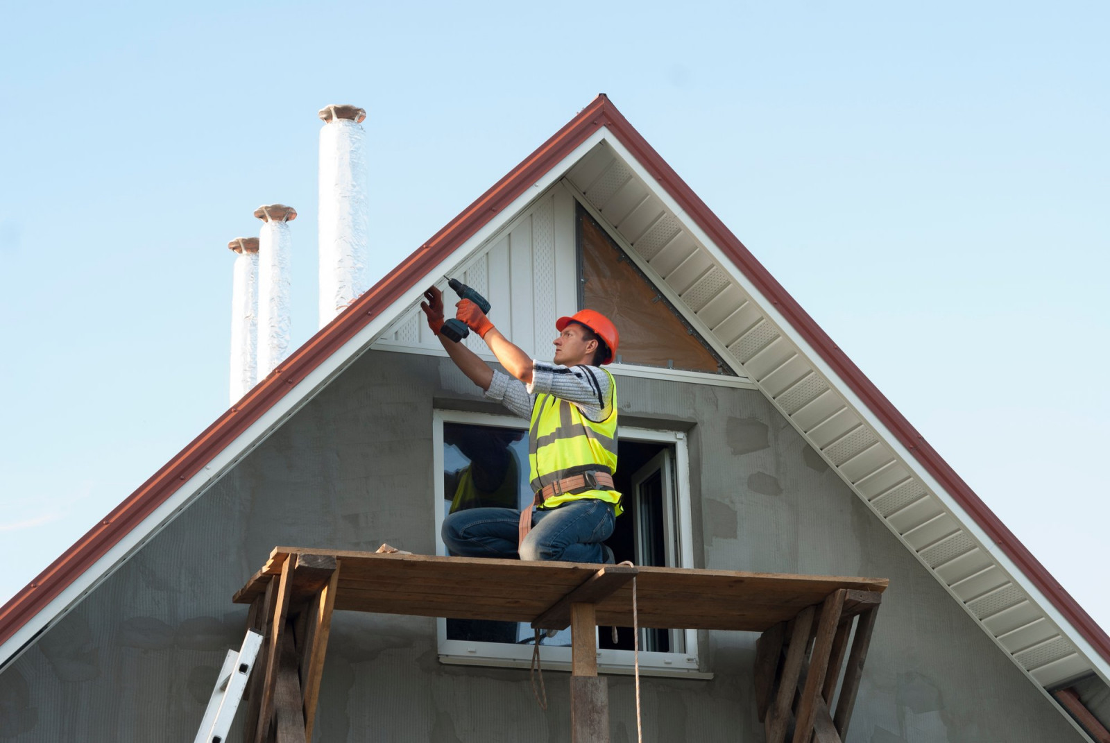

Zdecydowanie najpopularniejszym rozwiązaniem pozostają systemowe panele PVC typu siding; rzadziej sięga się po panele komorowe. Montaż jest na tyle prosty, że poradzi sobie z nim także osoba bez wprawy. Pokrycie z tworzywa praktycznie nie wymaga konserwacji, ma za to wyraźną rozszerzalność cieplną - trzymetrowy panel przy wahaniu temperatury o 50°C wydłuża się o mniej więcej centymetr. W podbitce elementy są znacznie krótsze, bo ich długość odpowiada szerokości okapu, więc pracują odpowiednio mniej, ale luzów montażowych wymagają tak samo. Bez nich materiał zaczyna trzeszczeć i falować.
Podbitka dachowa jest wykonywana najczęściej z paneli PVC typu siding, fot. Adobe Stock.

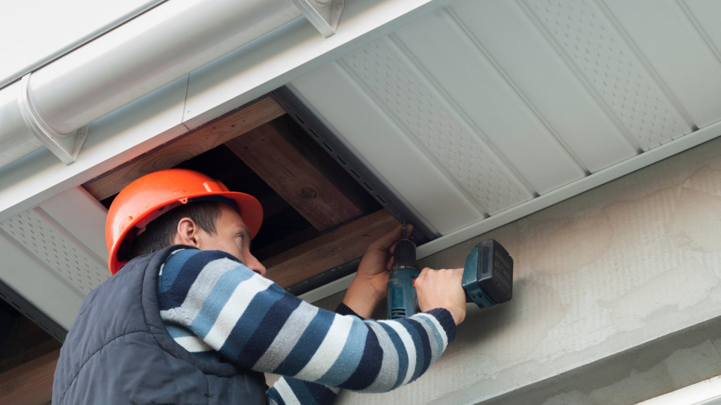

Zabudowa okapu panelami z tworzywa nie jest związana z etapem budowy więźby - można ją wykonać znacznie później, choć prace wymagają wysokiego rusztowania. Właściwy moment wyznacza stan elewacji, o czym niżej. Pokrycie stanowi tu kompletny system: panele PVC w kilku kolorach wraz z dopasowanymi mocowaniami i listwami wykończeniowymi.
Przygotowanie konstrukcji nośnej
Zanim pojawią się panele, trzeba wykonać ruszt. Do wystających końców krokwi mocuje się łatę biegnącą wzdłuż okapu. W domach z dachem czterospadowym często wybiera się podbitkę poziomą, równoległą do podłoża - dach zyskuje wtedy formę "grzyba" z widocznym spodem kapelusza. Taki układ wymaga konstrukcji wieszakowej z trójkątnych wsporników drewnianych przybijanych do boków krokwi. Dzięki niej spód okapu zostaje wypoziomowany i tworzy równą płaszczyznę pod pokrycie.
Zalecenia montażowe
Panele układa się zwykle prostopadle do krawędzi dachu, a listwy rusztu rozmieszcza w rozstawie nie większym niż 40 cm - przy rzadszym podparciu pokrycie zaczyna falować. Panele przycina się z około 5 mm luzu, a ich końce chowa w systemowych listwach typu J, które je osłaniają i podtrzymują. Kolejne elementy wsuwa się w rowki listew brzegowych, łączy zatrzaskowo i luźno mocuje do listew rusztu. Łącznik powinien trafić w środek podłużnego otworu montażowego i nie może być dobity ani dokręcony do oporu, bo blokuje pracę termiczną panelu.
