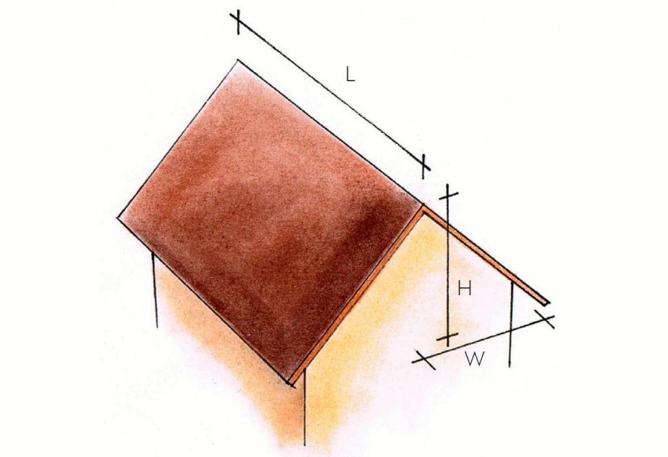

W tym celu warto skorzystać z kalkulatorów udostępnianych przez producentów orynnowania lub oszacować potrzebne przekroje w oparciu o wskaźnik EPD (efektywna powierzchnia dachu, patrz rysunek):
EPD = (W + H/2) x L.
Schemat: Wymiary potrzebne do wyznaczenia efektywnej powierzchni dachu
Wymiary potrzebne do wyznaczenia efektywnej powierzchni dachu.

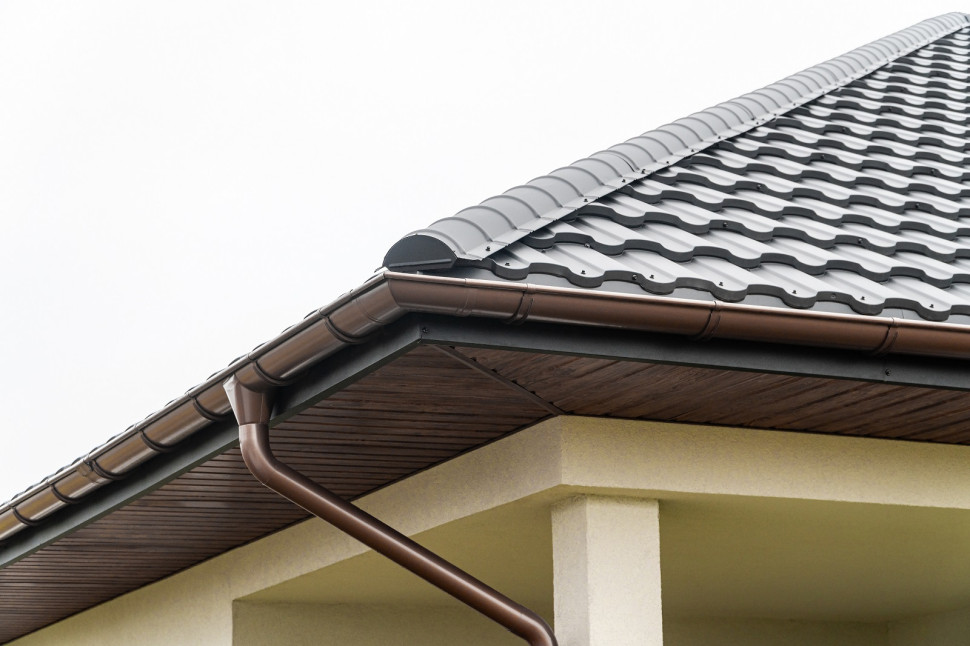

Rynny w kolorze brąz

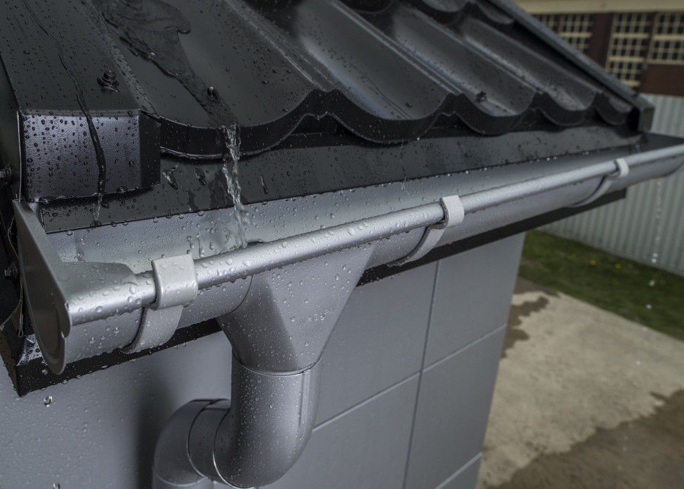

Przy wyborze rynien ważne są zarówno ich parametry użytkowe, jak i estetyka. (fot. Budmat)

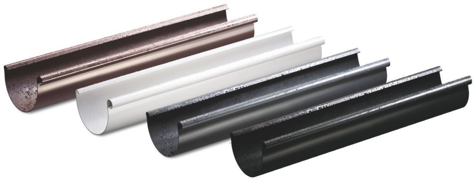

Rynny z PVC w różnych kolorach
Największe zalety rynien z PVC to odporność na korozję oraz łatwość obróbki i montażu. (fot. Gamrat)

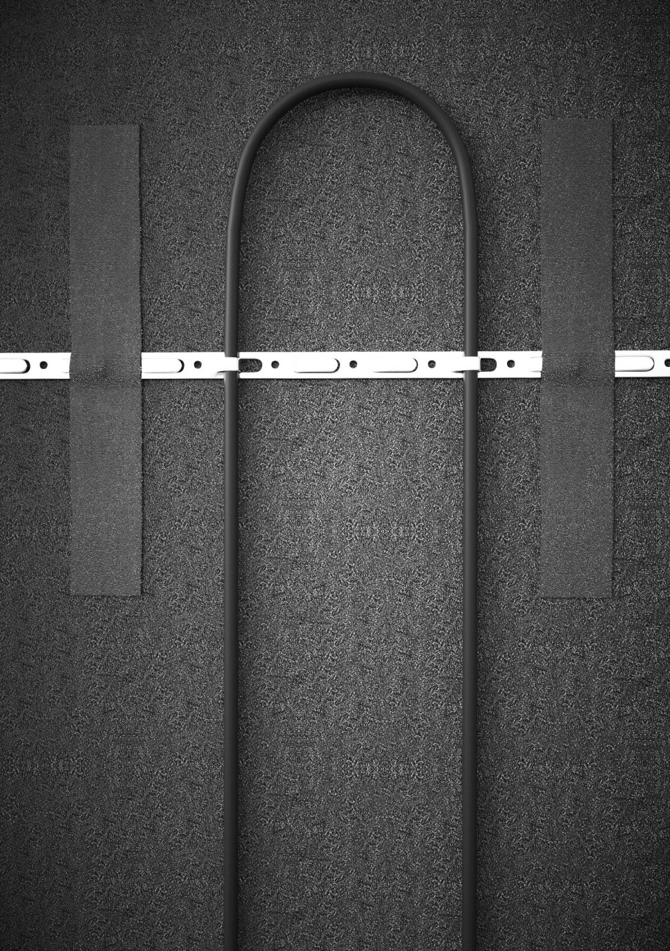

Najważniejszym elementem takiej instalacji są przewody grzewcze emitujące ciepło. W efekcie znajdujący się wokół śnieg i lód roztapiają się, zapewniając drożność systemu rynnowego. Kable, których zewnętrzna powłoka jest odporna na promieniowanie UV, układa się w rynnach, rurach spustowych, ewentualnie także w strefie okapu. Emitowana przez nie temperatura nie jest zbyt wysoka, dlatego nadają się zarówno do rur stalowych, jak i plastikowych.

Aby instalacja działała skutecznie, przewody trzeba rozmieścić we wszystkich miejscach zagrożonych zamarznięciem. System grzewczy uruchamiany jest przez sterownik wyposażony w dwa czujniki - temperatury i wilgotności. W pierwszej kolejności sprawdzana jest temperatura zewnętrzna. Jeżeli jest niższa od ustawionej (np. 2°C), sterownik zaczyna kontrolować wilgotność i dopiero po wykryciu opadu śniegu, załącza system przeciwoblodzeniowy.

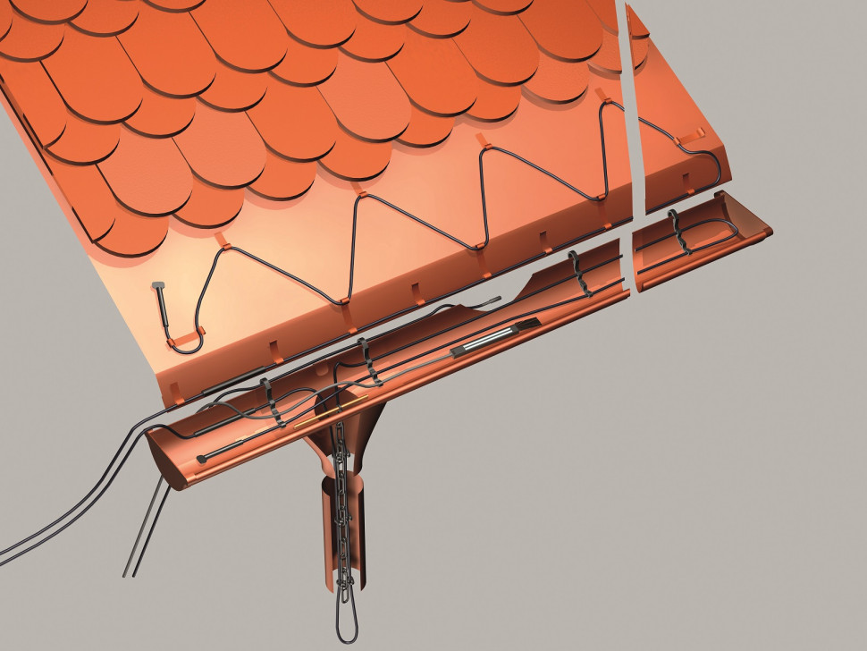

Kable grzewcze: schemat przykładowego ułożenia w rynnach
Kable grzewcze nie emitują zbyt wysokiej temperatury, dlatego można je mocować zarówno w rynnach stalowych, jak i plastikowych. (fot. Fenix Polska)
