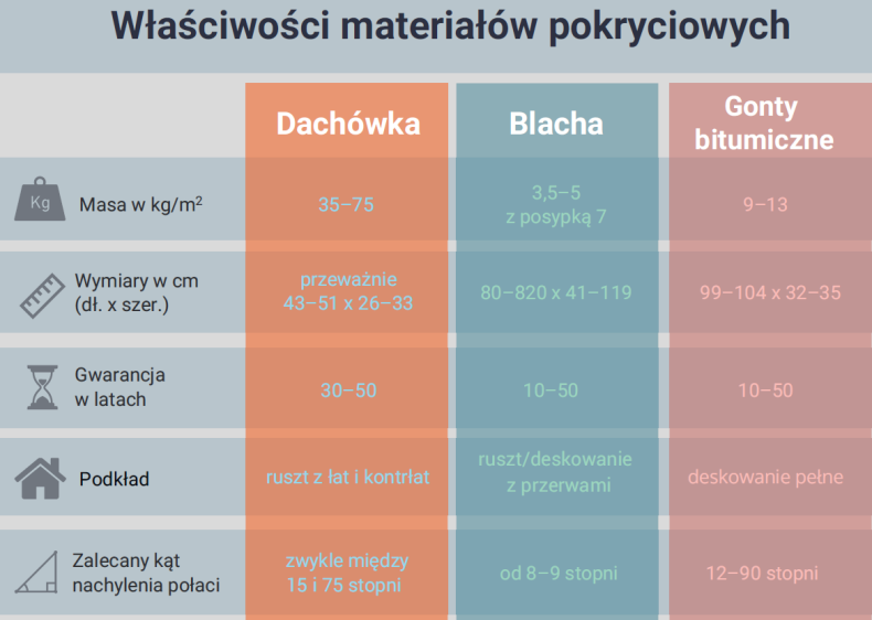

Właściwości materiałów pokryciowych
DACHÓWKI CERAMICZNE
To jeden z najdłużej stosowanych i najpopularniejszych materiałów pokryciowych. Bez problemu wytrzymają 100 lat. Podstawowym surowcem do ich produkcji jest glina. Żeby zwiększyć odporność na osadzanie się zanieczyszczeń i porosty, powierzchnię dachówek pokrywa się warstwą szlachetnej glinki (angobuje) bądź szkliwi (glazuruje). Dodatkowe powłoki zmieniają kolor i nadają połysk, lecz trzeba przestrzec, że szkliwo niekiedy pokrywa się siatką drobnych pęknięć, co nie jest uznawane przez producentów za wadę i nie uprawnia do dochodzenia roszczeń z tytułu gwarancji.
Kolor dachówek zależy od złoża, z którego pochodzi glina, domieszek oraz od temperatury i czasu wypalania. Pojedyncze elementy są małe i dobrze sprawdzają się przy kryciu dachów o skomplikowanych kształtach. Łatwo je wymienić. Wykonane z nich pokrycie waży do 90 kg/m2. Duża masa ma dobre strony - to pokrycie świetnie tłumi dźwięki, więc w domu nie słychać kropli deszczu, uderzających o dach.
Cena podstawowych dachówek ceramicznych, kiedyś uważanych za drogie, dziś zaczyna się koło 35-40 zł/m2 i w zasadzie nie odbiega od cen innych materiałów pokryciowych. Koszt dachu z ceramiki wyraźnie podnosi jednak użycie dachówek specjalnych - przyokapowych, końcowych itp. Za jedną taką płaci się nawet tyle, co za 10 zwykłych.

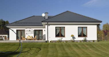

Dachówki ceramiczne i betonowe trudno odróżnić nawet z bliska, a co dopiero na dachu. Tu nowoczesne, płaskie dachówki w odcieniach szarości: betonowa (fot. z lewej: Monier Braas) i ceramiczna (fot. z prawej: Creaton Polska).
