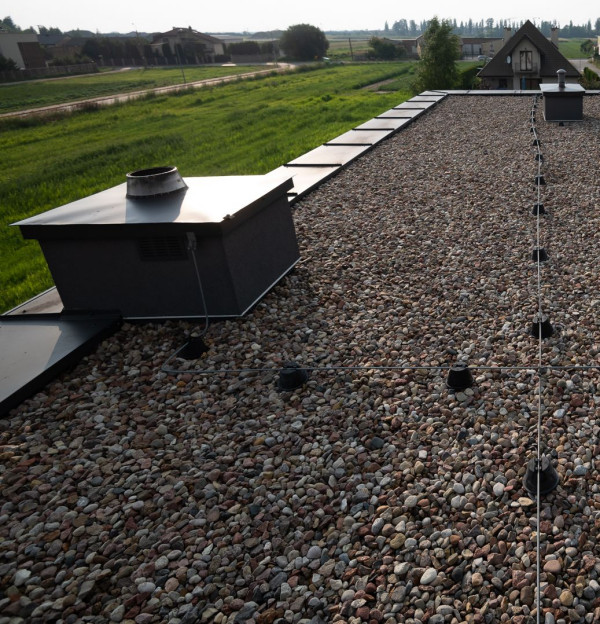

Bezpośredni dostęp mam tylko do dolnych wpustów odpływowych u spodu każdej rury spustowej. Wpusty attykowe i instalacja przeciwoblodzeniowa na płaskich dachach zostały przykryte kratką oraz otoczakami.
Wpusty attykowe z instalacją przeciwoblodzeniową zasłaniają kratki i otoczaki
Wpusty attykowe z instalacją przeciwoblodzeniową zasłaniają kratki i otoczaki.

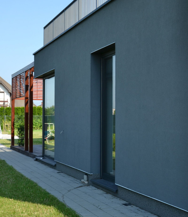

Przy schowanym w ścianach systemie na zewnątrz dostępne są dolne wpusty odpływowe (ciemne kratki w ścieżce)
Przy schowanym w ścianach systemie na zewnątrz dostępne są dolne wpusty odpływowe (ciemne kratki w ścieżce).
