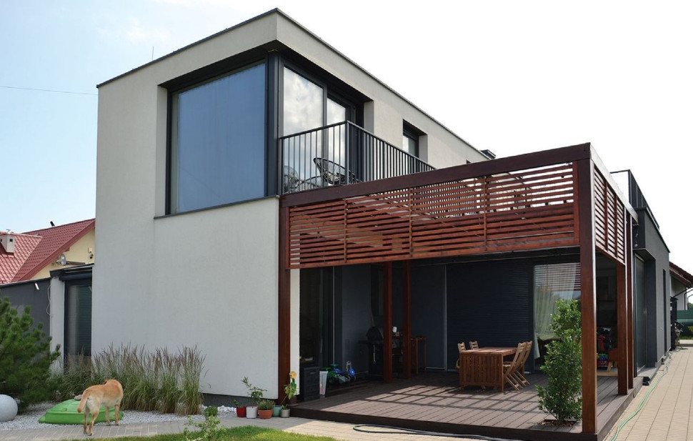

Elewacja ogrodowa uwidacznia niesymetryczność i lekkość bryły
Elewacja ogrodowa uwidacznia niesymetryczność i lekkość bryły. Kształt okrętu w niedosłowny sposób kreślą podłużne rozrzeźbione człony budynku, kilkupoziomowy płaski dach z tarasami, ściana-wiatrochron wysunięta w stronę ogrodu oraz ukośne przeszklenie-świetlik nad gabinetem.

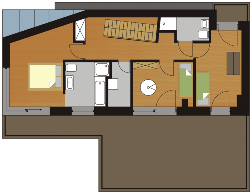

Architektura: arch. Katarzyna Kmita; Rzut parteru i rzut piętra

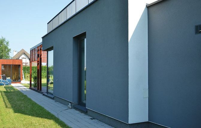

Tylną i boczną elewację z obszernymi oknami (mają aluminiowe ramy i 3 szyby, w większości to warianty przesuwne tarasowe) właściciele wykończyli tynkiem silikatowym w dwóch kolorach (bieli i grafitu). Pod tynkiem, w warstwie styropianu, biegną schowane rury spustowe (w dachowych odpływach rynien zamontowano kable grzewcze).

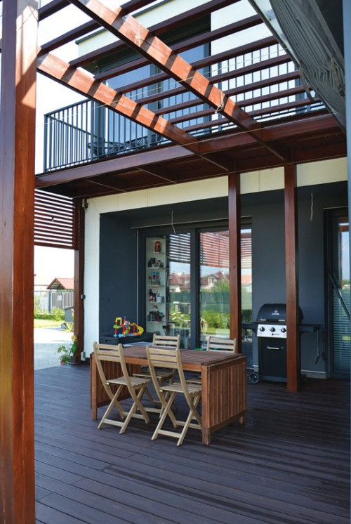

W załomie bryły znajduje się główny taras o powierzchni 30 m2, z podestem z ryflowanych desek modrzewia syberyjskiego
W załomie bryły znajduje się główny taras o powierzchni 30 m2, z podestem z ryflowanych desek modrzewia syberyjskiego. Pod dachem ażurowej pergoli właściciele zamocowali ruchomą roletę z odpornej na warunki pogodowe tkaniny.

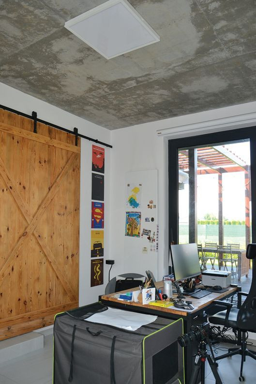

- Projektantka zaproponowała też wylanie z żelbetu monolitycznego stropu i pozostawienie go bez wykończenia - mówią właściciele. - Uznaliśmy, że surowa szara faktura na suficie będzie dobra w gabinecie, wiatrołapie, garażu, ale nie w strefie dziennej (mogłaby ją przytłoczyć). Ukształtowaniem ozdobnej powierzchni betonu zajął się generalny wykonawca, którego poleciła nam znajoma. Podjął się wznieść nieforemną bryłę budynku oraz zrealizować trzy płaskie odwrócone dachy (w tym najwyższym musiał oprawić dwa świetliki tunelowe). Poradził sobie też z osadzeniem ukośnego przeszklenia-świetlika w gabinecie - ten element szczególnie lubimy, bo uatrakcyjnia bryłę i przestrzeń do pracy.

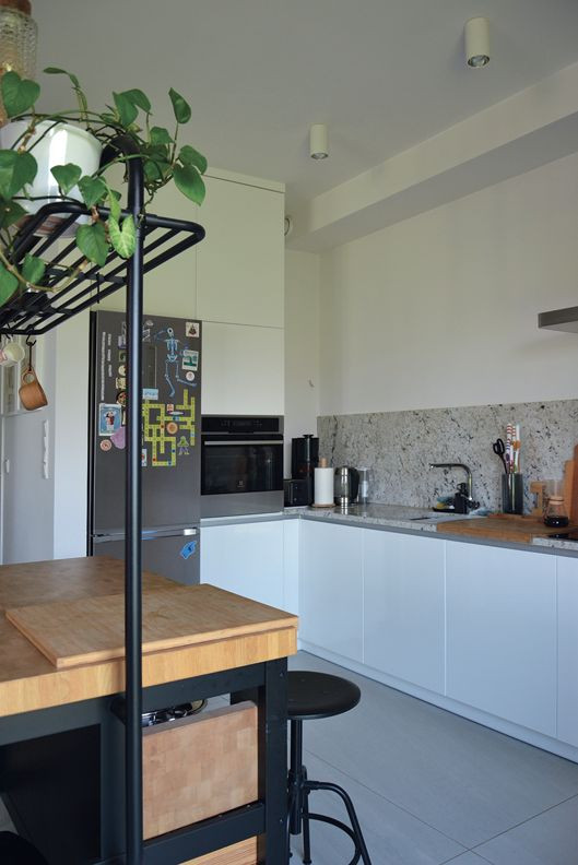

Kuchnia
Kuchnię urządzili w taki sposób, aby sprzęt był możliwie najmniej widoczny z jadalni i salonu. Zastosowali zabudowę w neutralnym białym kolorze i granitowy blat. Na granicy z jadalnią ustawili wyspę z drewna, przy której można usiąść. To Ewa nalegała na ten mobilny element wyposażenia i nie pomyliła się - mebel się sprawdza, powiększył pole robocze.
Pokój do pracy
Za ścianą działową urządzili pokój do pracy (Mariusz bardzo go lubi, nie tylko ze względu na oryginalny ukośny świetlik w dachu). Do reszty strefy dziennej prowadzą przesuwne podwieszane drzwi z drewna, które kontrastuje z surowym betonowym sufitem.

  • Początkowo architektka zaprojektowała w dachu na piętrze jeden duży świetlik tunelowy, w celu oświetlenia z góry klatki schodowej. Zdziałał cuda, więc podczas budowy dodaliśmy drugi mniejszy w łazience dzieci (bez okna było w niej ciemno). Oba wyposażyliśmy w czujniki deszczu i sterowanie pilotami. Polecam takie przeszklenia, podobnie jak dużą ilość okien tarasowych. Te ostatnie założyliśmy niemal w każdym pomieszczeniu, żeby móc wyjść do ogrodu, albo na taras. I ze wszystkich korzystamy. Wnętrze domu jest widne.
