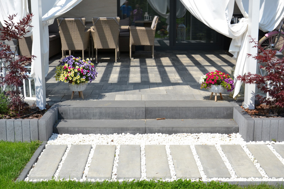

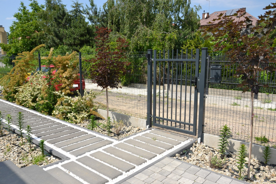

Chodniki ułożono z płyt betonowych, białych otoczaków greckich, krawężników
Chodniki ułożono z płyt betonowych, białych otoczaków greckich, krawężników.
Przy tarasie i ganku z kostką betonową zastosowano palisadę z betonu
Przy tarasie i ganku z kostką betonową zastosowano palisadę z betonu.

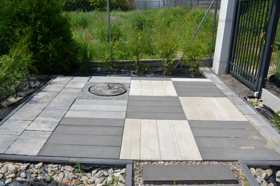

Nad szambem utwardzili placyk na pojemniki do segregowania śmieci
Nad szambem utwardzili placyk na pojemniki do segregowania śmieci.

Spod traktów pieszych i nawierzchni wypoczynkowych pozbyliśmy się gliniastego gruntu na głębokość 40 cm. Brukarz wypełnił wykopy tłuczniem i piachem z cementem, dokładnie zagęścił poszczególne warstwy podbudowy. Jednak wezwiemy go do dwóch poprawek, bo lekko chwieją się dwie płyty. Postaraliśmy się, żeby ścieżki o szerokości 1,20 m nie utrudniały chodzenia na obcasach. Wyszukaliśmy płyty 80 × 20 cm - niestety, producent oferował je tylko w grubości 8 cm - i rozmieściliśmy je w odległości kroku. Przestrzeń między nimi i krawężnikami z betonu wypełniliśmy otoczakami.
Ścieżki celowo mają urozmaiconą strukturę, w przeciwieństwie do monolitycznego podestu ganku, tarasu, placyku przed frontem domu i pod śmietnik (płyty i kostkę brukarz połączył cienką fugą piaskową). Producent wyrobów z betonu zaleca impregnację, lecz tego nie zrobiliśmy i na razie nie zamierzamy. Pył, unoszący się z niewykończonego podjazdu, gruntowej drogi i budowy domów sąsiadów, zmywa deszcz. Pyłoodporny nie jest jedynie biały kamień - sprzedawca doradził, żeby w celu zmycia brudu, zebrać go z włókniny do wiaderka z wodą.
