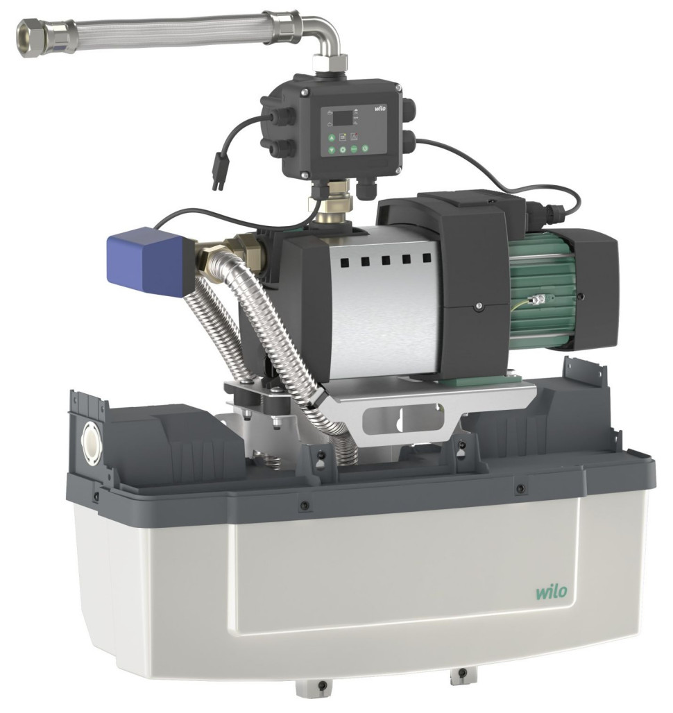

Kompaktowa centrala deszczowa
Kompaktowa centrala deszczowa umożliwiająca zaopatrzenie w wodę spłuczek toaletowych, systemów nawadniania ogrodu. (fot. Wilo)

Żeby deszczówka popłynęła w budynku i służyła mieszkańcom do wykonywania wyznaczonych czynności (takich jak spłukiwanie toalet, pranie, mycie posadzek), niezbędne jest założenie oddzielnej instalacji wodnej - docierającej do pralki, wybranych kranów, spłuczek sedesów. Absolutnie wyklucza się połączenie jej z instalacją wody pitnej. Oprócz rur i zaworów, do układu trzeba dodać odpowiedni zbiornik do jej gromadzenia (użytkownicy zazwyczaj wolą wyroby o pojemności 3-5 m3), komplet filtrów oraz zestaw hydroforowy.
Nieprzezroczysty zbiornik umieszcza się w gruncie, bądź w piwnicy, nie zapominając o wykonaniu przelewu do układu rozsączania, albo do kanalizacji. Taka lokalizacja sprawia, że zmagazynowana woda opadowa ma niską temperaturę, a zachodzenie w niej procesów biologicznych minimalizuje ciemna obudowa baniaka. Chociaż w drodze z dachu przepływa ona przez kratkowy filtr mechaniczny (we wpuście odpływowym pod rurą spustową), to wpadając do "magazynu" (ewentualnie do studzienki przed nim), musi dodatkowo przejść przez sitowy filtr zbierający (sita powinno się często czyścić).
Kolejny niezbędny składnik systemu, w postaci zbiornika ciśnieniowego, trzeba połączyć z pompą samozasysającą, bo dzięki temu domownicy mogą korzystać z deszczówki pod ciśnieniem nawet wtedy, gdy pompa nie pracuje. W przypadku braku wody opadowej w zbiorniku, możliwe jest automatyczne zasilanie punktów poboru wodą z wodociągu. Chociaż na etapie inwestycyjnym taka osobna instalacja wodna z deszczówką jest dość skomplikowana i niezbędne jest zatrudnienie wykwalifikowanej ekipy oraz wyłożenie niemałych środków finansowych, to w okresie eksploatacji przynosi wymierne oszczędności. Satysfakcję daje również poczucie działania na rzecz środowiska naturalnego.
