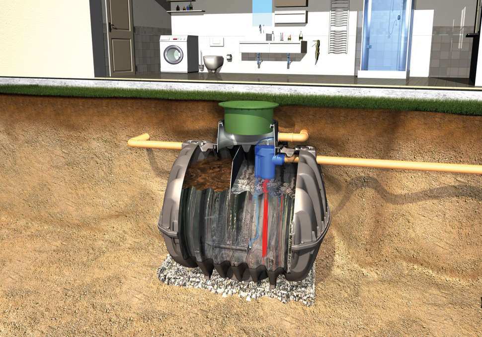

Etap I. W jedno- lub wielokomorowym osadniku gnilnym odbywają się procesy biochemiczne, wywołane przez bakterie beztlenowe oraz zjawiska fizyczne (np. powstanie osadu na jego dnie). W wyniku tych procesów stała część osadu ulega fermentacji i rozkłada się na proste związki rozpuszczalne w wodzie i nierozpuszczalne sole mineralne. Po dwóch albo trzech dniach i przejściu przez kosz filtracyjny, płynna część ścieków przepływa do studzienki rozdzielczej.
Etap II. Po przepłynięciu z osadnika gnilnego klarowne ścieki poddawane są dalszemu oczyszczaniu w warunkach tlenowych. Wtedy następuje rozkładanie i neutralizowanie zanieczyszczeń groźnych dla środowiska.

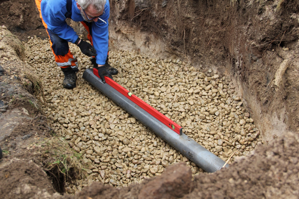

Wariant z drenażem rozsączającym nadaje się do przepuszczalnego gruntu. Wiąże się z odpowiednim ułożeniem rur drenarskich (muszą przebiegać co najmniej 1,5 m powyżej zwierciadła wód gruntowych, w warstwie gruntu na głębokości 0,6-1,2 m, bo tam rozwijają się mikroorganizmy niezbędne do prawidłowego działania tego modelu). Po wstępnym oczyszczeniu w osadniku gnilnym, ścieki trafiają do studzienki rozdzielczej, z niej do systemu perforowanych rur drenarskich, a w końcu do przygotowanego poletka filtracyjnego.

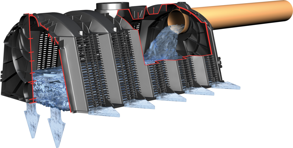

Jego wielkość projektuje się w zależności od ilości ścieków i liczby użytkowników. Na jednego mieszkańca przeznacza się około 15 m rury z PVC o średnicy ok. 110 mm, którą obsypuje się warstwą płukanego żwiru frakcji 16/32 mm. W celu zapewnienia organizmom tlenowym odpowiedniego napowietrzenia - w układ drenów wstawia się kominki napowietrzające. Jeśli poletko filtracyjne się nie zmieści, oczyszczalnię wyposaża się w jeden szeroki tunel drenujący, bądź szeregowo usytuowane pakiety filtrujące.
Tunel rozsączający o pojemności 300 l
Tunel rozsączający o pojemności 300 l. (fot. Graf Polska)

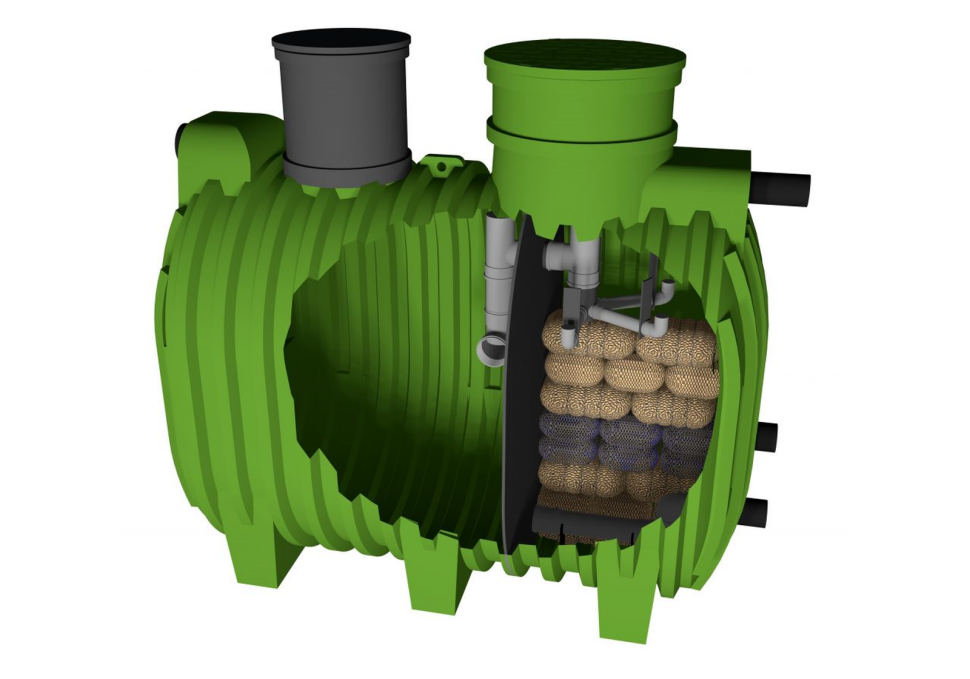

W technologii ze złożem biologicznym ścieki przepływają z osadnika gnilnego do zbiornika z napowietrzonym stałym złożem biologicznym, utworzonym przez np. kamienie, kształtki PVC, siatkę z polietylenu. Na jego powierzchni rozwija się błona biologiczna z bakterii, które odżywiając się związkami zawartymi w ściekach, je oczyszczają. W wyniku wielokrotnego przepływania przez złoże i błonę biologiczną, ścieki zostają oczyszczone w 95% i mogą być odprowadzone do gruntu, wód powierzchniowych i urządzeń wodnych.
Wadą takiego modelu jest konieczność czyszczenia złoża. Aby tego uniknąć, do tradycyjnego złoża biologicznego dodaje się złoże zanurzone (tarczowe lub zraszane). Cechuje je stabilność i odporność na zmiany jakościowe, ilościowe i temperaturowe dopływających ścieków. Żeby ścieki odpowiednio przepływały i stale kontaktowały się z błoną biologiczną, w oczyszczalni montuje się tarcze i dyski, które obracają się ze stałą prędkością, zapewniając równomierny dopływ ścieków. Natomiast powietrze, dostarczane przez pompy napowietrzające, wymusza obracanie złoża biologicznego. To sprawia, że złoże nie zarasta i nie trzeba go okresowo czyścić. W takim systemie nie jest także konieczne podawanie biopreparatów przez sedes.

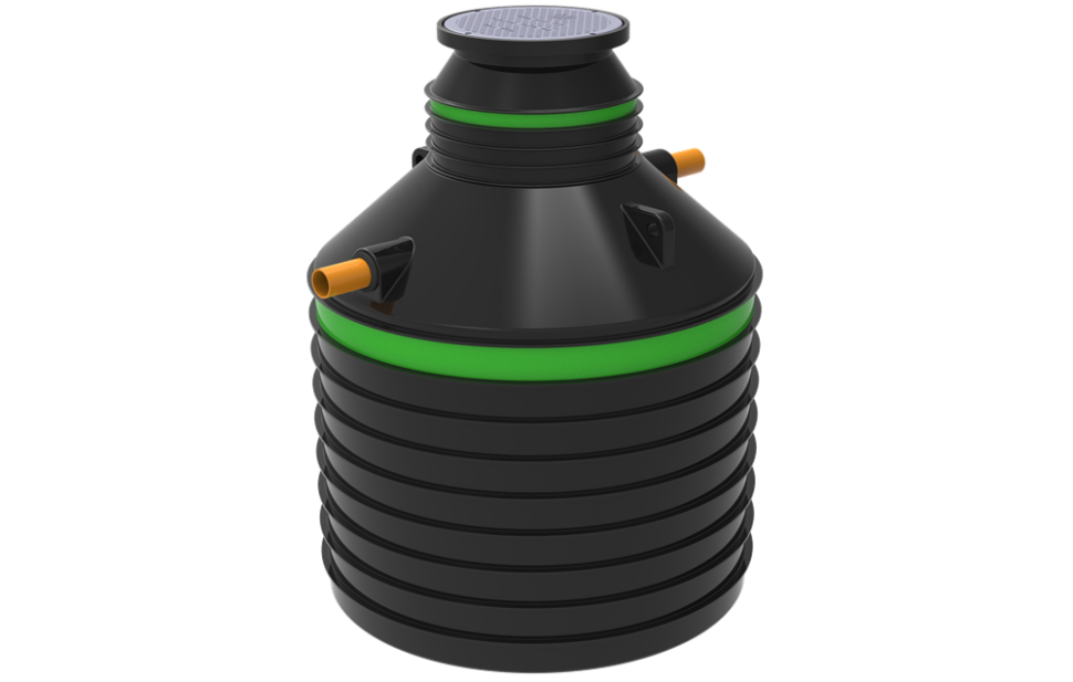

Zbiornik z tworzyw sztucznych o pojemności 3400 l wykorzystywany w różnych typach oczyszczalni ścieków
Zbiornik z tworzyw sztucznych o pojemności 3400 l wykorzystywany w różnych typach oczyszczalni ścieków. (fot. JFC)
