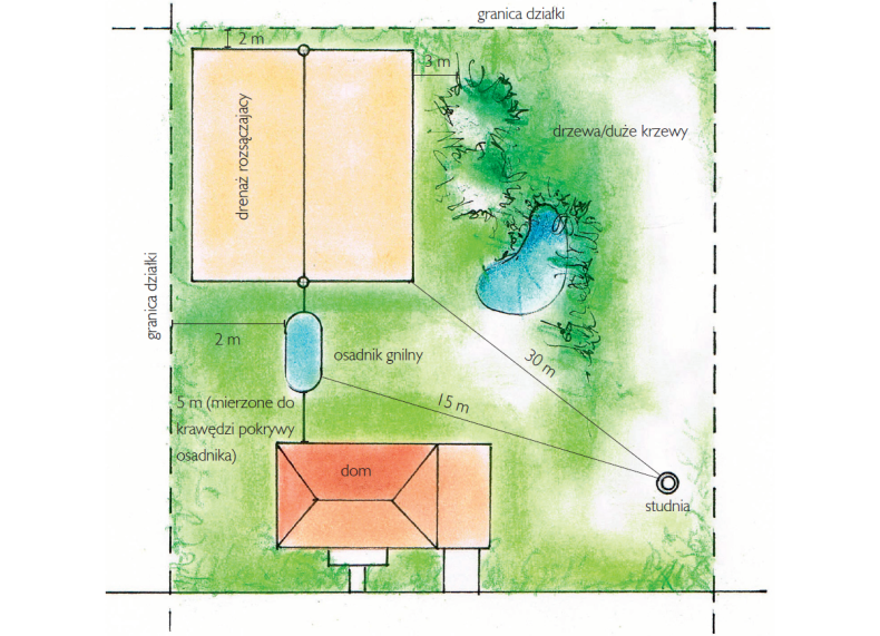

Przydomowa oczyszczalnia ścieków jest znacznie mniej kłopotliwa w użytkowaniu. Najpierw jednak trzeba ją wybudować, a to nie zawsze jest możliwe. Przede wszystkim jej wykonanie musi dopuszczać miejscowy plan zagospodarowania przestrzennego lub decyzja o warunkach zabudowy. Drugim warunkiem, który nie zawsze da się spełnić, jest posiadanie odpowiednio dużej działki. Miejsce odprowadzania ścieków do gruntu nie może się bowiem znajdować bliżej, niż 30 m od studni.
Schemat: Oczyszczalnia z drenażem - minimalne odległości wymagane prawem.
Oczyszczalnie mogą mieć różną konstrukcję. Najbardziej popularne są te z drenażem rozsączającym, które składają się z dwóch zasadniczych elementów. Pierwszym jest osadnik gnilny, do którego trafiają domowe ścieki. Jego zadaniem jest oddzielenie zanieczyszczeń stałych. Pojemność osadnika należy dobrać tak, aby nieczystości były w nim zgromadzone nie krócej niż 48 godzin (czym dłużej, tym lepiej). Drugim elementem są perforowane rury drenażowe, do których przepływają ścieki z osadnika. Rury te umieszcza się w warstwie żwiru bądź tłucznia na głębokości 0,6-1,2 m poniżej poziomu gruntu, ale co najmniej 1,5 m powyżej najwyższego poziomu wód gruntowych.
Aby wykonać taką oczyszczalnię, potrzebne są odpowiednie warunki gruntowe na działce. Zdecydowanie lepsze są grunty przepuszczalne. Trzeba też pamiętać, że oczyszczalnia z drenażem zajmuje dość dużą powierzchnię (ok. 100 m² dla 4-osobowej rodziny) i można nad nią uprawiać tylko płytko korzeniącą się roślinność. Poważnym mankamentem jest też to, że nawet dobrze wykonany system drenażowy wymaga zwykle po 10-15 latach oczyszczenia i przełożenia rur, czyli - w praktyce - wykonania od nowa.

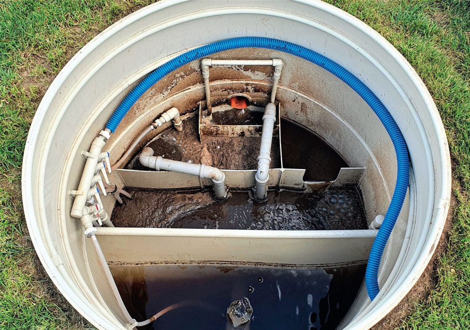

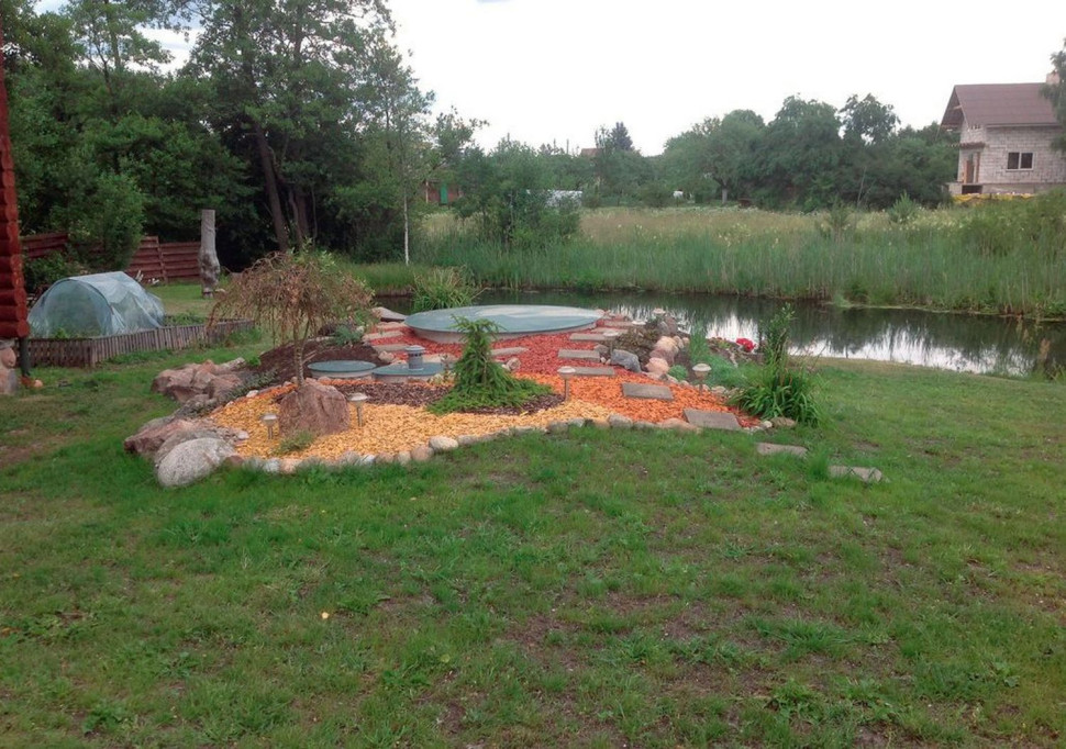

Drugim typem są oczyszczalnie kompaktowe. Sposób oczyszczania ścieków może się w nich różnić (najpopularniejsze są oczyszczalnie ze złożem biologicznym), ale łączy je to, że cały proces rozkładu ścieków odbywa się nie w gruncie, lecz w szczelnych zbiornikach bądź w wydzielonych komorach jednego zbiornika. Ścieki przepływają przez zbiornik/zbiorniki do momentu, kiedy ich stan pozwala na odprowadzenie ich do studni chłonnej albo wód powierzchniowych, np. rowu melioracyjnego.
Oczyszczalnie kompaktowe zajmują niewiele miejsca, bo cały proces filtracji odbywa się nie w gruncie, ale w szczelnym zbiorniku. (fot. Eko House)
Dzięki takiej konstrukcji oczyszczalnia jest praktycznie bezwonna i zajmuje na działce niewiele miejsca. Jej kolejną zaletą jest większa - w porównaniu z oczyszczalnią z drenażem - trwałość. Co ważne, oczyszczone w ten sposób ścieki są zazwyczaj tak dobrej jakości, że można nimi podlewać ogród, co oznacza spore oszczędności.

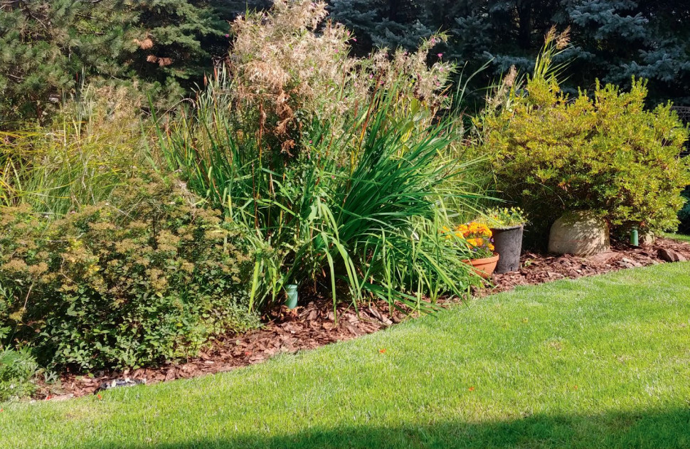

Na zdjęciu widoczny jest zraszacz oczyszczalni, który nawadnia rośliny
Jakość ścieków oczyszczonych w oczyszczalni zazwyczaj pozwala używać ich do podlewania ogrodu. Na zdjęciu widoczny jest zraszacz oczyszczalni, który nawadnia rośliny. (fot. Haba)
