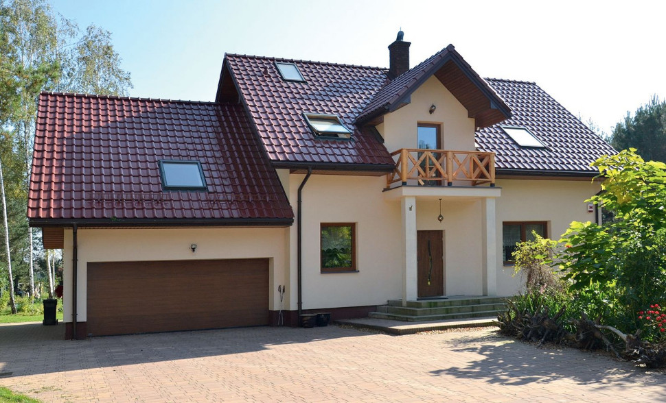

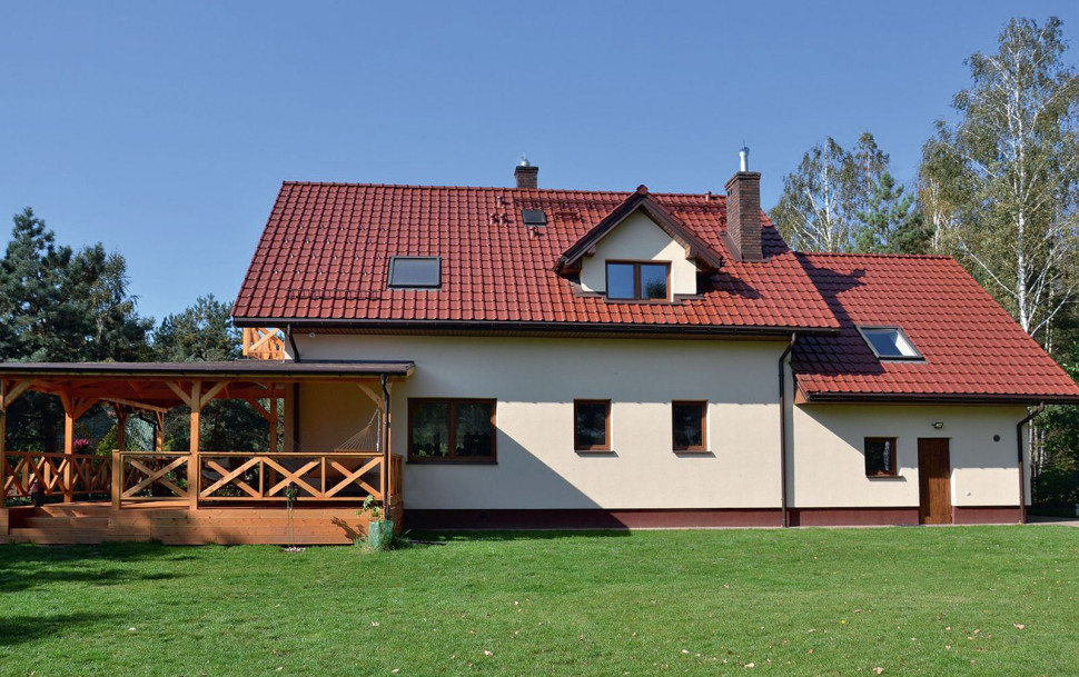

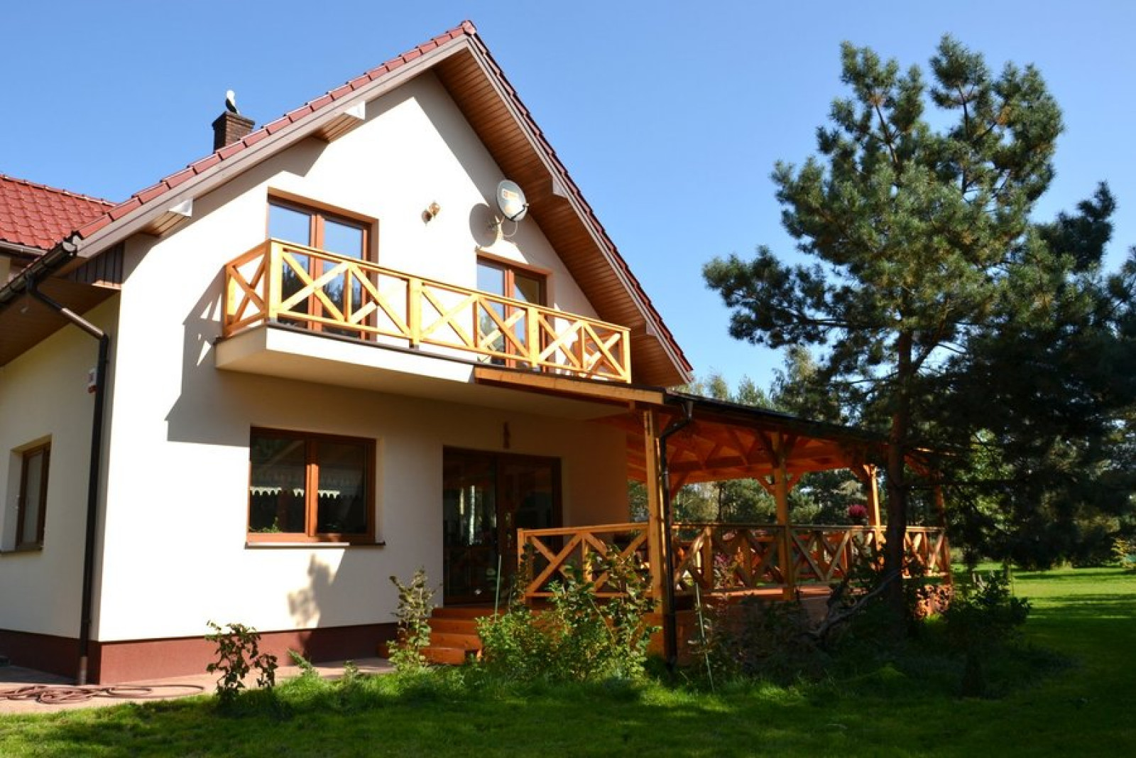

Dom ma tradycyjną bryłę i stylistykę
Dom ma tradycyjną bryłę i stylistykę, a właściciele celowo posadowili go w odległości 24 m od drogi. Jest o 1,08 m dłuższy, niż w projekcie, bo zależało im na poszerzeniu strefy dziennej. Po przesunięciu bocznej południowej ściany (po prawej), powiększyło się poddasze i dwuspadowy dach.
Dach pokryty glazurowaną dachówką ceramiczną
Ada i Rafał lubią tradycyjną architekturę i solidne materiały. Dach pokryli glazurowaną dachówką ceramiczną, a elewacje - tynkiem akrylowym. Taras i balustrady na balkonach zbudowali z drewna modrzewia syberyjskiego.

Groty i płotki przeciwśnieżne, ławy i stopnie kominiarskie, kominki wentylacyjne
Poddasze użytkowe oświetlają większe okna dachowe, niż zaplanował autor projektu. Na połaciach są liczne akcesoria dachowe - groty i płotki przeciwśnieżne, ławy i stopnie kominiarskie, kominki wentylacyjne.

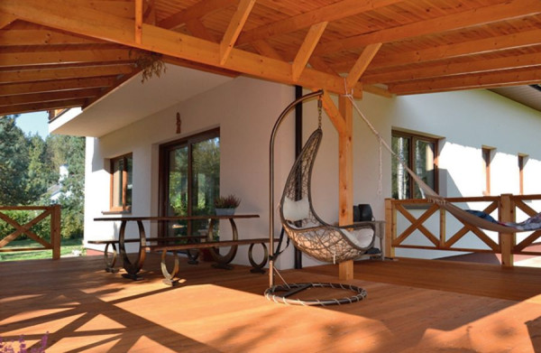

Narożny drewniany taras o pow. 50 m2 z zadaszeniem
Rozmiar i kształt tarasu zaprojektowali właściciele. Zależało im na wygodnym miejscu do wypoczynku i przyjmowania gości. Nad narożną konstrukcją o pow. 50 m2 wykonali zadaszenie z desek i gontu bitumicznego.

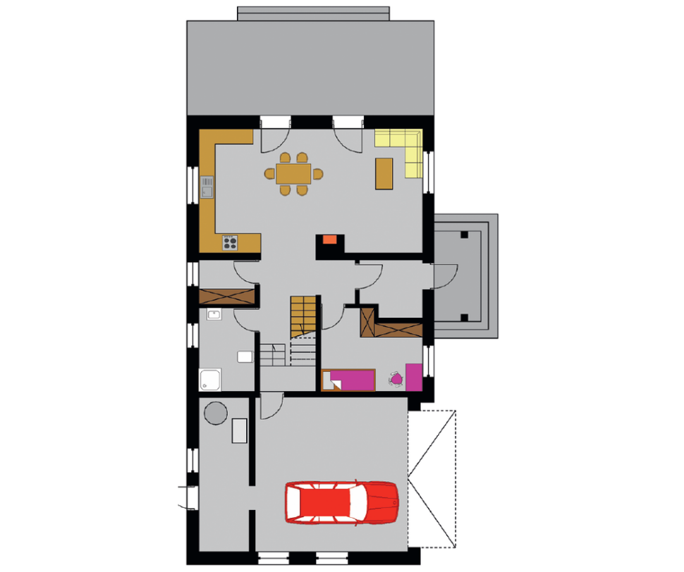

Według jakiego klucza wybierali gotowy projekt? Ada wolała budynek, w którym garaż znajduje się w tej samej bryle, co część mieszkalna oraz z gabinetem na parterze, ponieważ niekiedy pracuje w domu. Dla Rafała liczyła się spiżarnia przy kuchni i choćby mała piwnica. W wytypowanym projekcie nie przewidziano piwnicy, lecz zlecił wykonanie zagłębienia o gł. 60 cm pod klatką schodową. I to absolutnie mu wystarcza! Przeprowadził z żoną jeszcze inne pożyteczne zmiany.

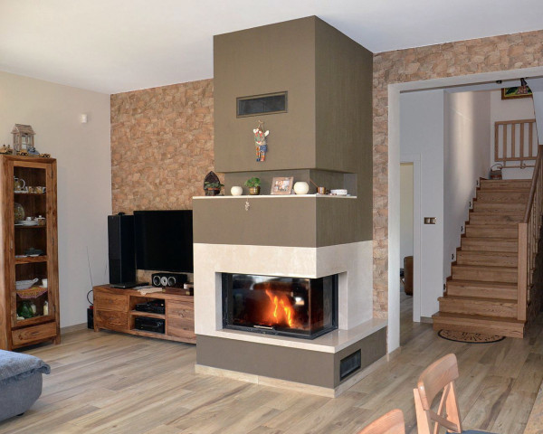

Kominek z wkładem o mocy grzewczej 12 kW
W salonie, w centrum domu, znajduje się kominek z wkładem o mocy grzewczej 12 kW. Jego obudowa harmonizuje z ozdobną okładziną na ścianie i płytami gresu (imitującymi deski) na posadzce z ogrzewaniem podłogowym. Podłogówka obejmuje pomieszczenia na całym parterze i łazienkę na poddaszu.

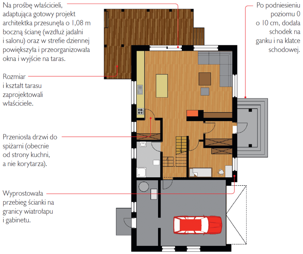

- Architektka, która adaptowała projekt, podpowiedziała nam, że dom będzie się korzystniej prezentował, jeśli podniesiemy poziom 0 o 10 cm - mówi Rafał. - Zrobiliśmy, jak radziła. Oboje jesteśmy wysocy i nie lubimy niskich pomieszczeń, zatem na parterze podwyższyliśmy je z 2,60 do 2,90 m. To chyba najlepsza zmiana! W celu powiększenia strefy dziennej przesunęliśmy o 1,08 m boczną ścianę i teraz mamy więcej miejsca również w sypialniach na poddaszu. W strefie dziennej poszerzyliśmy okna i wyjście na taras, bo zależało nam na wnikaniu światła w głąb domu i otworzeniu widoków na zieleń. W dachu zamontowaliśmy większe okna, niż zaplanowano w projekcie. To wszystko razem dużo dało.

Projekt: Dom-Projekt Biskupice 15 L (lustrzane odbicie), adaptacja - Dorota Szczepańska; Rzut parteru i rzut parteru po zmianach

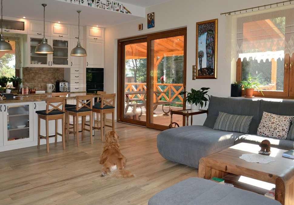

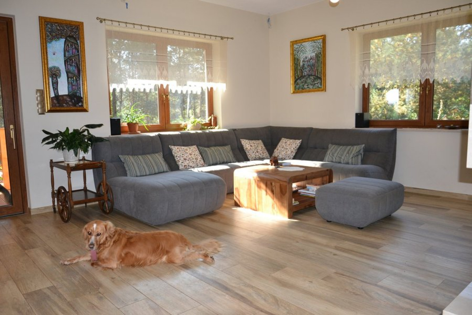

Przestrzeń dzienna (salon z kuchnią)
Wszystkie okna w strefie dziennej zostały powiększone, żeby wpuścić więcej dziennego światła i otworzyć szersze widoki na zieleń. Zabieg zainicjował ciekawą grę światła we wnętrzach. Ada bardzo lubi ją obserwować. Przestrzeń na całym parterze ma oddech po podniesieniu kondygnacji z 2,60 do 2,90 m.

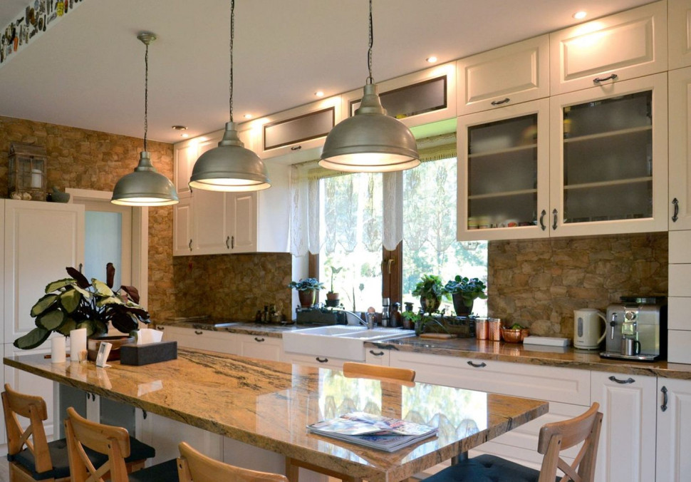

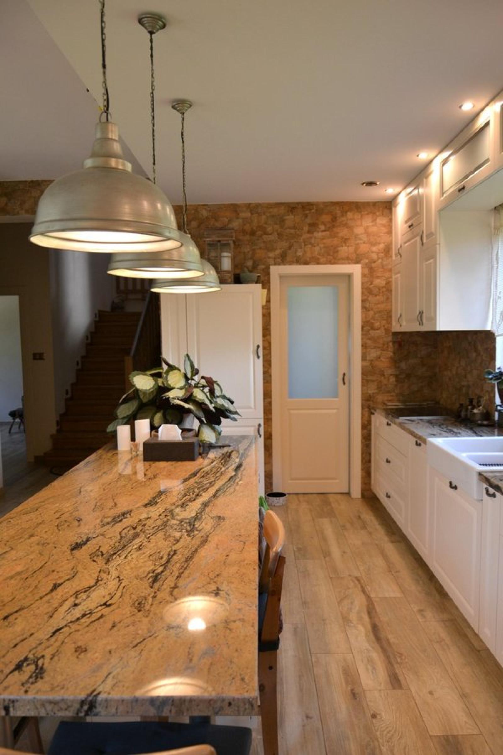

W kuchni wykonano liniową zabudowę z lakierowanych płyt MDF i wyspę o wym. 270 × 90 cm
W kuchni wykonano liniową zabudowę z lakierowanych płyt MDF i wyspę o wym. 270 × 90 cm. Szeroki granitowy blat na wyspie znakomicie zastępuje stół jadalniany, bo może przy nim zasiąść kilka osób. Małżonkowie są zadowoleni, że zastosowali tu granit, a nie drewno, jak pierwotnie planowali. Drzwi w głębi prowadzą do spiżarni o wym. 210 × 157 cm.

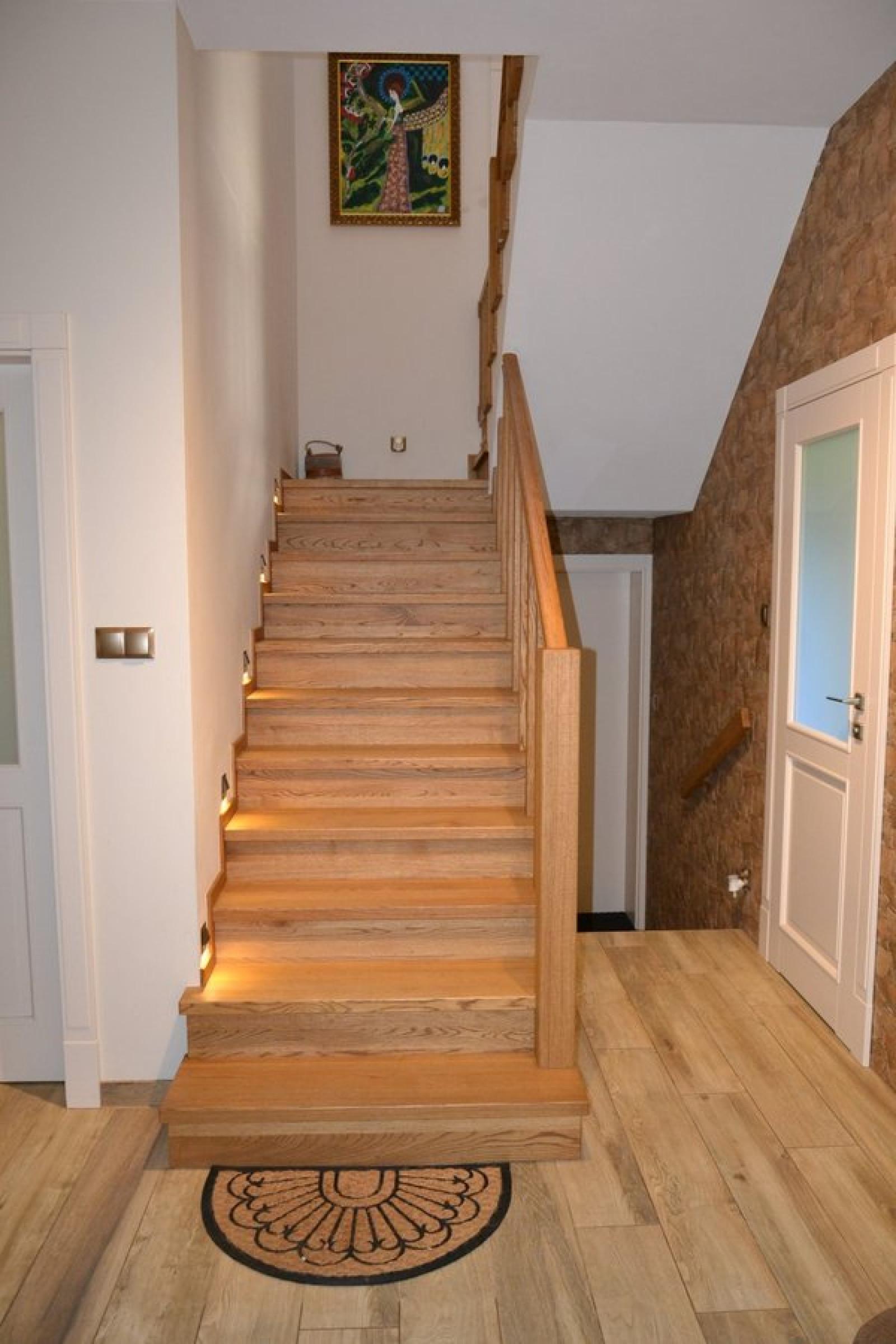

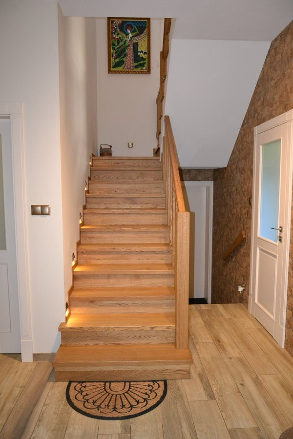

  • Wszystkie naniesione zmiany w projekcie są udane. Szczególnie jednak sprawdza się brak odgradzającego strych stropu nad klatką schodową oraz zamontowanie okna dachowego, oświetlającego schody z góry. Warto mieć spiżarnię, odpowiednio dużą kotłownię, stryszek, choćby małą piwniczkę (nasza ma 3 m2, a jest bardzo przydatna). Jej głębokość wynikała z wysokości wód podskórnych. Ze względu na nią i pompę ciepła - na początku rozważaliśmy zastosowanie modelu gruntowego - przed budową domu zamówiliśmy badanie geotechniczne. Dobrze jest wiedzieć, na jakim podłożu stanie dom!
