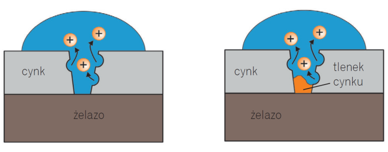

Trzeba jednak od razu zastrzec, że prędkość tej reakcji może być bardzo różna. Zależy od składu wody, jej temperatury oraz tego, czy powłoka ochronna zbiornika i łączących się z nim rur została gdzieś uszkodzona. Przyspieszone zużycie anody jest najczęściej sygnałem przerwania ciągłości powłoki ochronnej zbiornika. Powłoki ochronne to bariery oddzielające stal od wody. Może je tworzyć np. emalia ceramiczna - bardzo skuteczna, o ile nie pojawią się w niej ubytki. Z kolei powłoka cynkowa, nadal bardzo często stosowana, działa w ten sposób, że w miejscu uszkodzenia tworzy się warstwa tlenku cynku o małej reaktywności.
Schemat: W miejscu uszkodzenia powłoki ochronnej, cynk się utlenia i tlenek cynku odgradza stal od wody

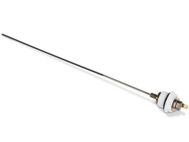

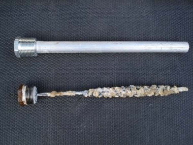

Bardzo ciekawym rozwiązaniem, alternatywą dla anody magnezowej jest anoda tytanowa. Główną zaletą tego rodzaju anod jest to, że ich wymiana nie odbywa się tak jak w przypadku anody magnezowej co 2-3 lata, lecz raz na 10-12 lat. Tak spektakularna różnica w wytrzymałości wiąże się z tym, że tytanowa alternatywa oparta jest na odmiennym działaniu - tutaj znaczenie ma potencjał elektryczny, której anoda jest przewodnikiem, przez co rozpuszczanie się samego tytanu jest praktycznie niezauważalne. Natomiast anoda magnezowa po upływie dwóch lat użytkowania ulega prawie całkowitemu rozpuszczeniu.

Nowa oraz zużyta (rozpuszczona) anoda magnezowa
Nowa oraz zużyta (rozpuszczona) anoda magnezowa (fot. Enersun)
Anoda tytanowa
Anoda tytanowa (fot. Enersun)

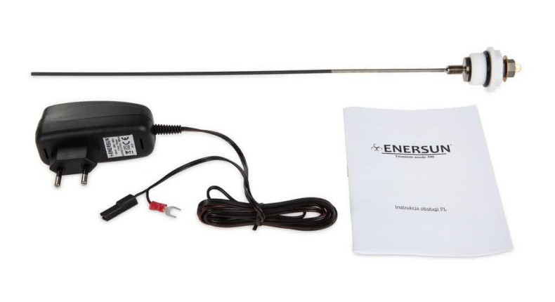

Znacznie większa trwałość anody tytanowej oznacza dla użytkownika szereg korzyści. Minimalizowane są koszty serwisu, zmniejsza się ryzyko przeterminowania anody, co za tym idzie ogólnego pogorszenia jakości wody i pojawienia się przykrego zapachu. W całości dostajemy oszczędność czasu i poczucie bezpieczeństwo. Koszt anody tytanowej waha się od 380 do 900 złotych. To kilkukrotność anody magnezowej, lecz jest to jeden z tych wydatków, który się zwyczajnie opłaca.
Anoda tytanowa Enersun
Anoda tytanowa Enersun 395 lub 545 mm długości (fot. Enersun)
Instalacja anody tytanowej w porównaniu z anodą magnezową jest zdecydowanie łatwiejsza. Skracanie anody tytanowej ze względu na jej gabaryty nie wymaga szlifierki kątowej, jest ona kompatybilna z różnymi zbiornikami. Wszystkie powyższe zalety powodują, że instalatorzy coraz częściej instalują anodę tytanową.

Na schemacie otwierającym: Ochronne działanie anody magnezowej polega na tym, że jony magnezu wypierają z roztworu jony żelaza i uniemożliwiają reakcję materiału zbiornika z wodą
