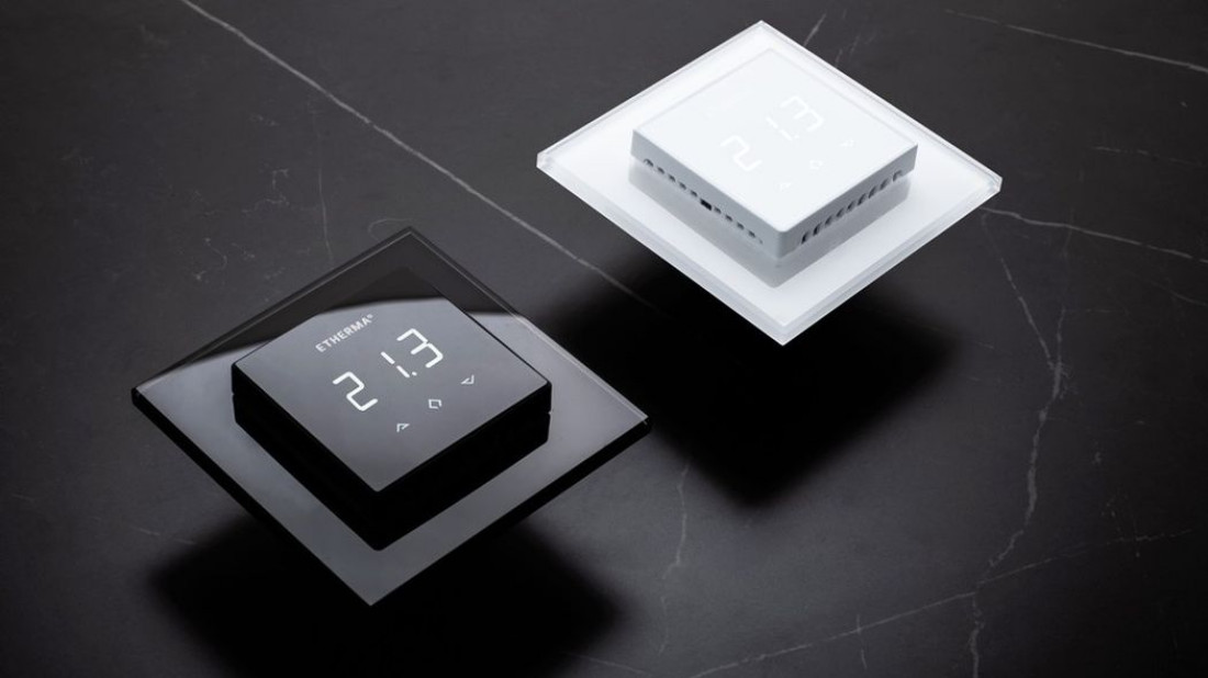

Niezależnie od rodzaju ogrzewania, system powinien być uzupełniony o pokojowy regulator temperatury.
  • Najprostsze termostaty pracują w trybie włącz/wyłącz. Gdy temperatura w pomieszczeniu spadnie poniżej ustawionej wartości, czujnik wysyła sygnał do źródła ciepła. Ogrzewanie uruchamia się i pracuje, dopóki temperatura nie osiągnie wartości zadanej, po czym termostat ponownie wysyła impuls, a źródło ciepła zostaje wyłączone.
  • Bardziej zaawansowane modele, takie jak np. eTouch mini Design, oferują liczne funkcje dodatkowe, w tym programowanie czasowe dopasowane do rozkładu dnia użytkowników.
Bez względu na stopień zaawansowania urządzenia, zasada pozostaje niezmienna: regulator musi być zamontowany w odpowiednim miejscu, aby mógł sprawnie zarządzać domową instalacją grzewczą. Niewłaściwa lokalizacja uniemożliwi optymalną pracę systemu, co przełoży się na większe zużycie energii i obniżenie komfortu cieplnego.
