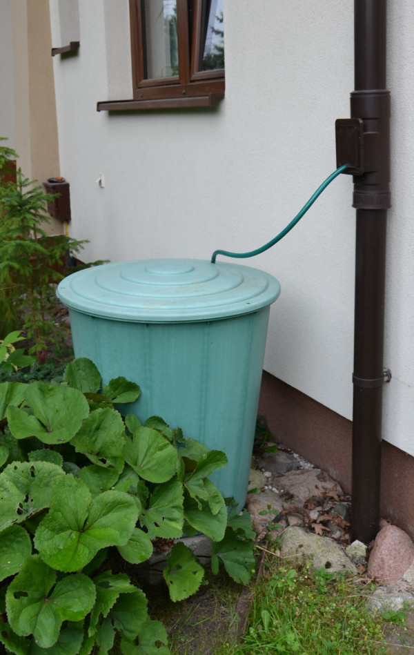

Zbiornik na deszczówkę (200 l) podłączono do środkowego zbieracza w rurze spustowej
Zbiornik na deszczówkę (200 l) podłączono do środkowego zbieracza w rurze spustowej.
  • Wcześniej traktowaliśmy tę działkę jako letnisko i mąż zbudował letni prysznic. Postawił z drewna wolno stojącą "łazienkę", na jej dachu zamontował zbiornik na wodę (pomalował go na czarno, żeby się szybko nagrzewał od słońca). Po wzniesieniu domu zdemontował baniak, przemalował go na kolor elewacji i podłączył do środkowego łapacza wody w rurze spustowej (teraz świetnie służy do magazynowania deszczówki). Przy kolejnej rurze zainstalował kupiony w hipermarkecie typowy naziemny zbiornik (celowo nie osadził w nim kranu z zestawu, bo wolimy napełniać konewkę, otwierając klapę). Oba zbiorniki opróżniamy na zimę. Środkowe łapacze wody starego typu trudno się otwiera, przekierowuje wodę na okres letni i zimowy, wyjmuje koszyczek/filtr - dlatego dziś kupilibyśmy nowocześniejszy model z poręczniejszą przekręcaną "szufelką".
