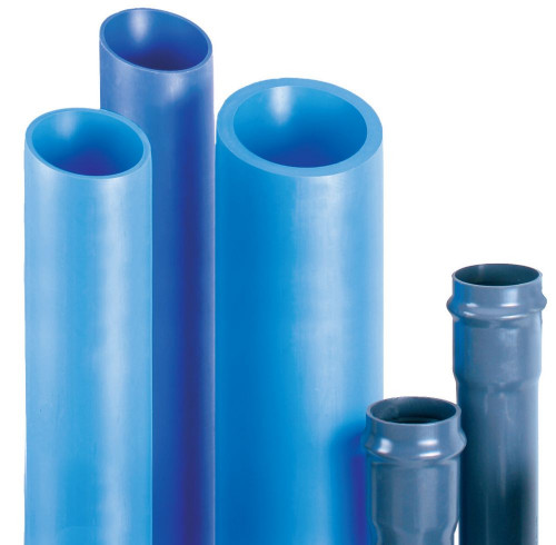

System rur z PE
System rur z PE (fot. Pipelife)
Tworzywa sztuczne są obojętne chemicznie, więc nie wchodzą w reakcję z wodą ani zawartymi w niej związkami. To duża zaleta. Zależnie od rodzaju tworzywa, rury sprzedawane są w zwojach lub odcinkach prostych. Te w zwojach są elastyczne, można więc je wyginać. Trzeba jednak zwracać uwagę na najmniejszy dopuszczalny promień gięcia konkretnych rur. Nadmierne wyginanie powoduje bowiem pęknięcie materiału. Rury z tworzyw tłumią wibracje.
Trwałość instalacji zależy od temperatury i ciśnienia przesyłanej wody. Zbyt wysoka temperatura przyspiesza procesy starzenia się materiału. Najbardziej odporne są na nią: polipropylen, polibutylen (do 90°C), PE-X i rury wielowarstwowe (do 95°C). Najdłużej wytrzymują zatem instalacje zimnej wody, ale i tu pojawiają się wyraźne różnice - na niską temperaturę najmniej odporne są rury z PVC (do 0°C), najbardziej - polietylen (do -50°C).
