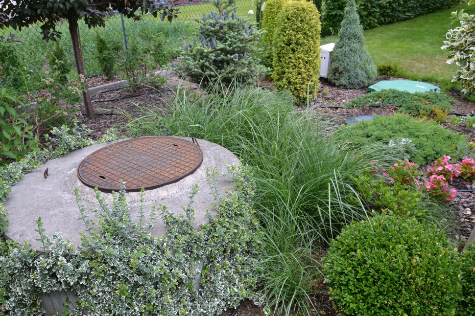

Przez właz betonowej studni chłonnej można podejrzeć oczyszczone ścieki
Przez właz betonowej studni chłonnej można podejrzeć oczyszczone ścieki.

    U nas z ziemi wystają 3 wieczka. Pierwsze - nad właściwą komorą na tzw. gęste, drugie nad zbiornikiem przejściowym z częściowo oczyszczoną wodą i pompą, trzecie nad ringiem betonowym, pozostałym po starym szambie. Na jego miejscu, w pogłębionym dole, jest warstwa kamieni, żwiru, piasku i dzięki temu rozprowadzenie wody jest możliwe.
    Jeśli oczyszczonej wody jest dużo, trafia ze studni chłonnej do linii kroplujących, rozłożonych dookoła działki i na rabatach. Ring z betonu pozostał, by ułatwiał podgląd procesu.

Pod zielonym włazem jest główny zbiornik oczyszczalni, pod czarnym przepompownia, dalej stare szambo zamienione w studnię chłonną
Pod zielonym włazem jest główny zbiornik oczyszczalni, pod czarnym przepompownia, dalej stare szambo zamienione w studnię chłonną.
