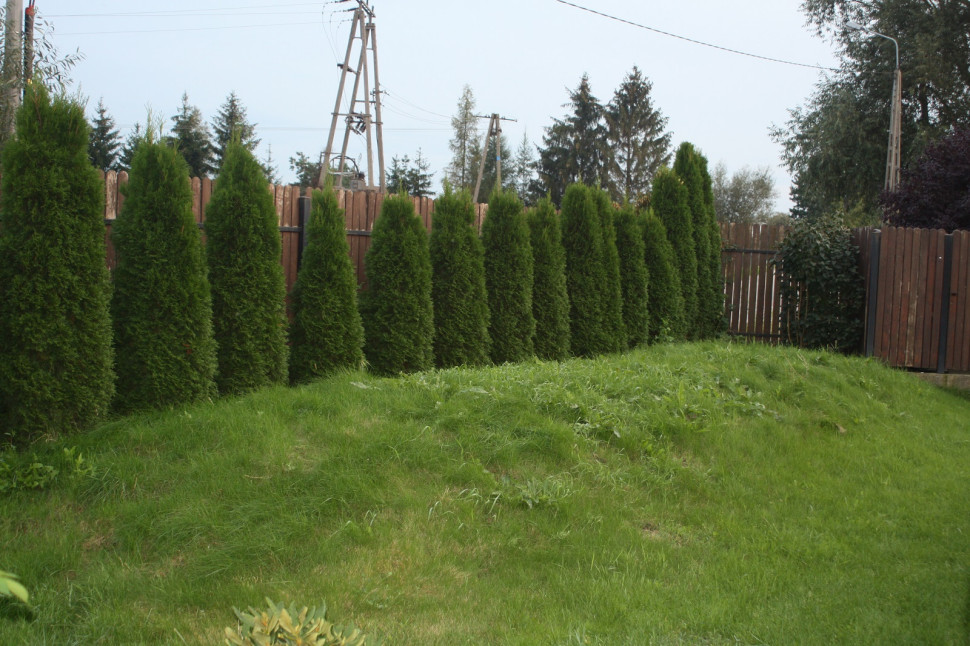

Decyzja: mieszkam na terenie bez sieci kanalizacyjnej i nie zanosi się, żeby powstała, a na dodatek badania geotechniczne wykazały, że na mojej działce są wysoko zawieszone wody podskórne. Geodeci od razu podpowiedzieli, żebym szukał technologii z kopcem filtrującym. Wybrałem innowacyjną szwedzką technologię biologiczną, której częściami składowymi jest przepompownia i kopiec filtracyjny ze specjalnymi pakietami drenującymi.
Producent i krajowy dystrybutor modeli zadbali o nadanie im certyfikatów i polskich aprobat technicznych. Musiałem je dołączyć do zgłoszenia inwestycji w starostwie powiatowym. W zasadzie wszelkie wymagane papiery wręczyli mi do ręki monterzy z firmy dystrybuującej i montującej ten rodzaj oczyszczalni. Powiedzieli, że za 30 dni od ich złożenia zaczynają u mnie kopać. I tak zrobili. Zainteresowałem się dotacjami, ale wtedy lokalne władze nie pomagały w takich inwestycjach.

Monterzy przywieźli do mnie gotowy zestaw elementów oraz materiały do utworzenia kopca - piasek, żwir, geowłókninę. Na grubej warstwie kruszywa ułożyli gotowe poduchy filtracyjne z - jak podają opisy techniczne - reduktorami biologicznymi, a na nich jeden dren o dł. 10 m. Całość przykryli geowłókniną i obsypali ziemią. Jako obsługę zalecali co rok lub co 2 lata opróżniać osadnik gnilny.
