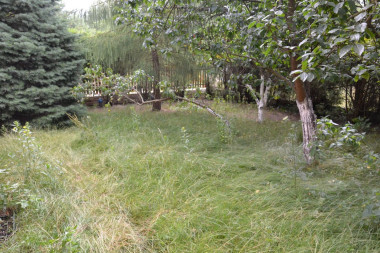

Poletko filtracyjne
Poletko filtracyjne mogło powstać jedynie w piaszczystym miejscu na posesji

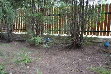

Trzy kominki wentylacyjne
Trzy rury perforowane, ułożone w rowach wypełnionych żwirem, zakończono trzema kominkami wentylacyjnymi

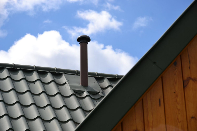

  • Podczas dużego mrozu poczułem przykry zapach, wydobywający się z instalacji kanalizacyjnej w domu. Sądziłem, że zamarzły rury w poletku filtracyjnym i od razu zadzwoniłem do serwisanta, opisując zdarzenie. Poinformował mnie, że symptomy świadczą raczej o zamarznięciu wentylacji górnej w budynku. Wcześniej widział, że zastosowałem zły kominek wentylacyjny na dachu. Rzeczywiście, podczas jego kupna bardziej stawiałem na jego kolor, niż na kształt. Umówiłem się na wymianę tego elementu.
Kominek wieńczący wentylację kanalizacji
Wieńczący wentylację kanalizacji w budynku kominek wkrótce zostanie wymieniony, bo zamarza podczas silnych mrozów w rowach wypełnionych żwirem, zakończono trzema kominkami wentylacyjnymi
