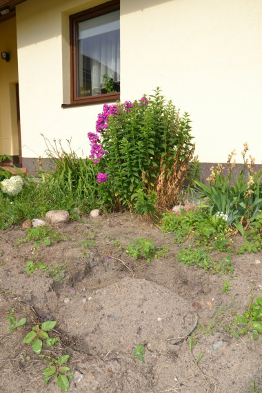

Osadnik gnilny
Osadnik gnilny znajduje się blisko domu, więc jego pokrywę przysypuje się ziemią, dla ochrony przed przykrym zapachem ścieków

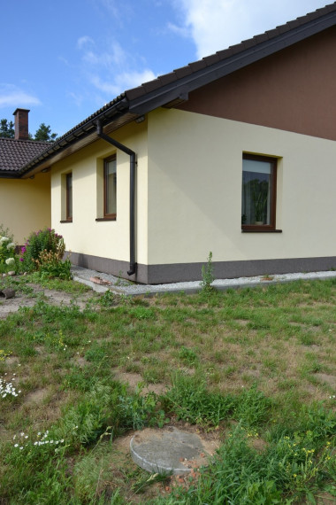

Betonowa pokrywa nad studnią rozdzielczą
Betonowa pokrywa nad studnią rozdzielczą, z której szare ścieki kierowane są rurą na poletko filtracyjne

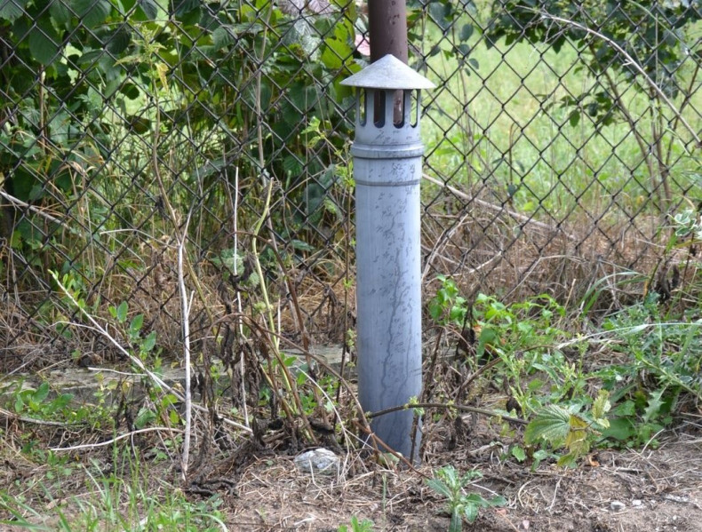

Kominek wentylacyjny przy poletku drenażowym

  • Andrzej: dla czteroosobowej rodziny została dobrana najprostsza z możliwych oczyszczalnia, a jej koszty zamortyzowały się już po dwóch latach. Od 7 lat działa ona bezawaryjnie. Obsługa jest bezproblemowa - do moich zadań należy tylko comiesięczne wsypanie do klozetu 4 łyżek preparatu bakteryjnego. Podwójną dawkę dozuję jedynie zaraz po opróżnieniu osadnika gnilnego. Biopreparat polecił wykonawca oczyszczalni. W ciągu roku zużywam 2 opakowania. Wcześniej co półtora roku, a obecnie co 2 lata wzywam go do przeglądu oczyszczalni. Przyjeżdża wtedy z szambiarką i wybiera ścieki z osadnika gnilnego, płucze kosz z filtrami (z kształtek z PVC). Uczulam innych na prawidłowe ułożenie instalacji odpowietrzającej instalację kanalizacyjną w domu. U nas wykonano ją z rur o średnicy 50, a nie 100 mm. Skutkuje to niekiedy przykrym zapachem w toaletach.
  • Renata: pokrywa osadnika gnilnego znajduje się blisko okna kuchennego i pierwszego lata po przeprowadzce poczuliśmy, wydobywający się spod niej, przykry zapach ścieków. Od razu przykryliśmy dekiel folią i przysypaliśmy warstwą ziemi. Pomogło! Usunięcie ziemi podczas serwisu oczyszczalni trwa chwilę. Zapach nie wydobywa się z kominka wentylacyjnego przy poletku drenażowym. Rury perforowane fachowiec najpierw owinął włókniną, potem ułożył w rowach o gł. do 1,20 m, a następnie obsypał keramzytem. Obserwuję, czy w obrębie poletka nie podsiąka woda, bo byłby to znak niedrożności rur.
